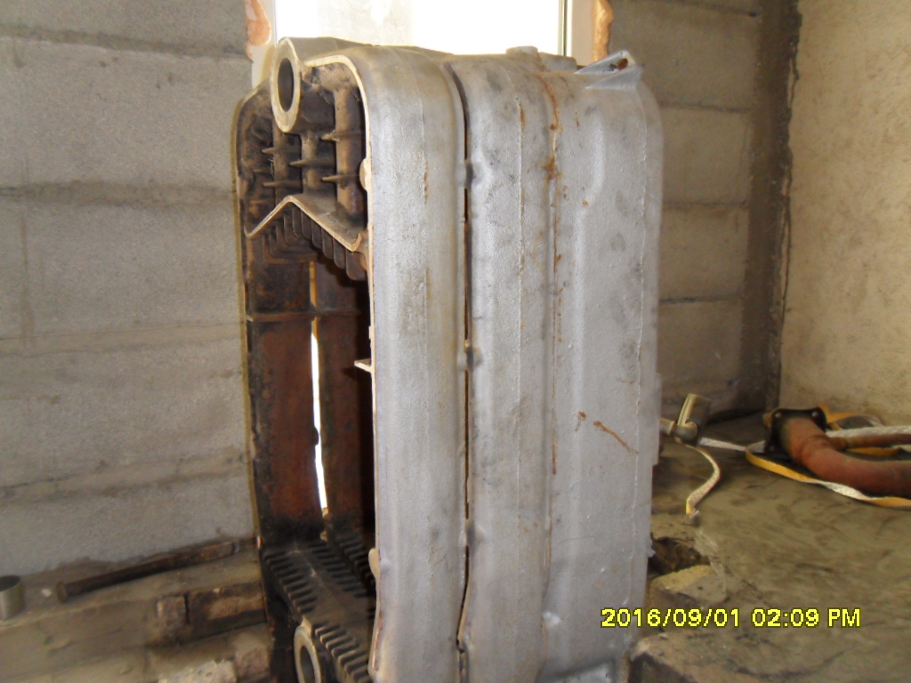

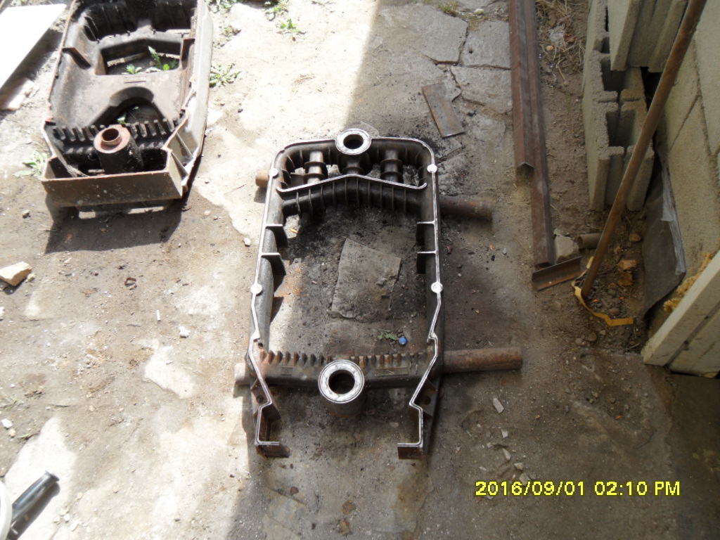

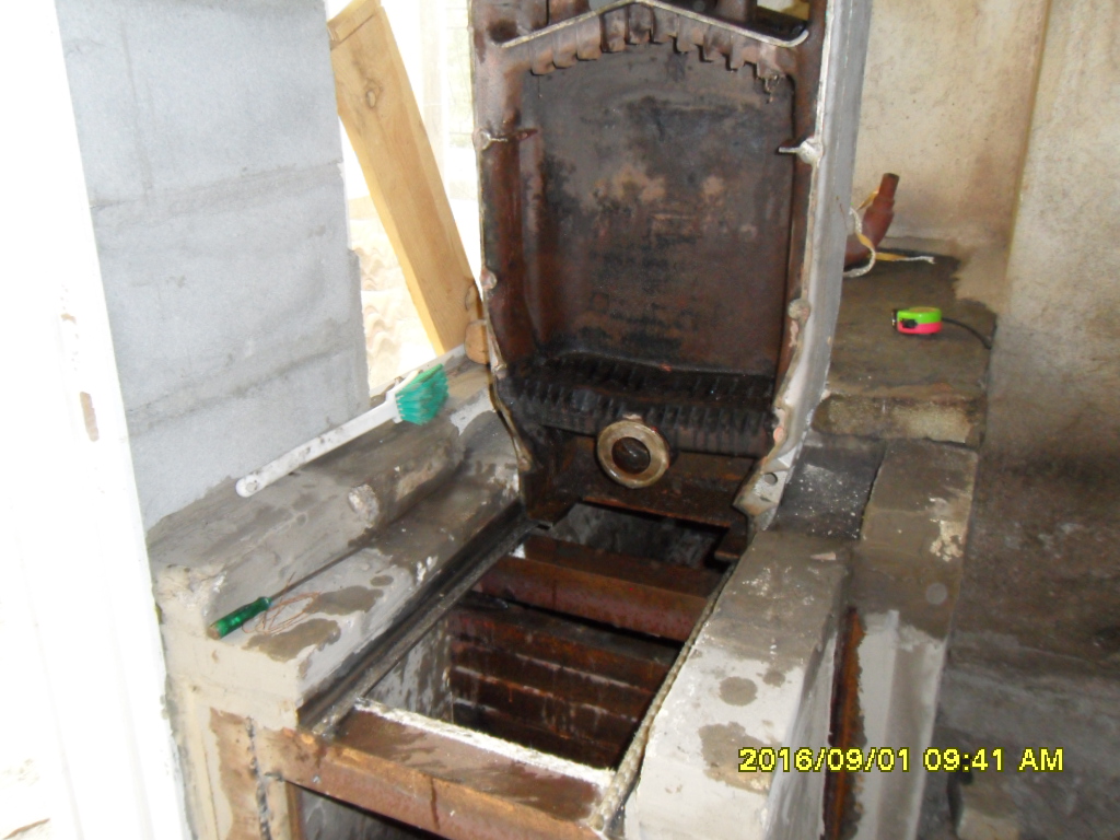

mir4oto, задаваш много точен и резонен въпрос. Ще се опитам да отговоря.

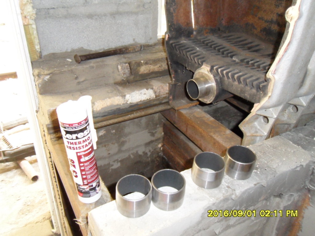

Правил съм и двата варианта, както и увеличаване на бр. ребра на чугунени секционни котли, така и направа на кутии на доста модели котли. И пак ми е трудно да дам еднозначен отговор. Ако само и единствено искаме увеличаване на топлообменната площ и респективно увеличаване на мошността на котела може би е по-удачно е добавянето на ребро (ребра). Тук не трябва само да слагаме в сметката цената на допълнителното ребро. Трябва да се калкулира и допъллнителни 2 нипела, 2 бр клингеритови гарнитури, високотемпературен силикон, 4 бр удължени шпилки, вата и допълнителни и ламарини и нитове или саморези за оформяне на декоративният ламаринен кожух на котела.
Ако обаче искаме да монтираме, горелка която не може да влезе през вратата на фабричният котел, ако няма как да се монтира горелката с преход ( фланец ) или това ще е неефективен компромис варианта с допълнителна камера е +. С тази камера получаваме като бонус и огромен пепелник.
Тези дни правя на един приятел подобна схема.
1 Увеличавам бр. секции на Виадруса от 4 на 7
2 Правя кутия от огнеупорни тухли, която е висока 1 метър и пепелтта ще се чисти рядко. Дори и това ще го автоматизираме, зашото предвиждаме шнек за почистване на пепелтта. ) забравих да снимам шнека) Изобщо супер предизвикателство за мен, като изпълнение. Много ме кефи задачата. Супер нестандартно и не евтино. Гарантирам, че всичко ще бъде супер ефективно в годините. Ще спомена само, че термосмесителният трипътен вентил на 61 градуса е почти 300 лв и е по поръчка, защото такъв няма в Бг.
Снимките по-долу говорят сами по себе си, разбира се за хора, които имат очи да ги видят Инсталатори и дистрибутори сигурно няма да одобрят нещата. То не е и нужно да ги одобряват.

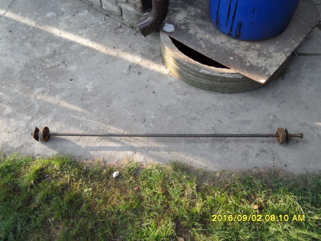

Проста шпилка от дървена макара за ел. кабели, която съм приспособил с фланци и втулки за стягане на секционни чугунени котли. Нужни са 2 бр, такива шпилки.Тема "Виадрус на пелети" | Включи се в дискусията:
