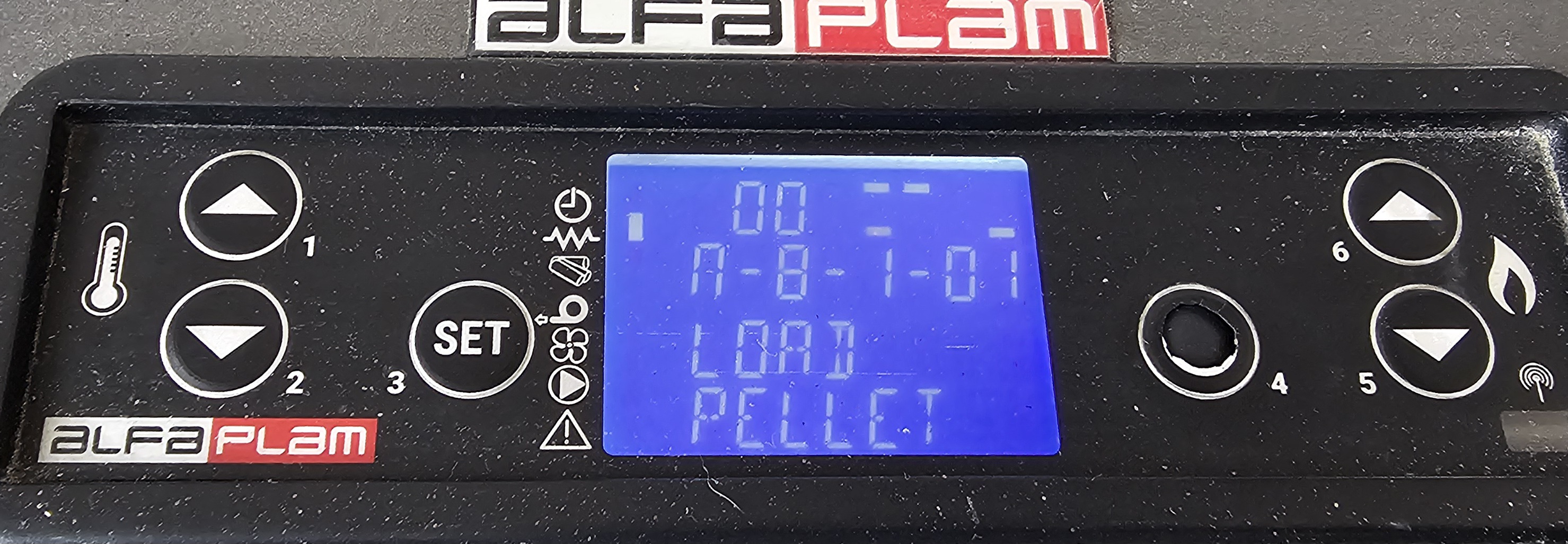

Здравейте проблема е следния при запалване печката почва да гори 3-4 мин и изгасва направена е на 25° а тя на 23° спира да гори и като паднат градусите не се запалва това са ми параметрите.
0-30
1-10
3-150
4-120
5-180
6-30
7--250
8-6
10-12
18-45
19-240
20-200
21-150
22-170
23-210
24-120
28-170
50-20
51-121
52-50
53-20
54-50
55-144
56-50
57-85
58-100
59-49
60-60
61-40
62-210
67-40
68-35
70-150
76-1
92-1
94-0
95-5
96-5
101-240

Не вижда че се е запалила. Почисти я основно.
