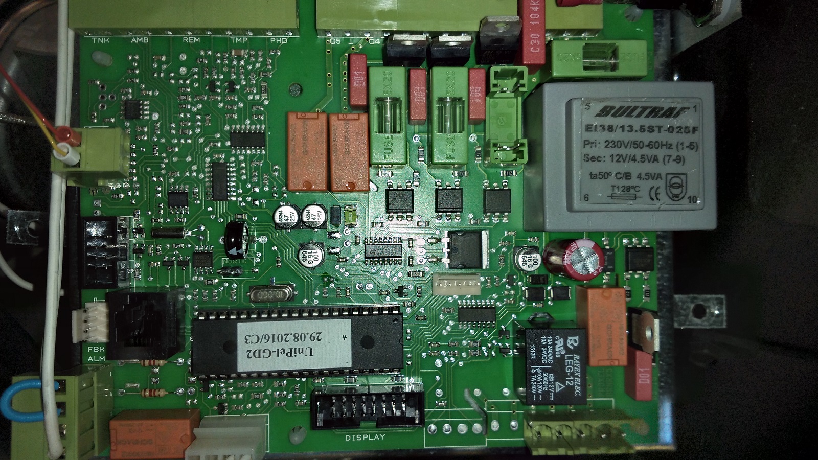

Здравеите ползвам прелетна камина Голден файер 24 и искам да попитам дали на някой му се е случило по време на работа пламъка да започне да пулсиращо горене в камината.От какво може да се получи това?
Проблем
Вече камината пулсира постоянно. :?

Ето и снимка на управлението. То е UniPel на Проксел Инженеринг.
UniPel.jpg UniPel

Като намаля вентилатора намалява и честотата на пулсиране но не затихват.https://youtu.be/IzOgDl0eRUM

Така, щом очерня стъклото толкова бързо, значи горивния процес е лош. Не достига въздух или смесването не е добро. Като се има предвид, че почти всичкия въздух обтича пелетите, остава да не достига въздуха.
От къде дърпа въздух? Входящата тръба да не се е запушила частично с нещо? Да не си сменял дограма и помещението да е почти херметизирано?
Пробвай да отвориш някой прозорец да влиза въздух. Това се сещам за пулсирането. Като спреш първо него, може малко да пипнеш параметрите на вентилатора и пелетите.
За момента може, само да увеличиш времето между подаванията на 18сек. вместо 15.
