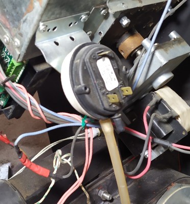

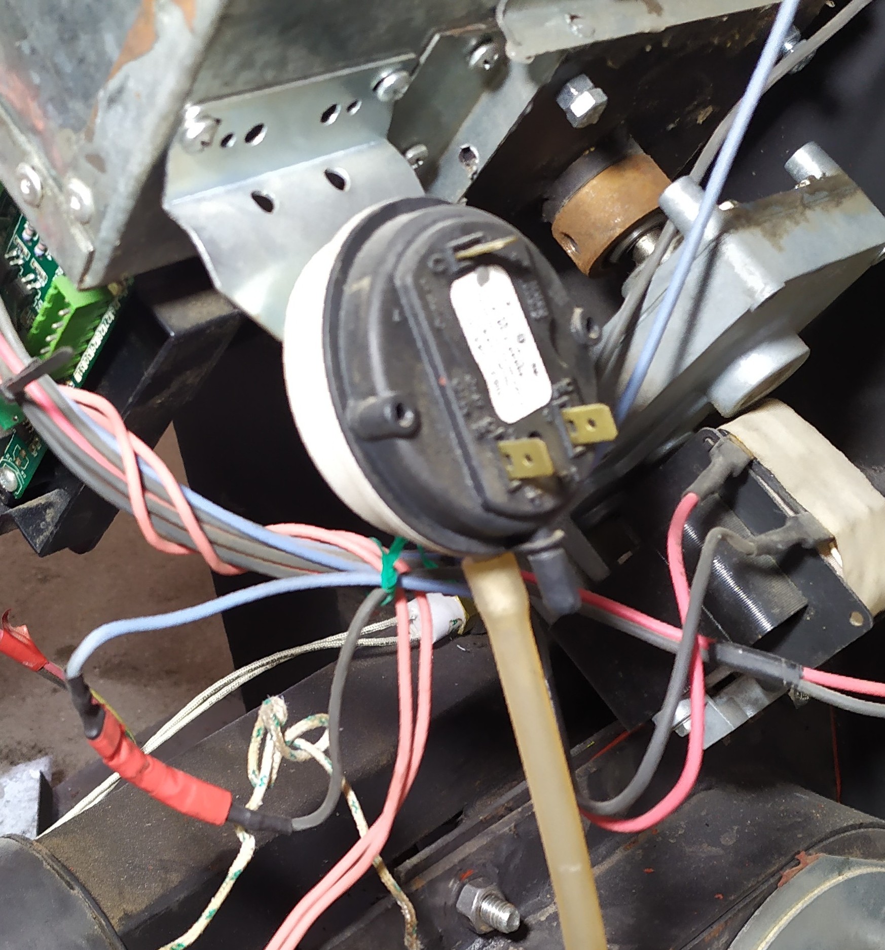

Здравейте колеги, имам следния въпрос. На кои от трите клеми трябва да е свързан пресостата на камината? Взех си втора употреба камина Burnit 25kw, на която стария собственик е дал кабелите на пресостата на късо. Искам да възстановя работата на пресостата
Благодаря!
