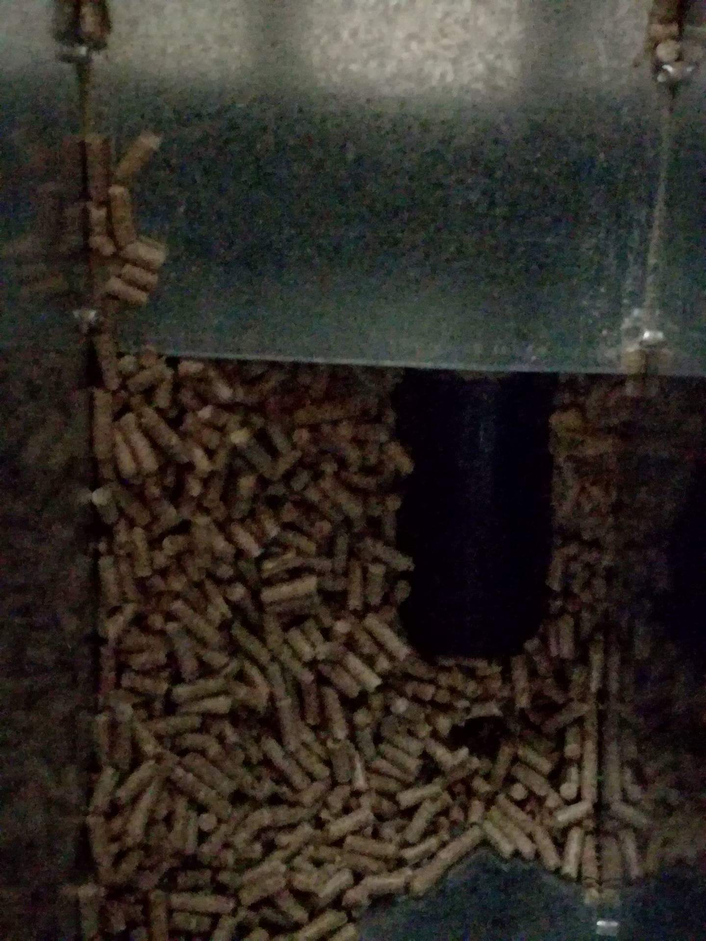

burner написа:
Можеш ли да направиш снимка как са прорязали бункера,че и на мен доста често ми се затлачва точно там,особенно когато има по-дълги пелети.Благодаря преварително,бъдете живи и здрави колеги!
Абе то че може - може, но в момента е пълна догоре. Аз не винаги я паля за по-дълго време и не знам кога ще ги издухам пелетките, а не ми се изгребва пълен бункер. При ремонта снеха бункера със шнека и го носиха някъде. Шнекът се снема при тази операция. После лепят там нещо със силикон. Това, че е имало дефектни камини, ме светнаха от друга фирма. И те са преправили доста камини, но моите се повъртаха, увъртаха - демек, прикриваха фирмата-майка. Дано сега всичко е наред. Всъщност камината безпогрешно работеше със пелети чувствително по-ситни от стандарта, а гаснеше с пелети в стандарта. Нито една пелетка не надвишаваше 35 мм, а камината не работеше. Аз май някъде описвах, как извадих една трета от чувала в друг празен чувал, разстлах пелетите равно и ги нагазих здраво от двете страни, без да ми пука за това че се чупят, ронят и стават на прах, демек - надребних ги.. Камината работи така 9 дни без да загасне, а преди това гаснеше всеки ден, че и по два пъти. Сега тя работи с миналогодишни пелети, с които гаснеше.Само един път при запалване се опита да угасне, но не я изчаках и набутах пелети с една пръчка. Струва ми се, че нещата ще бъдат ОК. След няколко дни ще я пробвам с едни сръбски пелети на Кладово. Клас А2 са, а и виждам чат-пат двойна дължина между тях, та не знам как ще я карам. Меки са и шнекът може да си ги троши безпроблемно. Има един съвет от сериозна фирма - ако имаш дълги пелети и не се транспортират добре, удари чувала няколко пъти в земята, преди да го насипеш. Отворът за шнека може да се разшири само от двете страни на правоъгълната му форма( и то само с няколко милиметра), от другите две просто няма накъде. При мен не се затлачва, а се образува купол над шнека, с празно пространство и шнекът просто не може да загребе пелетите. Ще гледам да направя снимката, а и да замеря точните размери след рязането. Защото и други ревяха тук миналата година от това, ама никой не написа как се е оправил и дали, де.
Напиши ми от коя година ти е камината, защото са много различни и може моят опит изобщо да не ти е от полза.
На маскари ни направиха. :rock:
Така изглежда бункера на burnit comfort 25 plus модел 2017.

Здравейте. Нормално ли е за 9 часа работа ..да има толкова изхвърлени пелети ...просто прескачат горивната камера и падат между вратата и пепелника ..Майстора от когото купих камината, два пъти преправя горивната кошничка .. Но продължава да си ги изхвърля "отвън" ..дупката от която падат пелетите не е идеално гладка ..има две три пъпки от заварката ..да ли като падат и отскачат от тези пъпки..
burner - специалист
При мен беше от тези пръски от заварката. Почистих тръбата от тях и един пелет вече не пада отвън. То и за това е писано в темата, ама е заровено някъде по средата. И на самия връх на тръбата заварката стърчеше доста, но там само предпазливо позагладих (позаоблих), С пила е трудно, аз работих с едно бързооборотно шмиргелче с жило.

С пила за метал ..или как я почисти?
burner - специалист
Vlatki4 написа:
Някои пишат, че с пила са ги чистили. Но вероятно трябва къса пила. Иначе е неудобно. Дремел му викат на това устройство.
Благодаря. Ще опитам да изгладя нещата :)
