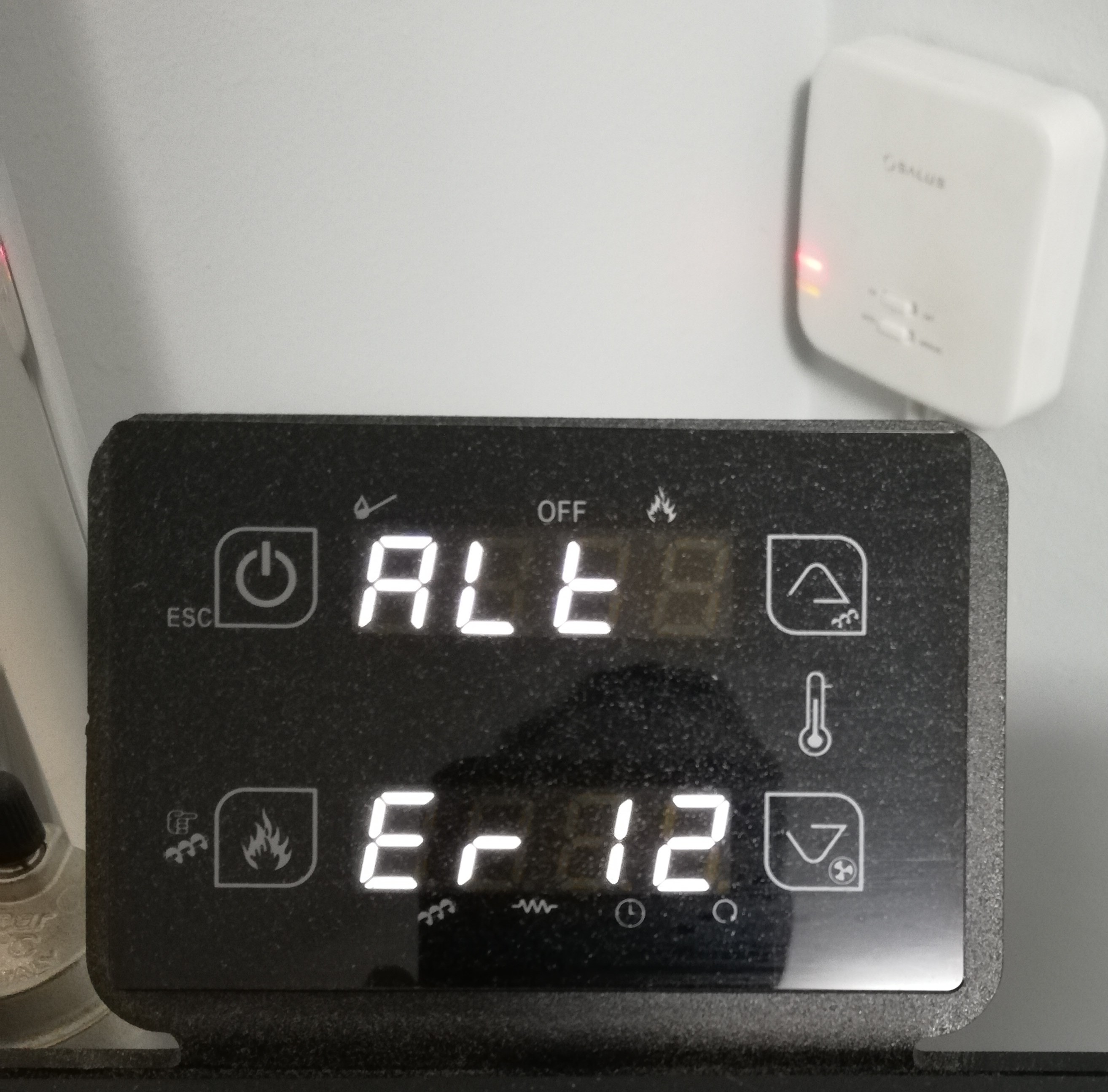

Здравейте. От миналата есен съм с пелетна камина Бела 13 кв. За сезона 3 пъти сменях пелетите заради незнаенето колко ще ми трябват за целия сезон, цени.
Искам да разбера как точно да си настройвам настройките на степените на мощност на камината според вида пелети. Камината работи постоянно на 2 мощност. Пламъкът е доста голям и зацапва стъклото (пелети Улф смес широколистни и иглолистни). Искам сам да мога да си правя настройките, а не да звъня на човека от когото купих камината. Другият ми въпрос е какви пелети е по-хубаво да ползвам (чисти иглолистни, чисти широколистни или смесени)? Ето снимка на контролера на камината.
Ти оня ден нали пита бре? Ами чЕти, правилната книга си отворил!
Почва се от 1ва страница.
