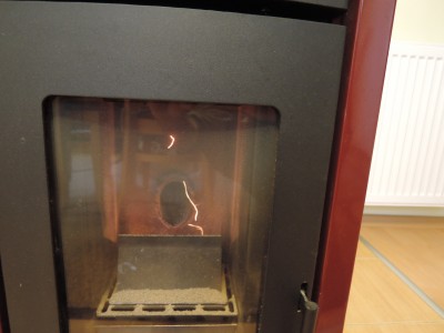

Да, така е. И на мен ми направи впечатление като гледах снимки и клипове на други пелетни печки. Мога да отрежа с ъглошлайф страничните планки, така,че да се открият отворите и пепелта да пада свободно в казанчето. Предполагам /не съм сигурен/ че са увеличили обема на горивната камера с цел да се повиши мощността на печката, но това е довело до запушване на тези отвори. Въобще имам идея да направя нова горивна камерка от неръждавейка. Може да добавя нови отвори или да увелича диаметъра на съществуващите. Ако някой има някакви идеи с удоволствие ще ги приема.
Не е нужно да режеш страничните планки изцяло, а само да ги позапилиш дотолкова, че хем отворите да са свободни, хем планките да уплътняват горивната камера така, че да няма загуба на въздух при продухването.
Ето как направих това при мен. Това ми е втора горелка, първата още си стои с онези арковидни уши, с които горелката не можеше да се прочисти изобщо. За 40 лева изобщо не си заслужава да
си правиш горелка от неръждавейка, освен да ти е от безплатен материал и си я правиш сам в работно време.
На производителите на Бърнит изобщо не им пука за клиентите и изобщо не са погледнали как лежи горелката и че планките закриват отворите. Да не говорим, че от задната страна планка изобщо няма и когато заварих и там, се оказа ще тя не може да легне, защото отдолу има една голяма плюнка от заварката, която стъргах с дремел. И другите планки ги доправих. Пълно не пренебрежение, а презрение към клиента. Но камината като устройство (конструкция) и взаимодействие със софтуера е по-добра от доста други, широко рекламирани във форума. Не се влияе от качеството на пелетите и не и трябва пренастройка при смяната им, а и комбинацията между пелети и въздух няма голяма чувствителност и камината пердаши без проблем.
Здравей колега,както казва burner поизпили страничните колкото да отвориш достъп до пепелника.Виж дали имаш странични дупки на горелката и ако имаш ги запуши.Остави само тези дето са на дъното.При моята горелка пробих още 4 броя защото не обдухваше добре пелетите и оставаше малко нагар.След като заварих страничните планки,запуших всички странични дупки и пробих тези 4 дупки по дъното BURNit-а заприлича на камина за отопление а преди дето казва burner направо се подиграваха с нас.Дай снимки на самата горелка.Пиши телефон.Имам въпроси във връзка с твоя контролер.Мисля да си сложа като твоя.

Здравейте, относно горивната камерка /кошничката в която горят пелетите/, както бях писал в началото, смятам да намаля страничните планки, с по 5 мм, колкото да се открият отворите отдолу, но така, че да остане достатъчен борд за уплътняване. Относно отворите в камерката - да моята има отвори както отляво и отдясно а също и на челната страна, тази откъм вратата на печката. Верно не са много 4 или 5 разположени на 1 ред. Ще пратя снимки.
burner - специалист
Аз страничните отвори ги бях затворил, но пак ги отворих, защото стана много силен въздушният поток и се наложи да намаля много вентилатора. Сега и с отпушени странични отвори горелката се чисти отлично. Не знам за какво са тези отвори, може би са направени ако се напълни дъното на горелката все пак отнякъде да влиза въздух, за да не угасне печката. Всеки сам да прецени, защото това зависи и от тягата на комина. И съм без огнеупорно въже, просто няма нужда от него. До днес не ми е ясно, защо другите камини имат само един капак отгоре и той пристегнат на 4 места, а тази има цели три с 20 винта захванати. Абе някой ден ще взема да я реконструирам не само отстрани на ревизиите, ами и отгоре.
