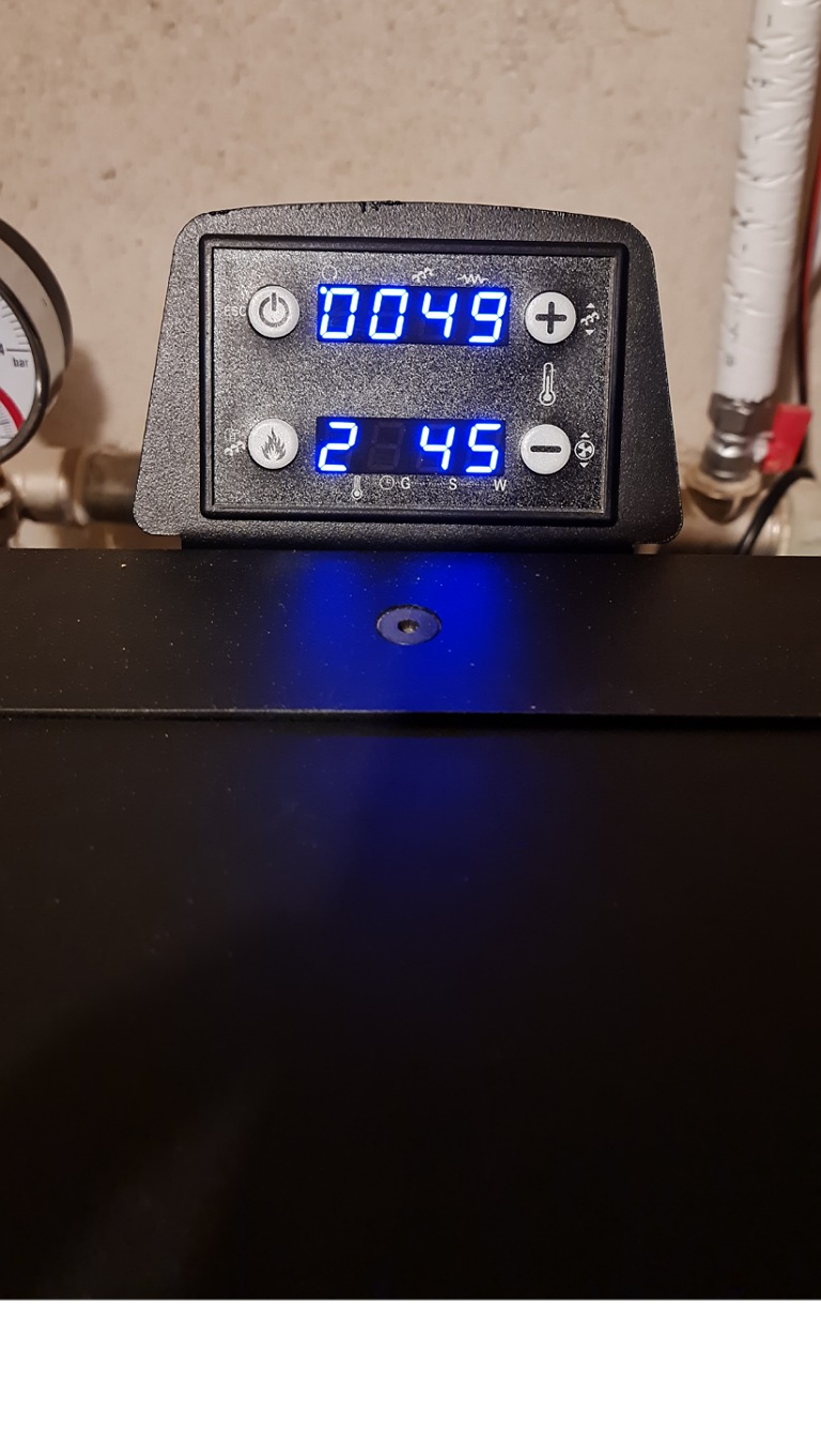

съб дек 19, 2020 9:01 amigivanov1988 написа: Вчера ми върнаха от сервиз камина burnit comfort 25kw, купих я миналата година.Малеее ! Верно ли ти я взеха от къщи, държаха я месец и пак ти я върнаха? Като можеха да дойдат с резервни части и да ти я ремонтират за час, вместо за месец + 2 транспорта! Тия ще ме уморят! Смятай дали ще имаш сервиз след края на втората зима. Сега по темата - как така си я настроил да спира на 52*С, след като помпата тръгва на 49*С? Ами тя докато тръгне помпата, температурата веднага започва да се вдига и камината трябва да спре. Я задай поне 60*С и докладвай.

съб дек 19, 2020 9:16 amLazarGanev написа:Спукана водна риза и в горивната камера сълзеше вода. На 24.11 подадох сигнала, на 02.12 дойде техник и вчера ми я върнаха.съб дек 19, 2020 9:01 amigivanov1988 написа: Вчера ми върнаха от сервиз камина burnit comfort 25kw, купих я миналата година.Малеее ! Верно ли ти я взеха от къщи, държаха я месец и пак ти я върнаха? Като можеха да дойдат с резервни части и да ти я ремонтират за час, вместо за месец + 2 транспорта! Тия ще ме уморят! Смятай дали ще имаш сервиз след края на втората зима. Сега по темата - как така си я настроил да спира на 52*С, след като помпата тръгва на 49*С? Ами тя докато тръгне помпата, температурата веднага започва да се вдига и камината трябва да спре. Я задай поне 60*С и докладвай.

Довечера като се прибера ще задам на водната риза 60 градуса и утре ще пиша.
При зададените условия тази грешка нормална ли е с липса на пелети в бункера? И как мога да видя кода на грешката, а не само иконата? Търсих в интернет, но не видях или просто си е само с иконка.
Благодаря за съвета
