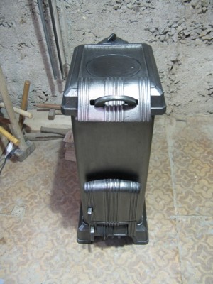

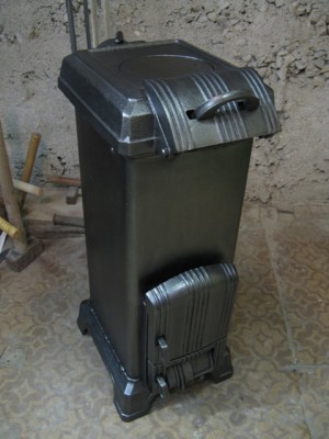

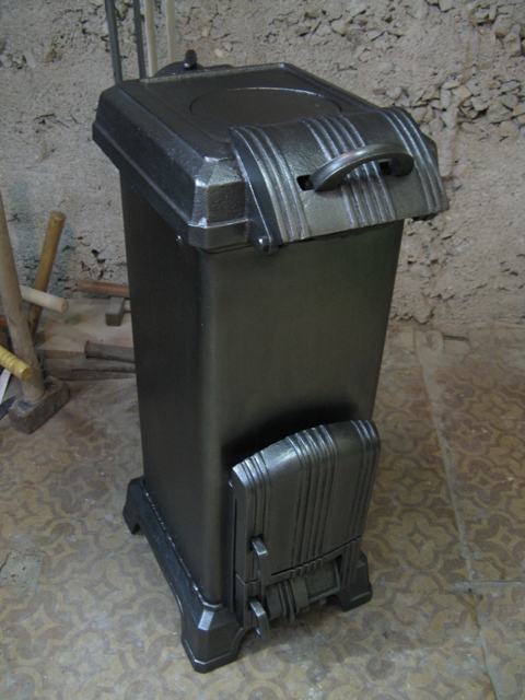

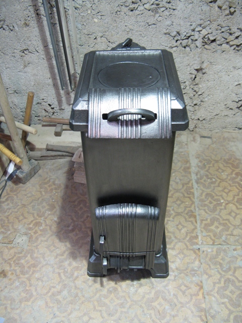

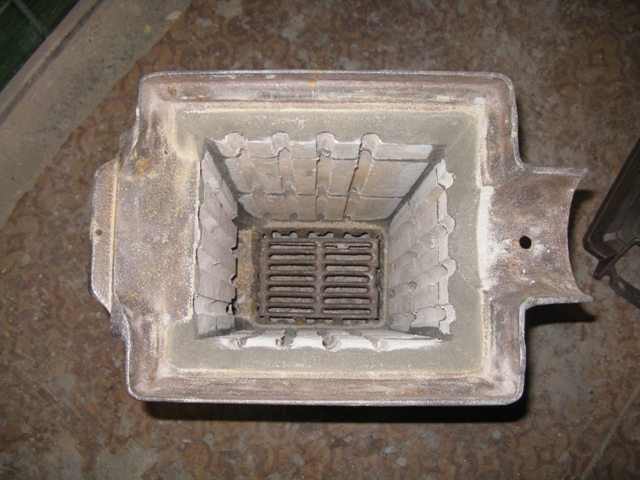

Това чудо не може да не топли.
Едно време що шинел е изсушил по караулните, автоматите ставаха моментално рижави, филии и сланина си припичахме, а след тях по цигарка Арда. Барута ряпа да яде.
Страхотна е станала печката.

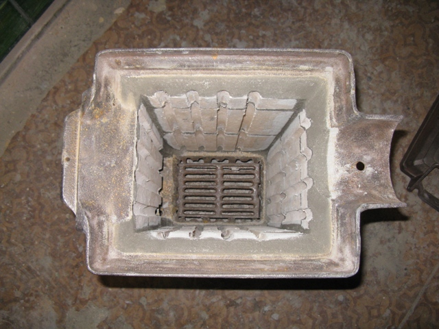

При бързо затопляне на работилница и за кратко време ,акумулиращ ефект не се търси.Трябва в печката да няма тухли.Хубаво е да има вентилатор да обдухва печката или лира на кюнците и бързо да разнесе топлината.Ако целодневно се ползва става и с тухли.Булерян-печка е добра идея.Даже в САЩ продават готов комплект от вратичка,крака и флукс за комин и от варел от масло за нула време правят такава печка

За колегата по-горе - ако няма тухли, за един сезон заминава ламарината и упражнението наново. Типичната печка за работилница се прави от варел и напролет се хвърля

Аз говорех по принцип,а не за въпросната печка .Браво на колегата за труда.Вътре ако се направи с двойна стена като кюмбе няма да замине ламарината.Говоря за правена печка от дебела ламарина,а не за 0,5мм обшивкаИмам подобна като на снимките в работилницата си,ползвам я 2г. и не приказвам наизуст.Даже моята е с подаване на първичен,вторичен и третичен въздух.Преди нея имах кюмбе,но докарах тази от село да не я откраднат циганите и за да не я качвам на тавана ,че си тежи я сложих.В казармата през ден в караулното палих 2 подобни за 2 зими и 180 караула знам за какво говоря.Палихме ги с домбаски и с тук таме паднали тухли се бяха изкривили яко ,но държаха..На село също съм я палил на баба ми.На моята в работилницата даже и сложих и горелка на отработено масло ,но не е подходяща защото е тясна вътре и с много вратички и мирише в помещението на изгоряло масло....Сега правих от балон от бойлер нова печка за горелката за отработено.Само ,че балонът е от старите елпромски бойлери с дебелата лаамарина.Ако я палиш за 2-3 часа след работа просто по-бавно ще загрее помещението.Ако си изкарваш там хляба и стоиш цял ден става.Това е ,моето мнение и не задължавам никого с него.
- Мнения: 14030
lz2skt написа:....Сега правих от балон от бойлер нова печка за горелката за отработено.Само ,че балонът е от старите елпромски бойлери с дебелата лаамарина...Би ли постнал скица на тази ти печка
