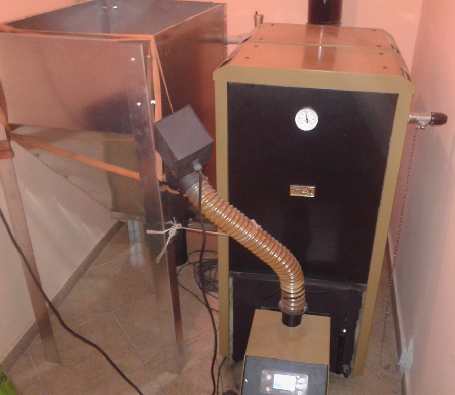

Тази година купих котела инсталирах го след това, заработи но горелката ми прави въртели. Незнам аз ли съм карък, софтуер ли е, дефектна ли е, ама ми писна вече.
Изцяло съм доволен, но:

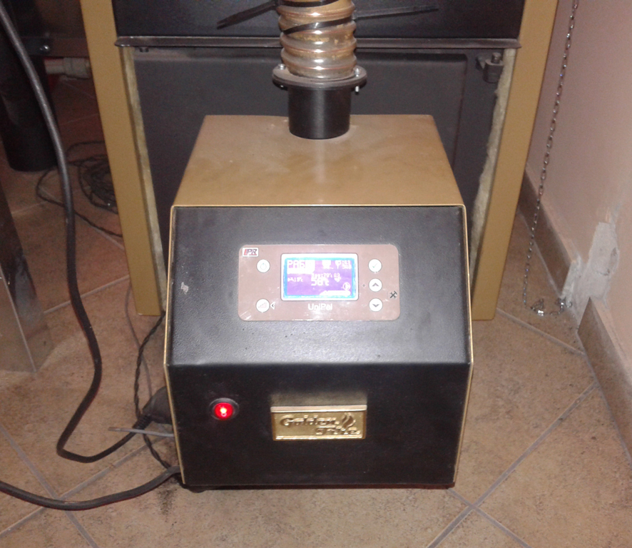

- при стартиране пали си пелетите, задавам 50°С изключва на 60°С. Когато стана студено тази година -12°С, го увеличих задавам му 70°С стига до 61-62° и повече не иска, задавам му 80°С държи 72-73°С, смисъл при по високи от зададени температури не може да догони зададената, звънях до голдън файър, свързвахме с инжинери, а тая настройка а оная и нищо.
- за разход на пелети не ми се говори, осредно около 75кг +- 5кг на денонощие. /адски много за мен/
- има 5 степени на работа, на максимална прави това описаното по горе, на 4 държи 40°С при 70°С зададени, на 1-2-3 не мога и да си помисля кво става. Като отворя горелката има огън силен за мен, но може и да греша. Като изхвърлям тавата с пелетите има и неизгорели, шлака в пепелника на горелката нормално за мен. Пелетите са Pirin Les чамови клас А или А+ не помня вече.
Утоплявам 2 радиатора 1,00 * 0,60, 2 радиатора 1,40*0,60 и 3броя 1,50 х 0,60 и една лира смешна в банята. Бойлера не съм го вързал към парното че стария протече, купих обикновен само на ток, а сега пролетта ще взимам тъкв с две серпентини. Имам 7 радиатора като консумация не знам кво излиза ама за мен не са повече от 17-20квт. Имам и стаен термостат ама не го сложих, че тая горелка ме дразни с това че не вдига градусите и не влиза в хистерезис и гори постоянно.
Термо глави нямам, но ще купя ако от това има ефект за намаляване разхода и повече топлина :weedman: .
Котела е монтиран в къща в маза в същата къща се отопляват два радиатора в един хол там най-студено няма нова дограма, до същата къща имам друга залепена изкъртих стената и вкарах тръбите /не минават никъде външно/ там е по топло има нова дограма.
Аз знам че си нямам външна изолация, знам че е минус за мен, но очаванията ми беха други.
И тоя маркуч за шнека 2 пъти го накъсявах и все не изпънат седи, ме ядоса и го стегнах със сезал :-D :-D :-D не ми пука за него :-D :-D
Та кво да правя, утре и звъня да ми карат друга горелка, тая кво ще я правят ми е все тая. За мен лично много гори пелетите :mrgreen:
Аз очаквах доста по-топло и по-малък разход. Помагайта форумци. Его красавеца

Човек вържи си термостата не е голяма философия (http://forum.napravisam.bg/viewtopic.ph ... 0&start=20) при теб платката може да са я променили, но търси това мостово кабелче и връзвай термостата. Ако ти стопля къщата не си играй с температурата на водата. За не изгорелите пелети - влизаш в настройките и почваш да сваляш на степен 5 вентилатора докато спреш да виждаш пелети в пепелта , Би трябвало да ти свали доста разхода.... Ти в момента реално не ти изключва изобщо горелката с тия 75кг :shock: :shock: :shock: .....
