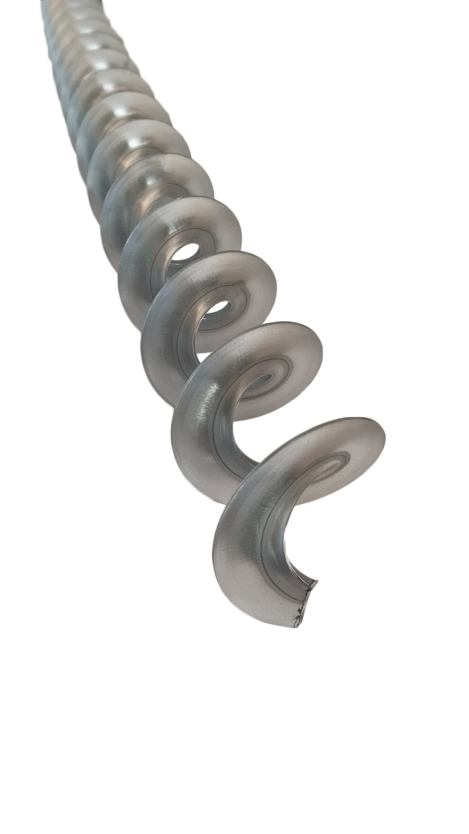

Колега, можеш ли да ми изработиш като тези твойте турболатори за тръби Ф6см и дълги 70см. Естествено ще си платя.

Последният пост е от преди година и малко но виж тук спиралите вършат работа само си премери точно вътрешният диаметър. https://motor-barbeque.com/bg/spirala-z ... /p120.html
maxmaximoff - напреднал
Точно там гледам. Но модела е друг. Ф60х45х20мм. Чудя се дали ще пада пепелта или трябва да се разпъне малко за да увелича стъпката и да не се затлачват. Тези които са като пружини няма ли въздуха да мине през вътрешната страна и така без да се завихри, и забави?
maistora1965 - специалист
Ако вътрешният диаметър на тръбата е 60 и външният на пружината е 60 няма да влезе и няма да се движи в тръбата затова съм ти посочил този размер.Аз съм си направил топлообменник с такива пружини пепелта пада с едно две движения.
