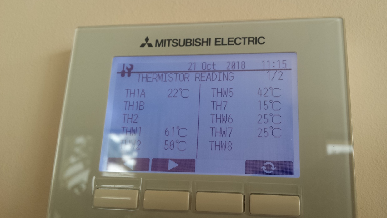

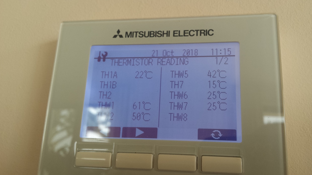

Пробвах машината да видим колко ще направи. Лошото е, че беше доста топло навън ( 15С) и това не е особено показателно като стане -5С например. Но все пак 61С са си добро постижение. За пореден път се убеждавам, че тези екодани са направени да ги сложиш и да не мислиш какво и как, а само да бараш градусите за стаята и за водата. Както и прави средностат. англичанин де, за другото си има инсталатор.
Направи 57С вода в целия 200л бойлер. КОП-а някъде към 2,5 по груби сметки.
Това е един вид на макс, защото машината може да се ограничи да загрява и до 55С ( което ще направя) . Освен това има и ЕКО режим, за който не бърза много ( и него ще ползвам). Нужно ли е да казвам, че има много богати настройки за приоритет на БГВ пред отоплението, за седмичен график с желани темп. по часове, макс. времена в режим БГВ и време след което да не влиза пак в режим БГВ, настройки на градуси и дати за доподгряване с ел. нагревател против легионели...
Учудващо за мен и с двете серпентини, и само с долната нямаше голяма разлика в работата на машината. Като наближи зададената температура, започва да цикли, тъй като връщащата вода става само с 4-5С разлика от подаваната. Но това го очаквах, даже си мислех, че ще е по-зле.
С 2 думи теста засега е успешен и ще включа и БГВ в системата ( само да приключа временните тестове с буфера в другата тема). На този етап мисля да подгрявам долната част на бойлера до 45С примерно, горните 80л с ел.нагревателя нощем. Защото не виждам смисъл при -5 - 10 да мъча машината до 55С с някакъв мижав КОП ( по таблица при -10 е 2). Но първо ще го видя колко е като захладнее, да не би пък да ме изненада приятно.
