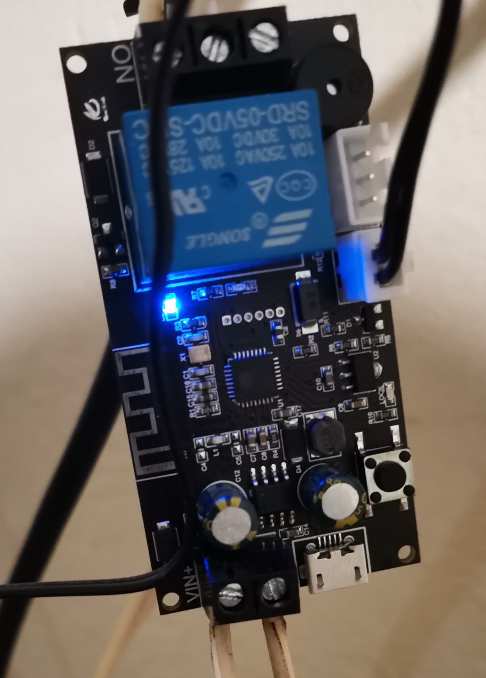

Здравейте колеги имам пелетен котел екоспар аурига 25 кв и искам да и сложа това устройство (https://m.ebay.com/itm/Sonoff-TH16-Temp ... Sw~HBZ9o-3) за да я паля през интернет. Въпросът е някой запознат с устройството на фумис алфа да каже кой вход да ползвам да го свържа това нещо.
nokoniko
- Мнения: 419
Joreto86 написа:Здравейте колеги имам пелетен котел екоспар аурига 25 кв и искам да и сложа това устройство (https://m.ebay.com/itm/Sonoff-TH16-Temp ... Sw~HBZ9o-3) за да я паля през интернет. Въпросът е някой запознат с устройството на фумис алфа да каже кой вход да ползвам да го свържа това нещо.Това се свързва на бялата клема отзад на камината. Но на устройството, което искаш да закупиш ЗАДЪЛЖИТЕЛНО СЛАГАШ РЕЛЕ и контактите на релето се свързват към бялата клема. Ако искаш да го палиш през телефона не ти е нужно това устройство с температурния датчик И ТОВА ЩЕ ТИ СВЪРШИ РАБОТА - https://www.ebay.com/itm/cute-Sonoff-IT ... SwfCZZ2KbP

Joreto86 написа:Това второто пак през реле включва. А релето трябва да е за 220 волта или 12 волтаНа изхода на смарт устройството имаш 220волта. Там може да си сложиш обикновен контакт и в него да включиш адаптер за 12 волта и към адаптера реле за 12волта. Ако не ти се занимава може към изхода на смарт устройството да вържеш реле 220волта, но мисля, че 12 волтовия вариант е по-разумен.

пет фев 02, 2018 4:20 pmnokoniko написа:Колега отдавна не съм писал по темата но си закупих сонофа и реле за 220'в та за да го свържа трябва да ползвам нормално отворен контакт на релето и да го свържа към бялата клема отзад на котела. Но там сега има мост трябва да го махна и да влезна в настройките на камината за да разреша управлението по стаен термостатJoreto86 написа:Това второто пак през реле включва. А релето трябва да е за 220 волта или 12 волтаНа изхода на смарт устройството имаш 220волта. Там може да си сложиш обикновен контакт и в него да включиш адаптер за 12 волта и към адаптера реле за 12волта. Ако не ти се занимава може към изхода на смарт устройството да вържеш реле 220волта, но мисля, че 12 волтовия вариант е по-разумен.

вт ное 06, 2018 11:53 pmJoreto86 написа:Здравейте. Как да свържа това към Камината през бялата буксапет фев 02, 2018 4:20 pmnokoniko написа:Колега отдавна не съм писал по темата но си закупих сонофа и реле за 220'в та за да го свържа трябва да ползвам нормално отворен контакт на релето и да го свържа към бялата клема отзад на котела. Но там сега има мост трябва да го махна и да влезна в настройките на камината за да разреша управлението по стаен термостатJoreto86 написа:Това второто пак през реле включва. А релето трябва да е за 220 волта или 12 волтаНа изхода на смарт устройството имаш 220волта. Там може да си сложиш обикновен контакт и в него да включиш адаптер за 12 волта и към адаптера реле за 12волта. Ако не ти се занимава може към изхода на смарт устройството да вържеш реле 220волта, но мисля, че 12 волтовия вариант е по-разумен.

пет фев 18, 2022 2:43 pmГАЛИН СТЕФАНОВ написа:вт ное 06, 2018 11:53 pmJoreto86 написа:Здравейте. Как да свържа това към Камината през бялата буксапет фев 02, 2018 4:20 pmnokoniko написа:Колега отдавна не съм писал по темата но си закупих сонофа и реле за 220'в та за да го свържа трябва да ползвам нормално отворен контакт на релето и да го свържа към бялата клема отзад на котела. Но там сега има мост трябва да го махна и да влезна в настройките на камината за да разреша управлението по стаен термостат
filmatoplo
- Мнения: 17830
Ако тези устройства на изходите вадят 220 волта,ги минавайте през малко реле .Какви да бъдат контактите сами преценете в зависимост от сигнала който подава устройството.След като свържете на бялата букса ,в менюто се поставя отметка ,мисля цифра 2 обаче сега на изуст не помня къде.
