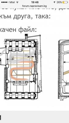

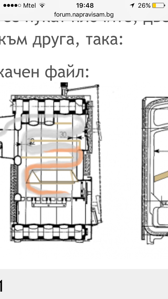

Преработване на всички видове котли твърдо гориво на пелети. Мога да кача снимки на моят котел Де Дитрих направени са 5 хода. Тем. на изхода на котела е 105 градуса при максимална мощност.

Да определим какво се усвоява от котел Х. За целта нека му предоставим точно определено количество гориво и да се разберем каква е калоричността на горивото.
С други думи да оставим системата да работи с например 10 киловата и да присъединим също 10 kw радиатори като така стартираме и казваме кой каква температура на водата е постигнал. Естествено всички регулатори като термоглави и антикондензни вентили трябва да се изключат. Помпа отопление на средна скорост. Само по разхода и температурата на комина не може да се разбере много за степента на усвояване. Най-добре би било с топломер, но са прекалено скъпи.

filmatoplo
- Мнения: 17830
Те производителите на котли не могат да си замерят КПД на котлите камоли в домашни условия . Що се отнася до внедряването на отражатели в котлите почти пръв го правих и още го правя ,играчка си е .Признавам си някой от вас даже се справят и по добре за личния си котел ,разполагали са с време . Имам няколко добри идеи които успешно съм прилагал на котли Атмос,Дакон,Симе,Фероли,и други чугунени котли .Ако трябва да бъда най точен първите отражатели се появиха за Виадрус в Ерато редом с първите им пелетни горелки ,от там ние поехме щафетата да ръгаме всякакви ламарини в котлите .Евала на онези които си играеха да поставят -Шмиргели над пламъка .
