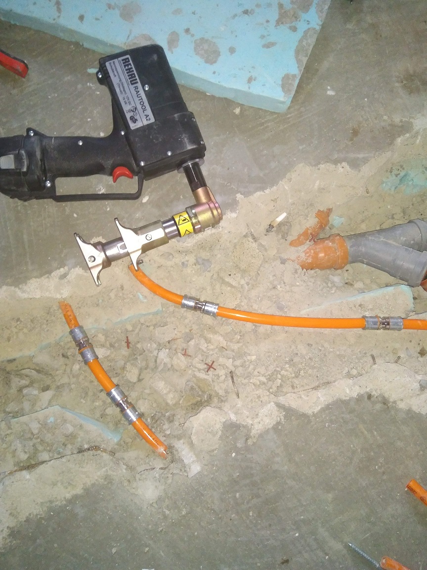

Здравейте.
Тръбата излизаща от радиатора трябва да свържа тръба амбиенте 5слойна ф17х2, която се нарежда преди замаската, и се свърза към друга ф20 полипропиленова тръба, връщаща се в камината. Обаче няма такава муфа. Как да ги сържа?

Наистина ли си си мислел че има биполимерна муфа PP to PE? Ползвай резбови преходи. И кво е това амбиенте?
Цената на фитинга е ... смразяваща- 20+ лв, заедно с резбовото към ППРа.
На фона на общата цена, сигурно не е толкова страшно.

Ambiente е марка италианска тръба за подово.
Купуваш си преход 3/4 на евроконус ф17 и ги съединяваш с преход ППР 3/4 на ф20
Демек задължително минаваш на резбово съединение.

Не бе, може и такова:

Ооооп! Шопен, дано няма мноо работа по шопско, а тая рех.аУ.....шитня я обистрихме, то и се образовах на портфейла на Цици. Той явно вече е намерил решението, а за избора на матряли- Ашколсун!
Лазаре, така са прай- стреляш "бутикови" матряли, щот си пич, а после...пак такива, че да довършиш.
LazarGanev - "Велик майстор"
Е, колко да са бутикови - 10-15% по-скъпа тръба, ама като минат едни мурдари и ти я надупчат с къртача не пищиш на умряло като недоклан козел, ами ме викаш да муфирам и пак имаш 10 години писмена гаранция срещу протичане. На тоя обект от снимката сложихме 10 муфи и спасихме подовото
