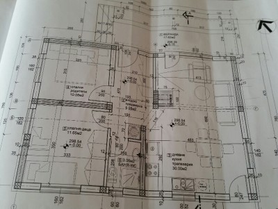

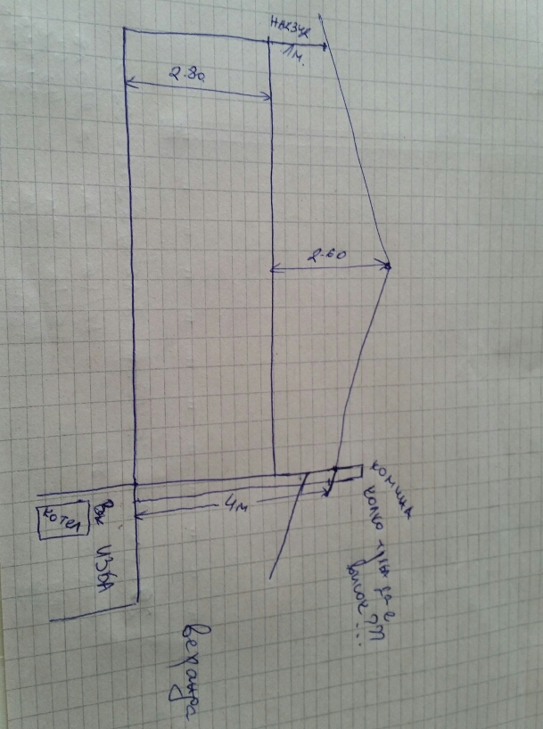

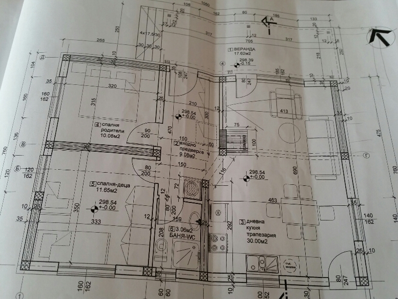

Здравейте! В момента строим, остана ни само покрив да направим. В селото е къщата и има дни, където се спира тока и затова искаме да имаме камина на дърва в хола, но за основно отопление трябва да е на друго отопление и мислим да е на пелети. Въпросът е къде да бъде - под дървената стълба за мансардата в коридора или в избата, която е само под верандата? Ако котела е в избата под верандата, трябва да изградим комин и над покрива колко трябва да стърчи комина, тъй като е до стрехата?
На твое място бих взел пелетна камина с водна риза с мощност до 13-15 киловата сумарно (на излъчване и към водата) и я поставям на предвиденото място за такава на дърва.
Коминът ... Вътре в него спускам неръждаеми димоотводи специално за пелетни камини от 80 мм диаметър. Продават се в различни дължини и се сглобяват с уплътнения и завъртане. Става много надеждна сглобка. На върха на комина монтирам защитна шапка против валежите и да стърчи 50 см над билото. Шапки също се продават готови.
Като цяло котлите са за по-големи площи, но и има котли, с които ще стане у вас. На верандата ще заема място. Там може да го оставиш като лятна кухничка с масичката, столчетата, някое диванче за обедна дрямка, цветенца в саксии и други красоти. Там да пържиш мекици и да готвиш. Котел само ще хване място и ще го гледаш целогодишно и да се съобразяваш с това че е там. А в избата ... трябва да преместиш туршиите че ще се вкиснат. В котелното става топло, особено ако е тясно. Пак става де - като открехваш прозореца според колко е студено навън.
Във всички случаи (и с котел, и с камина) трябва да се предвиди достатъчен приток на въздух отвън за горенето. Във вариант камина в това помещение 30 квадрата трябва да се сложи и някакъв радиатор. На този етап не може да се каже колко киловата е добре да бъде.
Прочети и други мнения, посъветвайте се у вас как ще ви е удобно и така.
