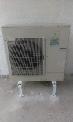

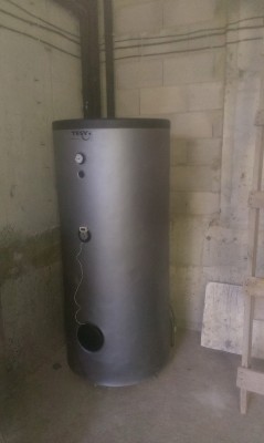

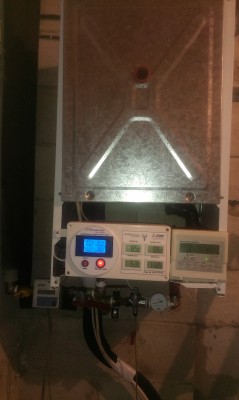

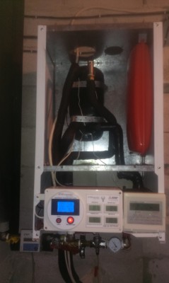

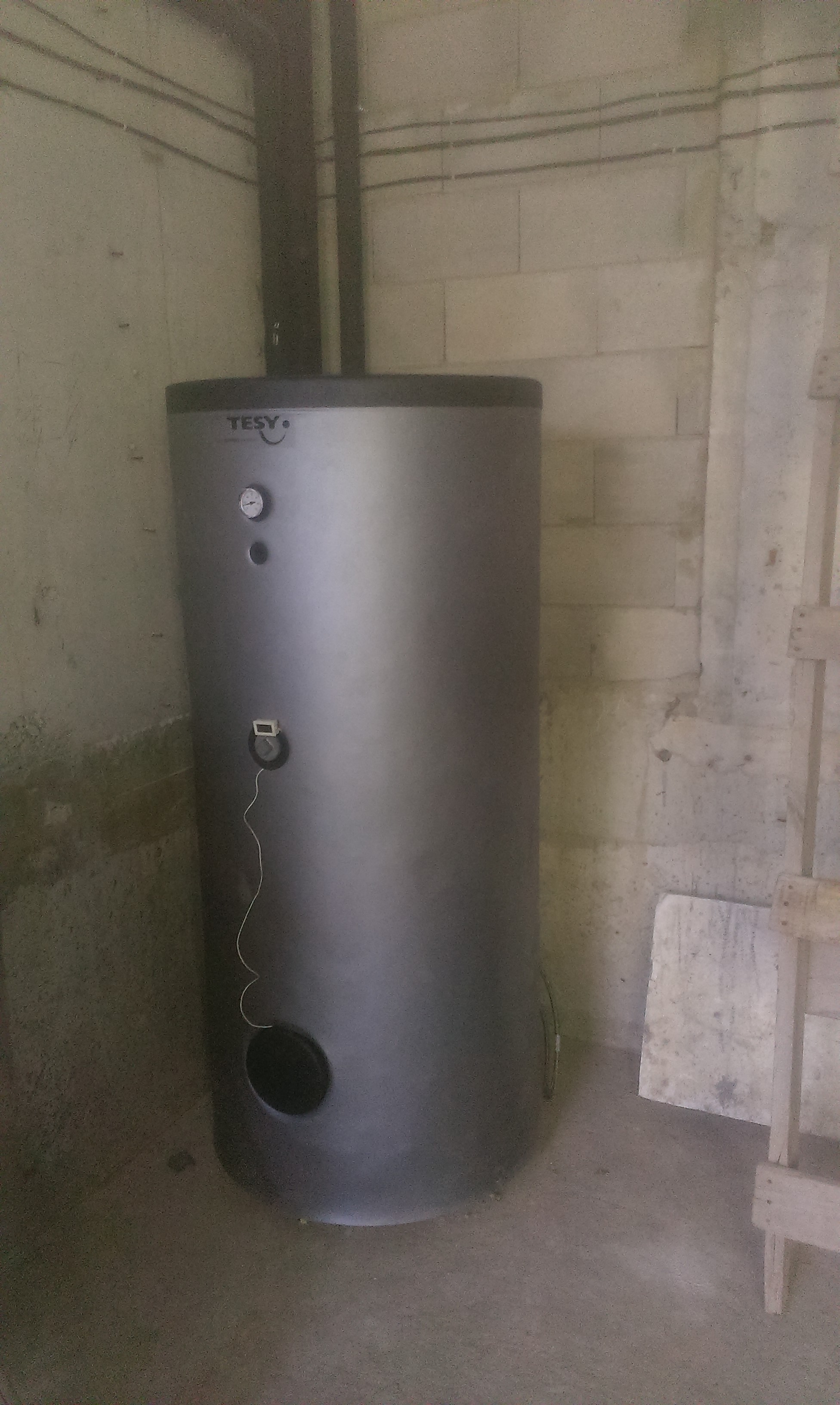

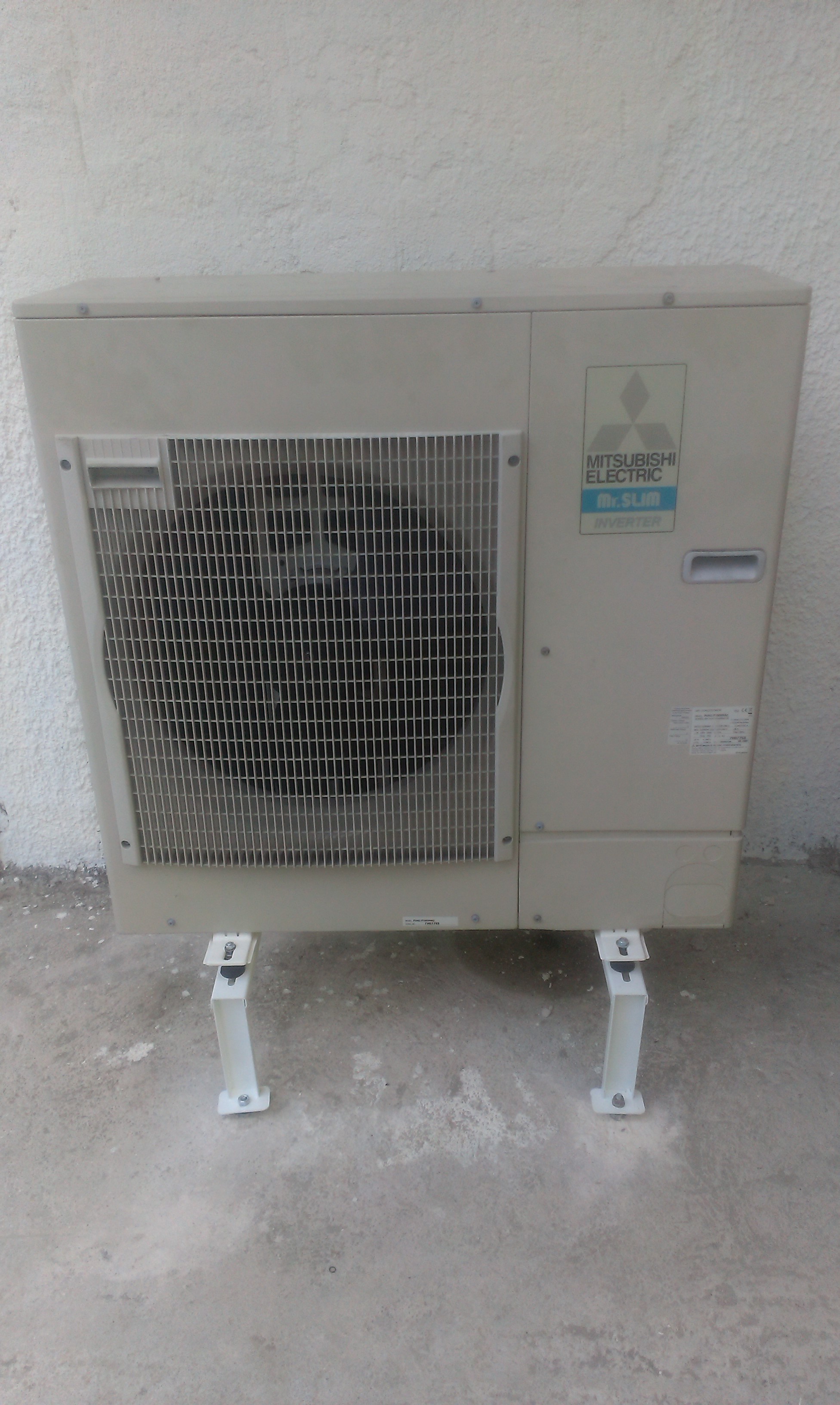

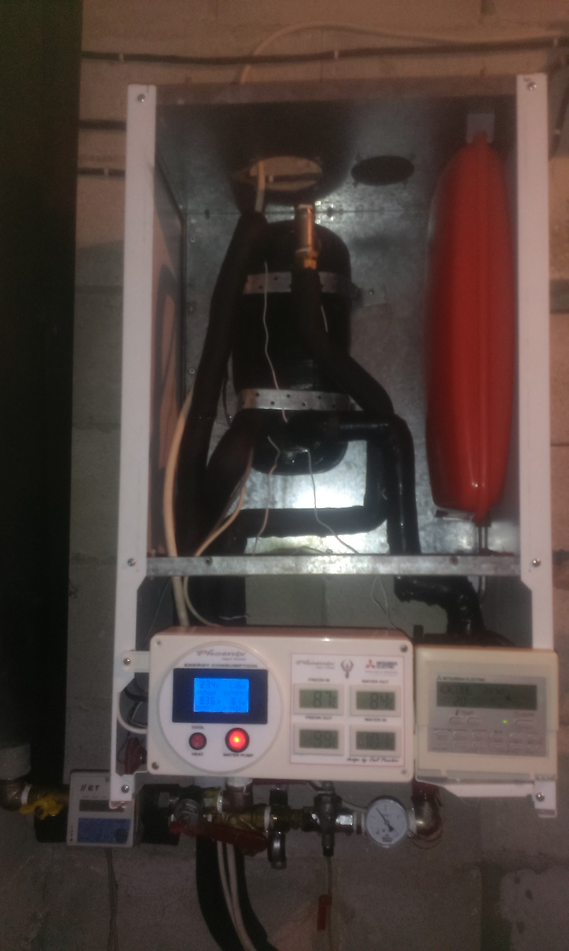

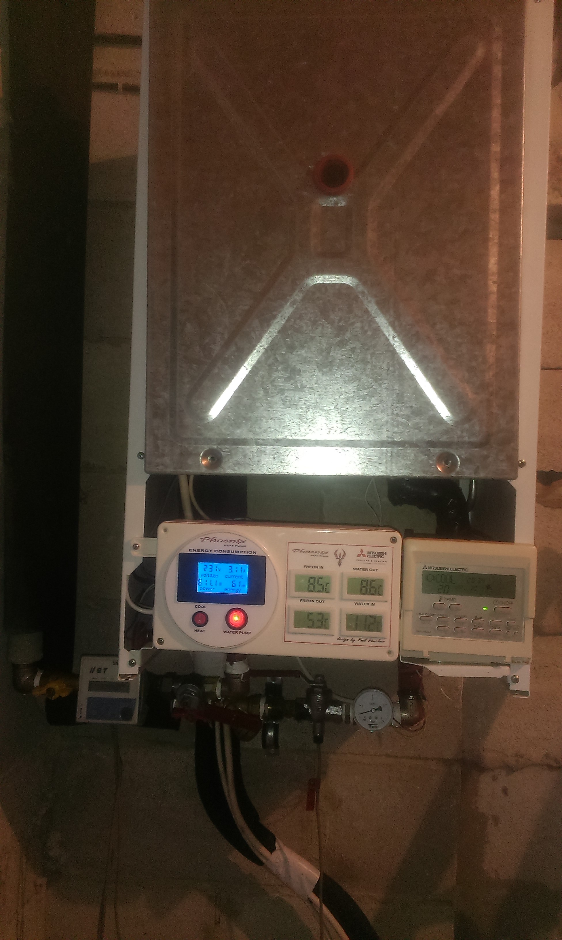

Аз също имам термопомпа, правена съвместно с Емо. Вътрешното тяло и водната част са мое дело, а за управлението съм се доверил на Емо. Използвах случая да вградя и буфер 500л в системата. Лятото поработи на охлаждане и това е основното и преназначение. Има капацитета с едно външно тяло да охлажда 3 жилища и офис, вместо да окича къщата като коледна елха с външни тела. Охлажда се буфера и оттам всеки дърпа колкото иска. За отопление не съм я пускал, но ще я пробвам. В момента изчистваме някои софтуерни проблеми. Отоплението не ми е приоритет, тъй като мощността е недостатъчна, пък имам пелетен котел. Използвах кутия, помпа и разширителен съд от стар газов котел. Нямам само снимка с външния капак.

Климатик, ТО, кранчета, радиатори, тер. глави, конвектор, бойлер, тръби, помпа, лира и др дребни детайли около 4200лв.
Вече 11 дена работи и консумацията, която показва на таблото е 104kW, като съм я изключвал за 2-3 дена по няколко часа, но и навън температурата е 16-17С, а вечер 6-7С. Мога да кажа добре, че е бойлера за да има някакво натоварване и се надявам зимата в студовете да работи оптимално.
