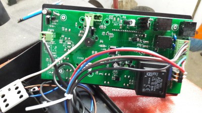

Здравейте, имам турски автоматизиран котел на въглища, сега си взех безжичен стаен термостат http://elkom-express.bg/стайни-термоста ... s-rt300rf/ , свързах го както пише в упътването но не иска да работи моля ако някой е свързвал такъв да сподели?
filmatoplo - майстор
Ако го свърза ,на клемата на котела имаше ли преди това мостче .
adrian_r_petrov - специалист

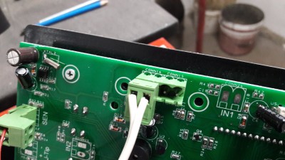

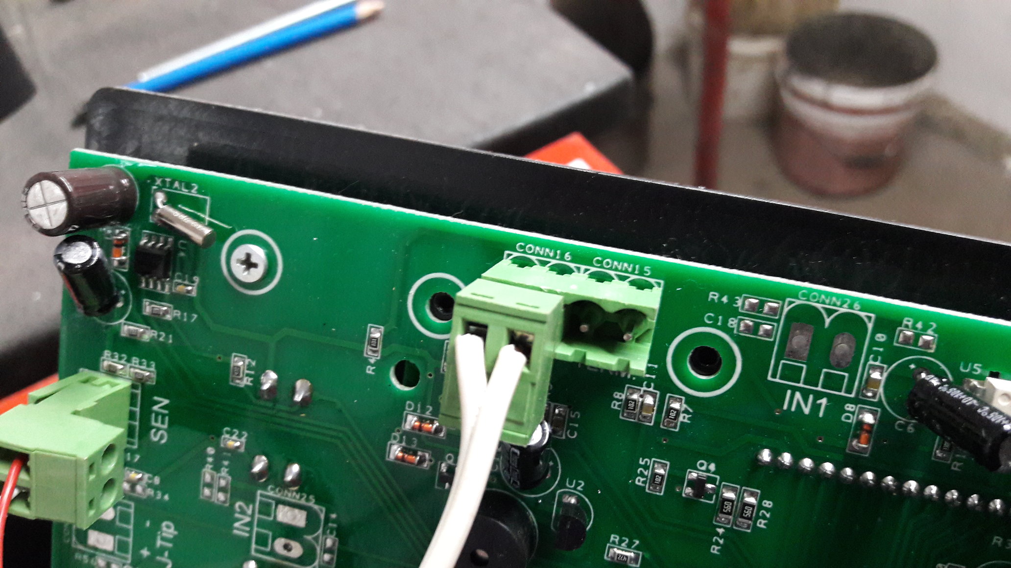

Белите кабелчета са от стайния термостат, явно нещо съм убъркал ???

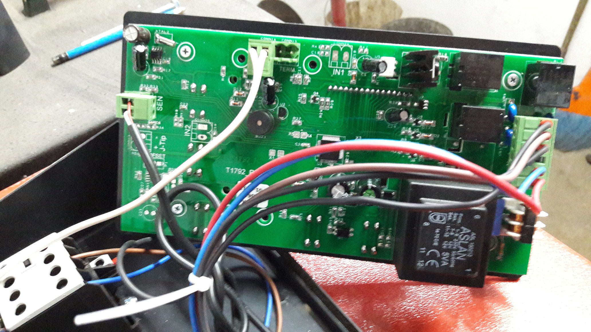

Не съм правил мостчета , нулата и фазата към захранването а другите две се виждат на снимките къде съм ги мушнал
Ако там където е свързан белия кабел ,не е имало мост ,и котела си е работил ,значи трябва в менюто да се активира функция Стаен термостат.
Какво ли не правих, но няма такова нещо в менюто :(

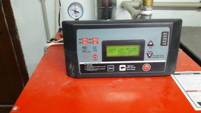

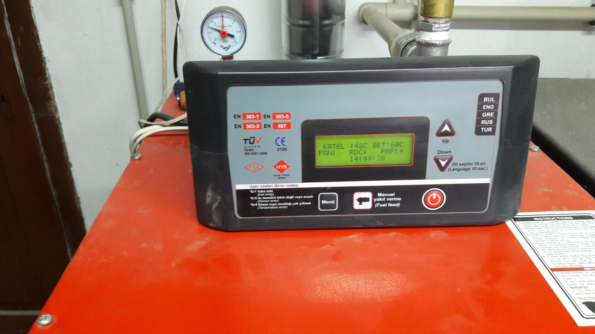

Питам как е работил котела до сега без термостат .
Да до сега нямаше термостат само термоглави на радиаторите, сега взех термостат свързах го но не иска да работи
Моля те обясни с повече написано ,котела по принцип как пали ,има ли ключ старт ,как го палиш .След като монтира термостат - пак ли го палиш по начина по който си го палиш до сега .За да си обясня къде подаваш контакт за старт , ами как го гасиш .
