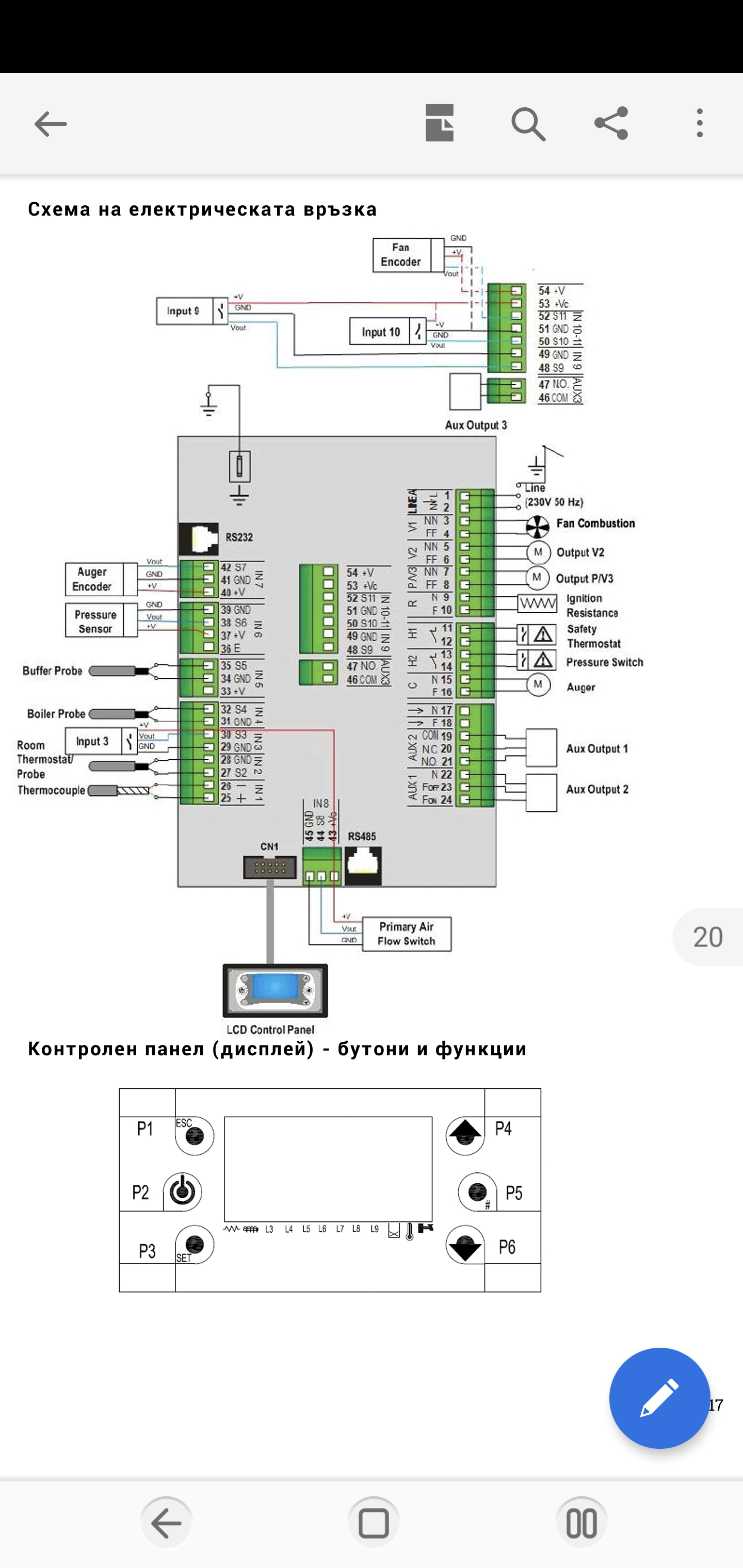

Здравейте, камина алфаплам дино 27
Къде на схемата според вас, трябва да вържа външен термостат, пробвах много неща, но без успех, смених параметър в системните настройки енейбъл а1=2.
Малко помощ ако може.
Благодаря

29, 30
Има значение какъв тип е термостатът- NO или NC.
В едни други камини, това се указва допълнително в менюто. При теб не знам как е.
Като гледам схемата, предполагам че ти трябва NO-нормално отворен термостат.
На повечето това може да го решиш според на коя клема избереш. Има двата варианта.
YordanZaykov - напреднал

Моят е com - no
Модела е HT500 set https://elkom-express.bg/%D1%81%D1%8A%D ... ht500-set/
Там където ми казваш 29 и 30 има мост, махам моста и го връзвам, няма реакция при камината, релето в термостата цъка при ръчен режим, и с мултицета виждам че затваря веригата. Дайте предложения. Благодаря

А без мост и без термостат какво прави камината?
съб фев 11, 2023 9:20 pmТрифон П.Трифонов написа:
Не съм пробвал, но мисля че от управлението ще запали, но не съм сигурен
