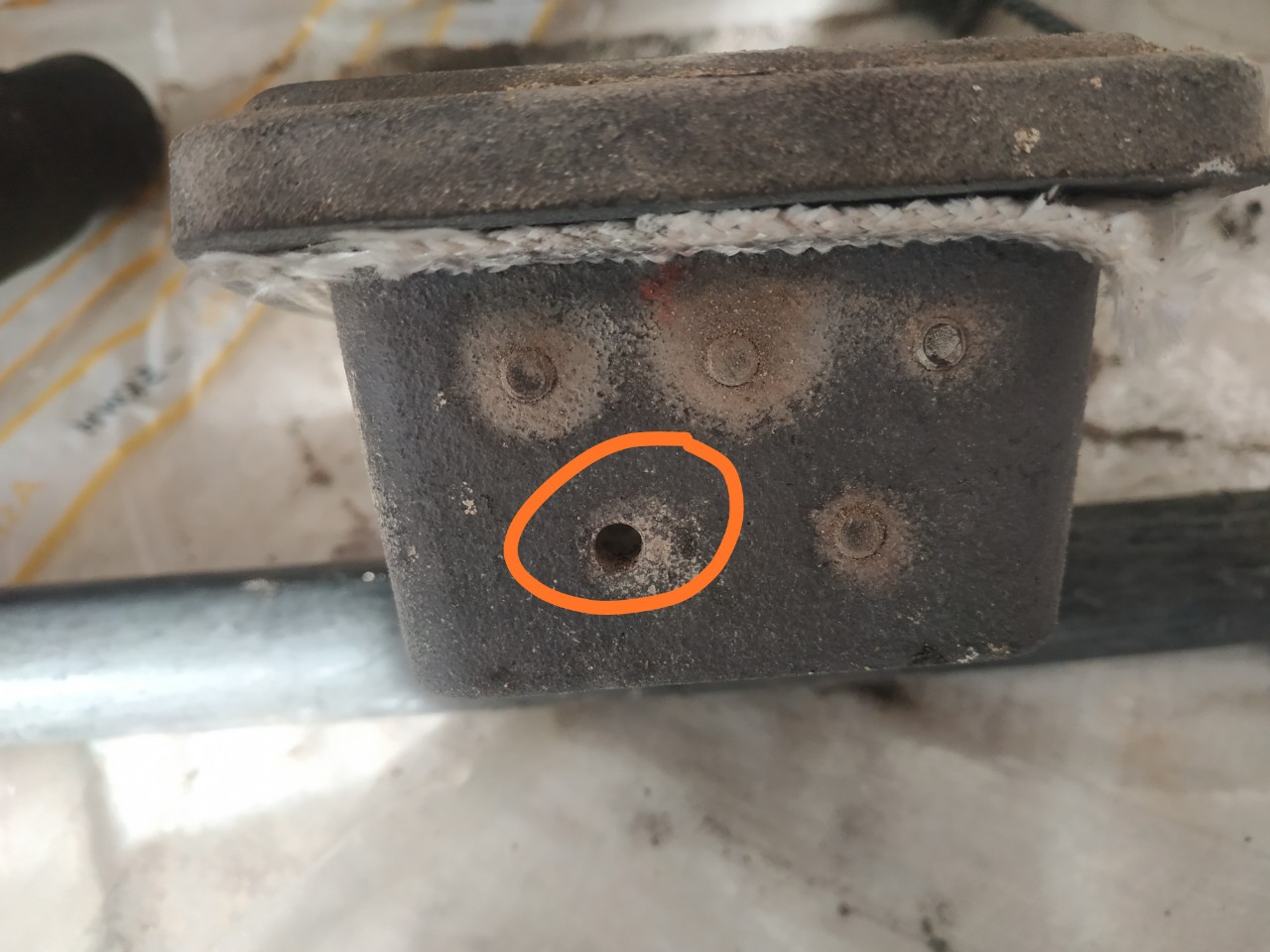

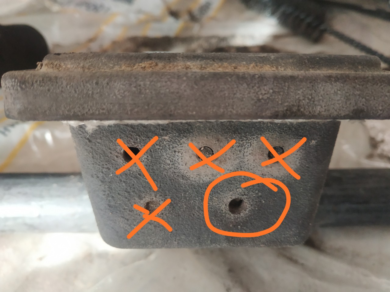

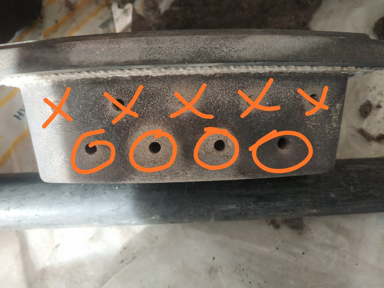

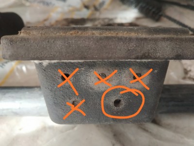

нед фев 07, 2021 6:42 pmkaptagona написа:
пон фев 01, 2021 10:34 pmbmahob написа:
пон фев 01, 2021 9:30 pmkaptagona написа:

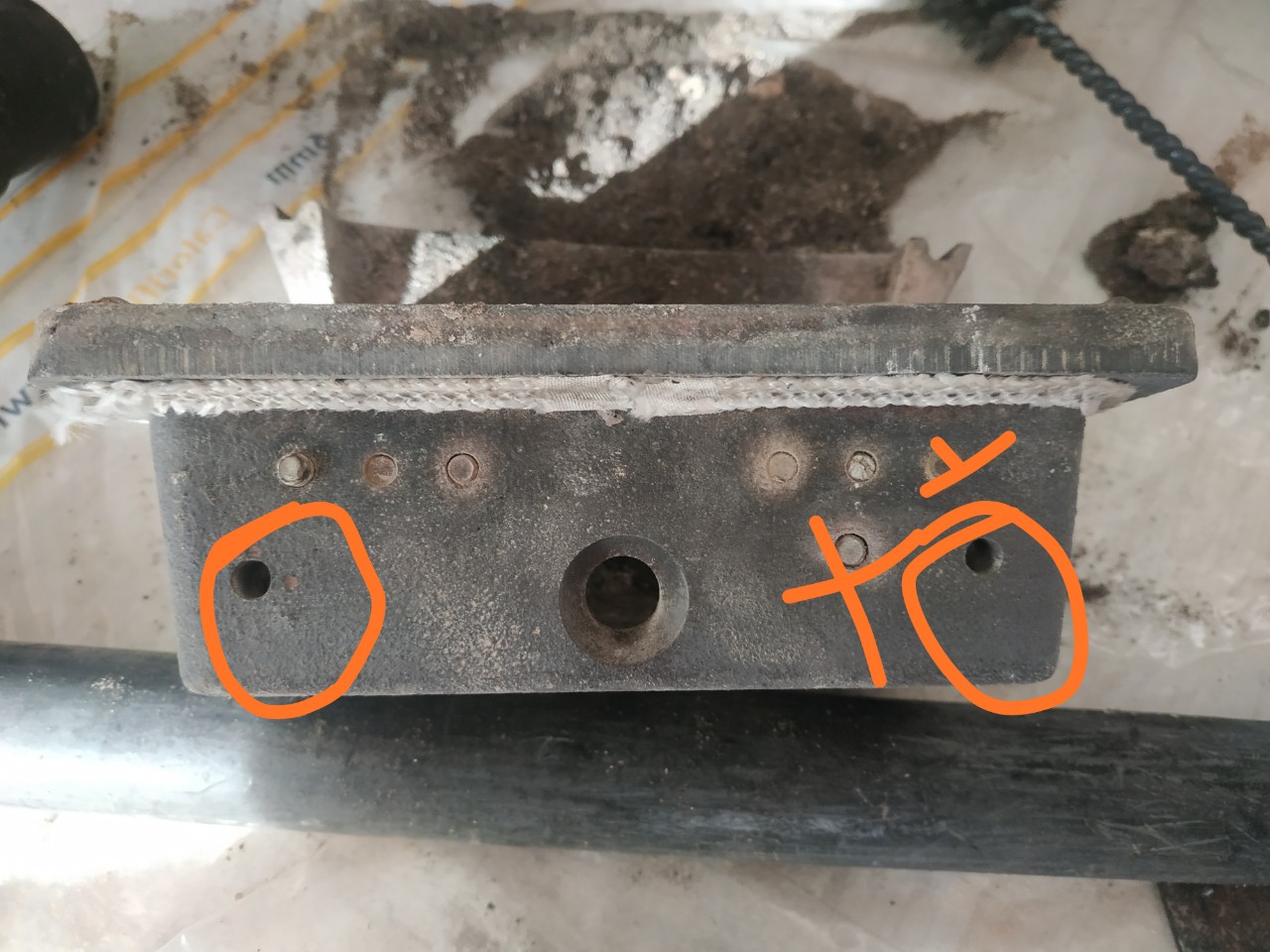

IMG_20210130_094419.jpg. Това е пепелта.
В неделя ще ти снимам отворите, ще стане споко!!!!! Само ако си смел да дупчиш :wink:
Снима ли кошницата колега. Или още не си я напълнил.
Снимах нобтрябва да ги намаля и очертая кое запушено
bmahob - майстор

bmahob - майстор
Ето така, има о отвпри които ги няма фабрично, други съм заттпвал с рафтоносач метален мебелен като го пилиш до стопера.

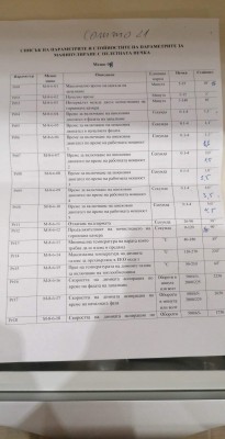

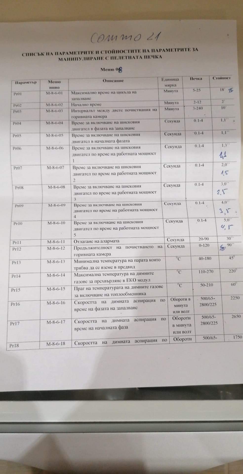

nasko_nerva - специалист

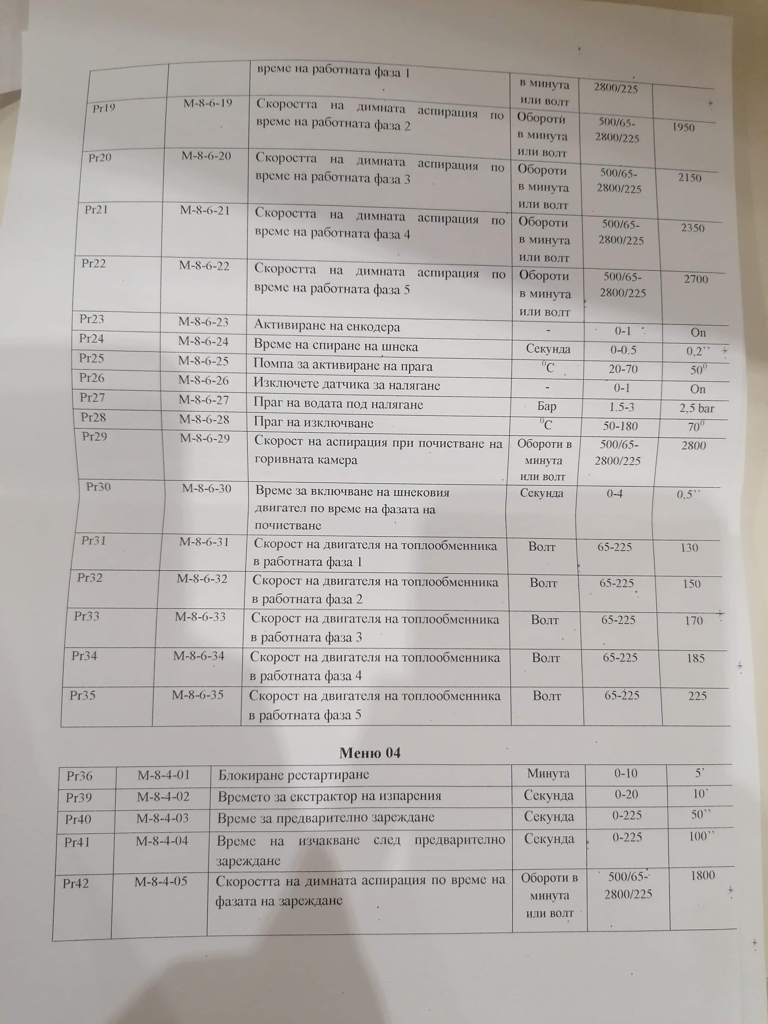

Някой може ли да каже фабричните настройки на камината варианта 21kW. В началото на темата има таблици, но те са за 15kW камина и 25kW котел. Защото с данните за 25kW за 5-та степен се получава 450 цикли x 6sec. x 2 g. прелети = 5,4kg прелети на час. 1кг. пелети е = 5kW средно, т.е. 5,4 х 5 =27 kW, с отчитане на загубите котела работи на около 25kW на 5-та степен.
Трябват ми фабричните параметри за камина 21 kW, с който камината работи на мощност около 21kW. Основно ми трябват параметрите за работа на шнека и вентилатора при различните степени.
Има на много места публикувани данни, но те са след като някой ги е променял. На мен ми трябват заводските настройки.
