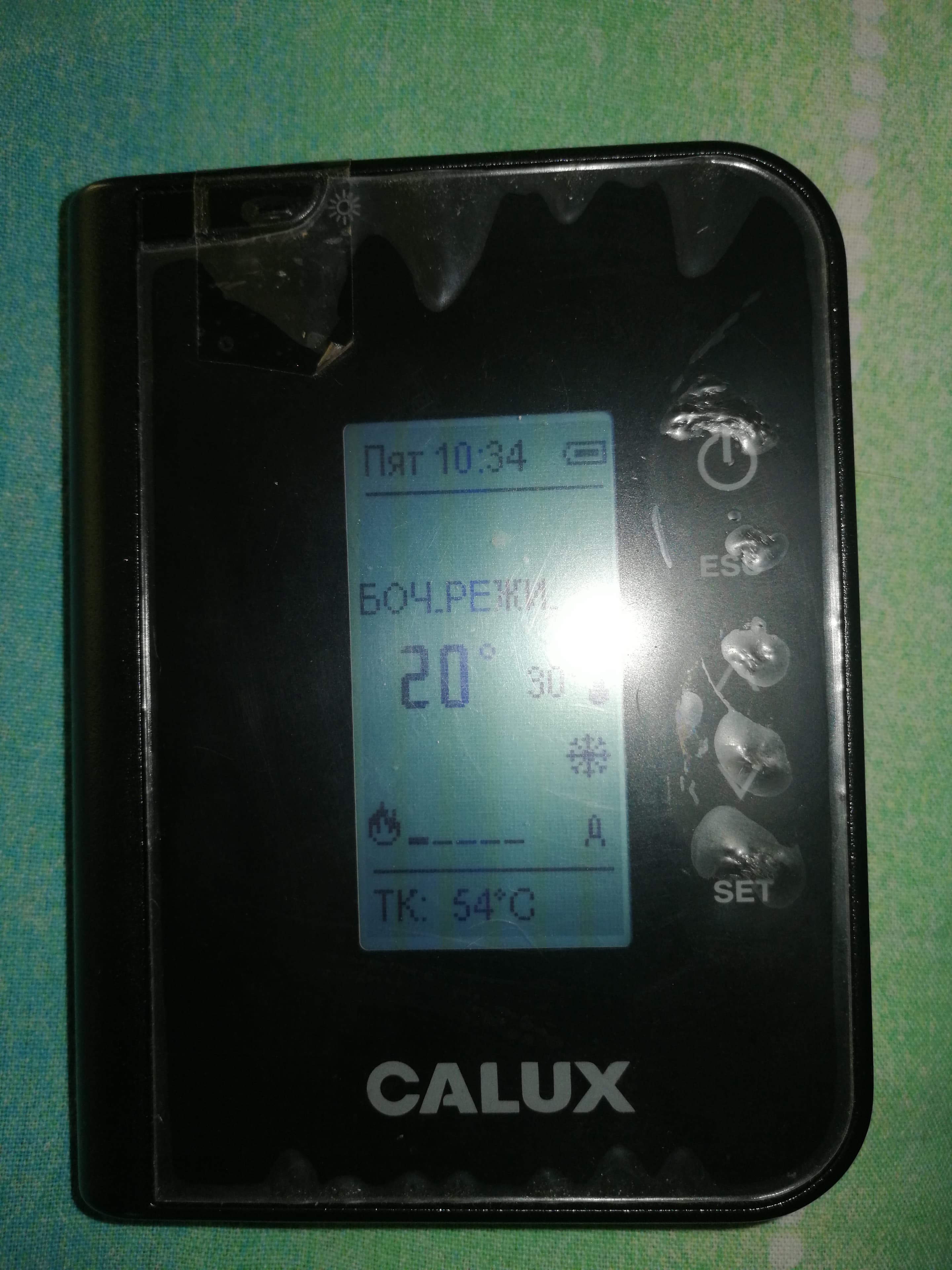

Здравейте колеги търся помощ за настройка на пелетна камина ALFAPLAM CALUX XILA IDRO 18KW.
Търся помощ за пълна настройка на камината ползваме я от тази година фирмата която ни я монтира също е във неведение как се настройва.
От Велико Търново съм ако има някой наблизо до 50-70км със нужните знания за настройка може да ми пише на лични.
Ще си заплатя каквото е нужно.
С какво управление е?

Не снимайте контролера....
82225449_781468072355399_5830806773090484224_n.jpg контролер
81246912_1081829828849324_5393310649721815040_n.jpg контролер

ето го контролера
bmahob - специалист
Не ми е познат за съжаление търси инфо в нета мисля че имаше камини италиански с такова управление.... Артел ли бяха не помня. Е търговеца не предлага ли пуск?

Колеги тази сутрин ми изписа аларма номер едно black out някой знае ли за какво се отнася тази аларма от време на време и аларма 5 излиза no lightening но тази 1 за първи път я показва!?
