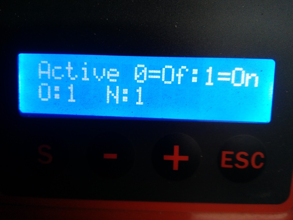

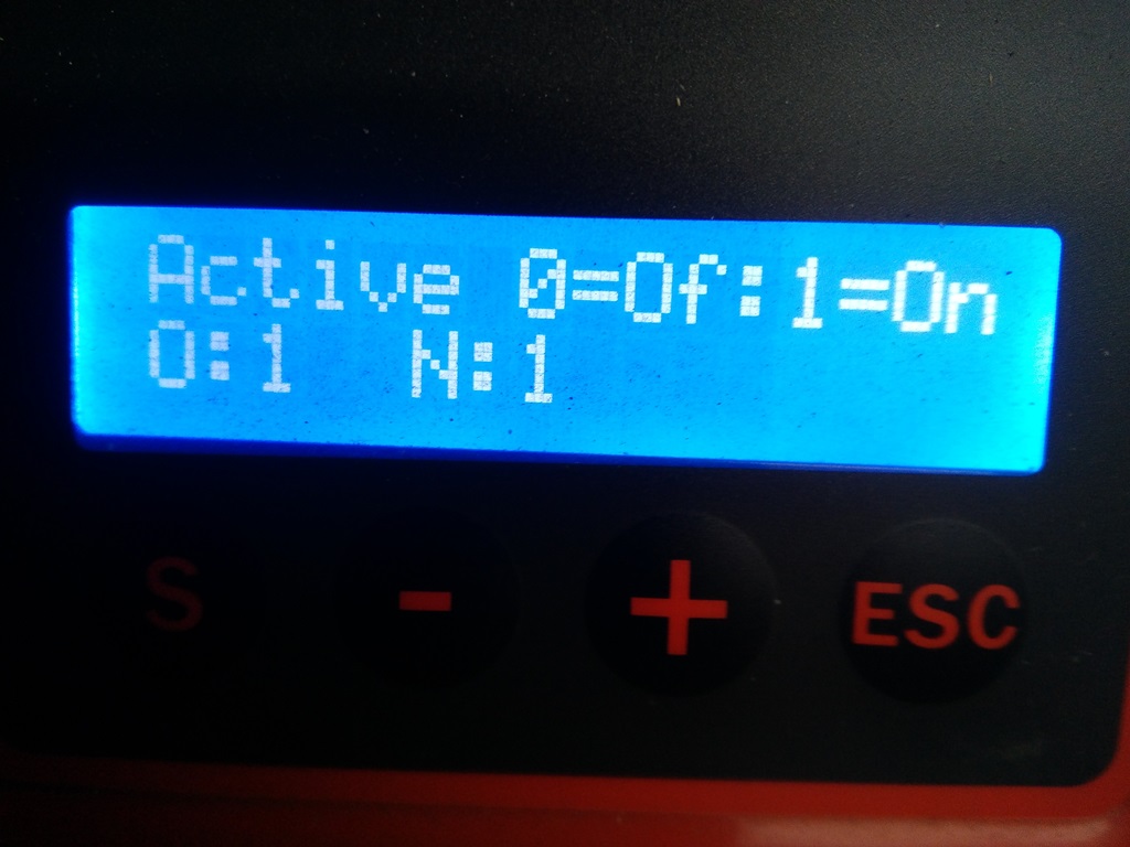

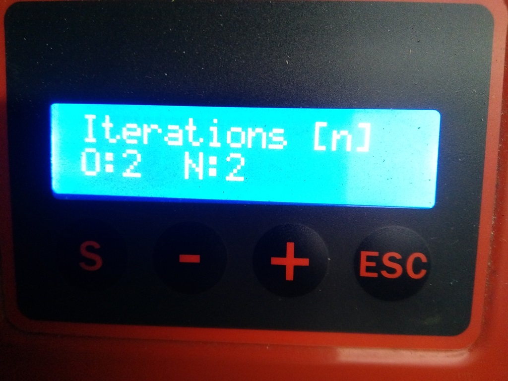

нед окт 21, 2018 10:26 pmhuntered написа: Active 0:1 n:1 активнаТова е ОК и ми е ясно имам данни за настройките, проблемът е в това чудно поведение на скрапера по време на работа...

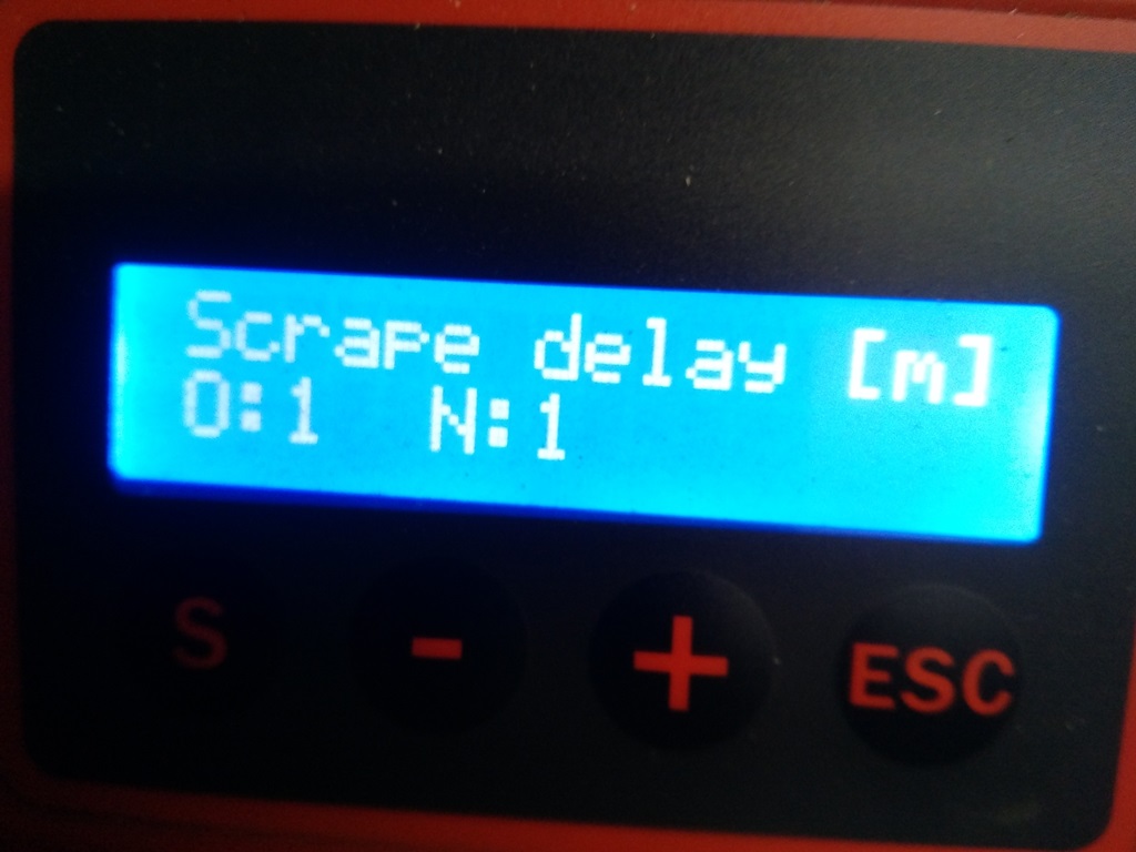

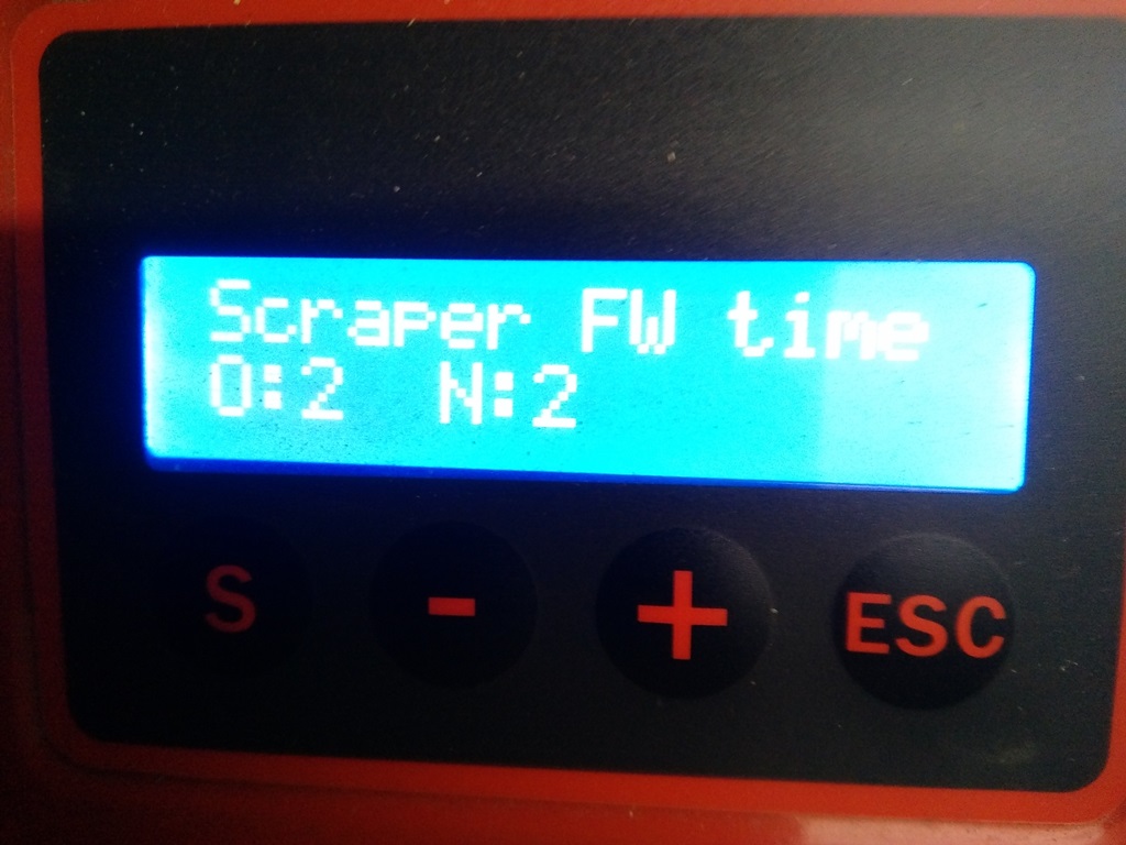

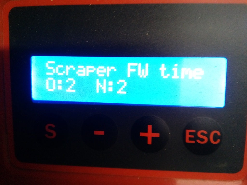

Scrape delay m 0:1 n:1 време за почистване 1минута

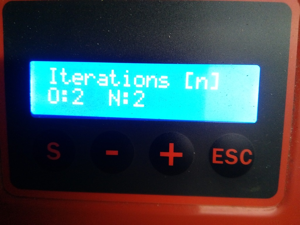

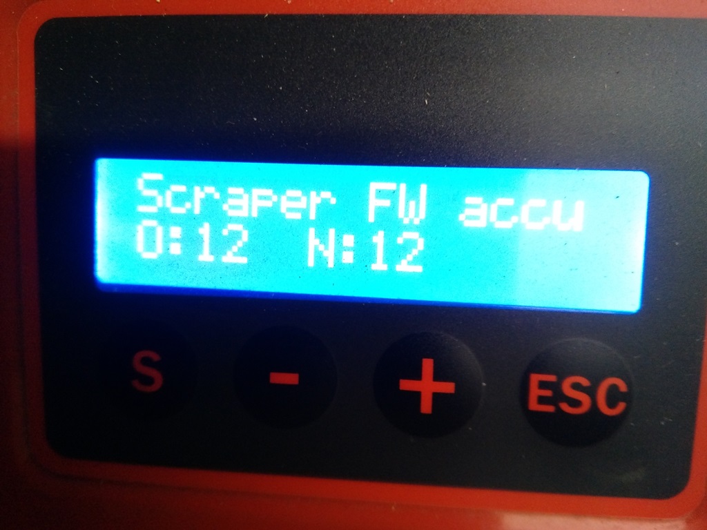

Interation n 0:2 n:2 брой излизания на езика

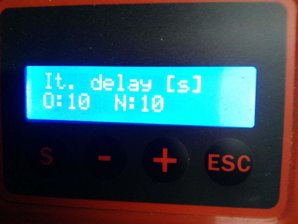

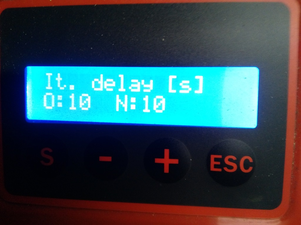

It.delay s 0:15 n:15 през 15 секунди почистване на езика
В меню advanced можеш да тестваш
Scraper. Menu test, manual test, scraper out in, след това abort.
Нямал съм подобен проблем.
в адвансед менюто съм пускал автоматична проверка и всичко си прави без грешки в процедурата.
