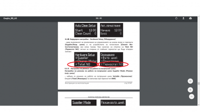

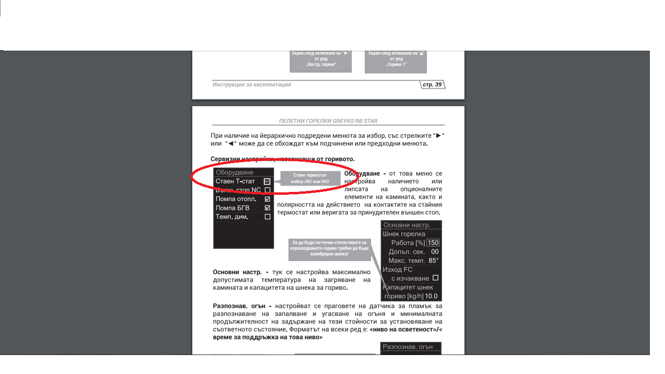

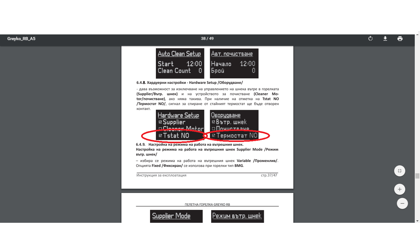

Зравейте Имам Грейко на Котел Бош 24kw. Сложих стаен термостат, Салус със кабел.
Помогнете със съвет, защото като го стартирах на горелката имаше още два градуга до зададените градоси на термостат.
След като го активирах от менюто за настройки, горелката не продължи да набира зададените градоси по термостата а премина в режим на подържане, при който знаете, работи само вентилатора без горив, за определено време докато дойде нужда за ощи топлина.Това има нещо нередно.
Кажете как да реагирам ако несте ме разбрали питайте.
Само искам да свършим работа.
Ако някой знае какво може да се направи нека каже ще си дам и телефона да се чуем да говорим.
kotarankat - специалист
Здравей!
Трябва да промениш в настройките на горелката параметър за вида на термостата - нормално отворен или нормално затворен. Съответно ако в стаята е по-студено от зададената на термостата температура - горелката ще премине към нормалната си работа. Качвам и двата варианта на управление - RB и RB Star.
Успех!
Жако - специалист
Благодаря много за съвета, справих се колега.
