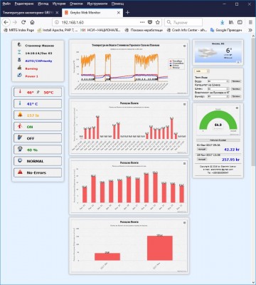

Супер!
В новия цветен контролер информацията за разхода е за последните 4 дни, като вместо една широка, има 4 тънки колони с различен цвят. Така нагледно се прави сравнение в този час как е било последните 4 дни.
Някое GPIO може да чете DS18B20 И да се комбинира с температурния мониторинг, а някой изход може да управлява горелката като стаен термостат.
Или да направиш модулация по стайна температура, като променяш задаваната за водата, за да се вдигне или смъкне степента на горене в зависимост колко близо си до желаната в стаята.

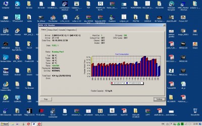

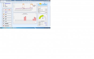

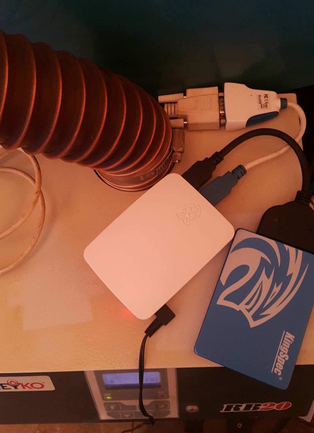

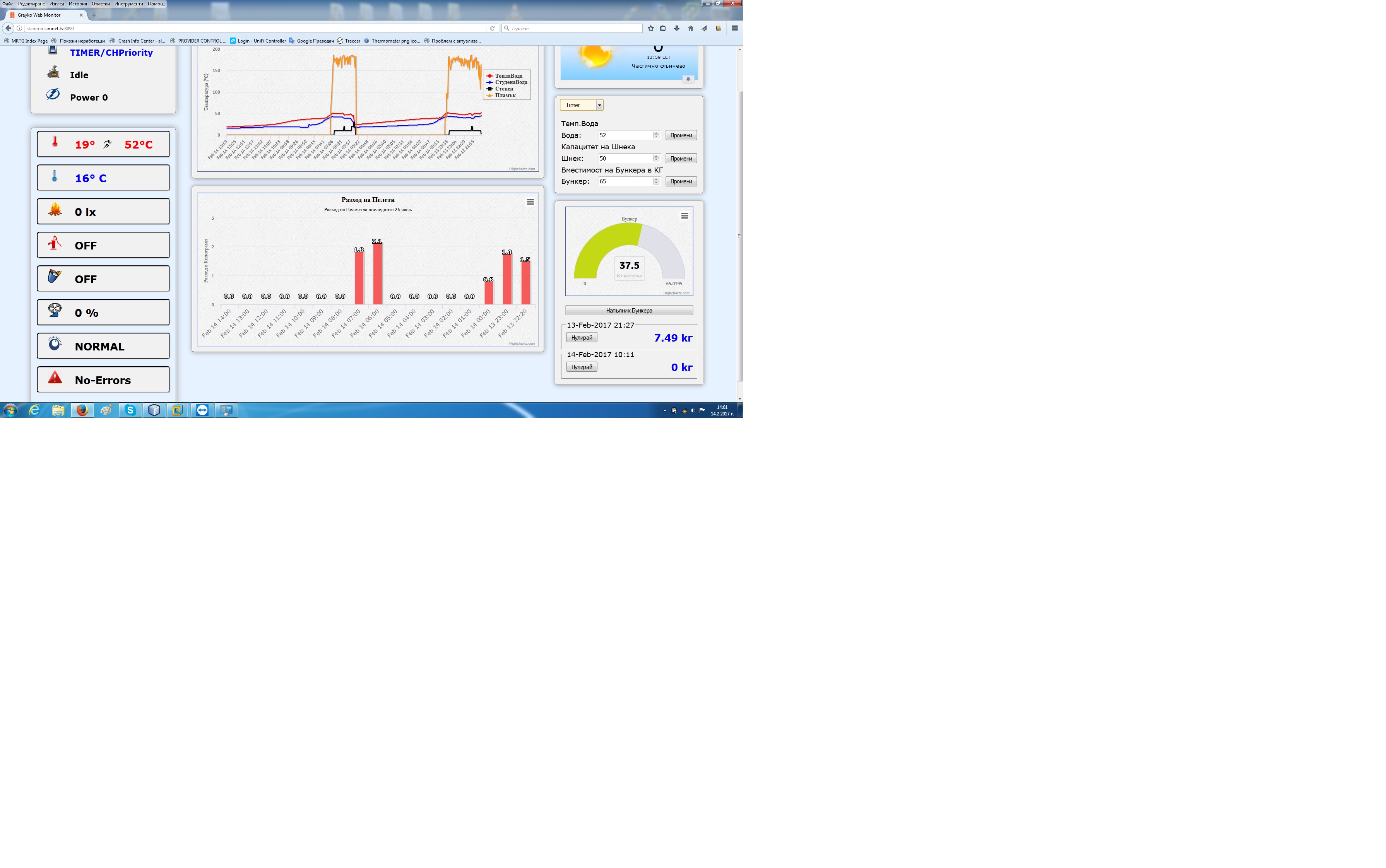

Здравейте отново , лятото както се сещате нямх много време да си играя с мониторинга. Но от както застудя ме засърбяха ръцете и понаправих някой неща. Качих софтуера на Raspberry PI, добавих му да изчислява изгореното по дни и по месеци , добавих и функционалност за следене без да може да се пипа(това в случай че някой иска да даде достъп на другите да следят как му гори горелката и съответно при проблем да му дават съвети без да могат да променят нищо по нея ) .Ето как изглежда системата на моята горелка.
За да имате системата трябва да си закупите.
1. Raspberry pi 2 или 3 , кутиика за него по желание .
2. Захранване за него (става зарядно от телефон поне 2А, ако имате старо и не ви трябва) .
3. SD карта 16 GB или по-голяма клас 10 или SSD диск 32 GB или по голям.
4. Кабел USB към РС232.
Изпращате ми картата или диска , слагам ви софтуера като ми казвате точно каква е вътрешната мрежа на вашия рутер и SSID то ако искате да се връзва безжично. Слагам ви софтуера връщам ви картата или диска връзвате всичко към горелката и ето имате си web monitoring.
Препоръчвам да си взимате SSD диск , защото при тестовете които правихме при мен и при приятели се установи че SD картите са много нестабилни и при няколко отпадания на захранването докато системата работи се поврежда файловата система , при SSD дисковете не е така. Пробвана е системата и със механичен твърд диск от лаптоп и работи но там е специфично че трябва да си закупите кабел USB към HDD със външно захранване, защото Raspberry -то не може за захрани механичен диск самостоятелно. Някой ако има изостанал непотребен такъв диск от стар лаптоп е вариант.
Няма да ви пускам линкове от къде да си закупите тези неща по обясними причини. Мисля че всеки от вас може да ползва гугъл и да си намери. Могат да се намерят в България от доста места и на различни цени.
