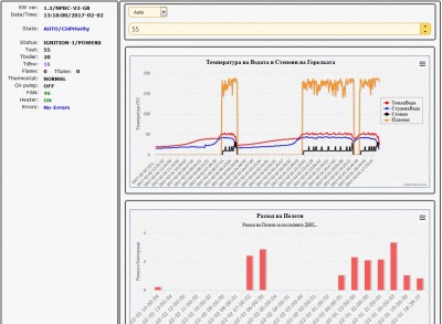

Понеже в предния пост не се споменава за приложение, а имаше само линк към страница, за това не съм те разбрал точно. Изглежда много добре наистина! =D>
Проследих пак при мен как се променят секундите, които показва програмката на Натурела и Total Feed се сменя точно със стойността, която се връща в предпоследния байт. Аз не съм въвел нищо за Feeder Capacity и може би от там идва разликата. Ще се гледа още значи.
stan4o333 - специалист

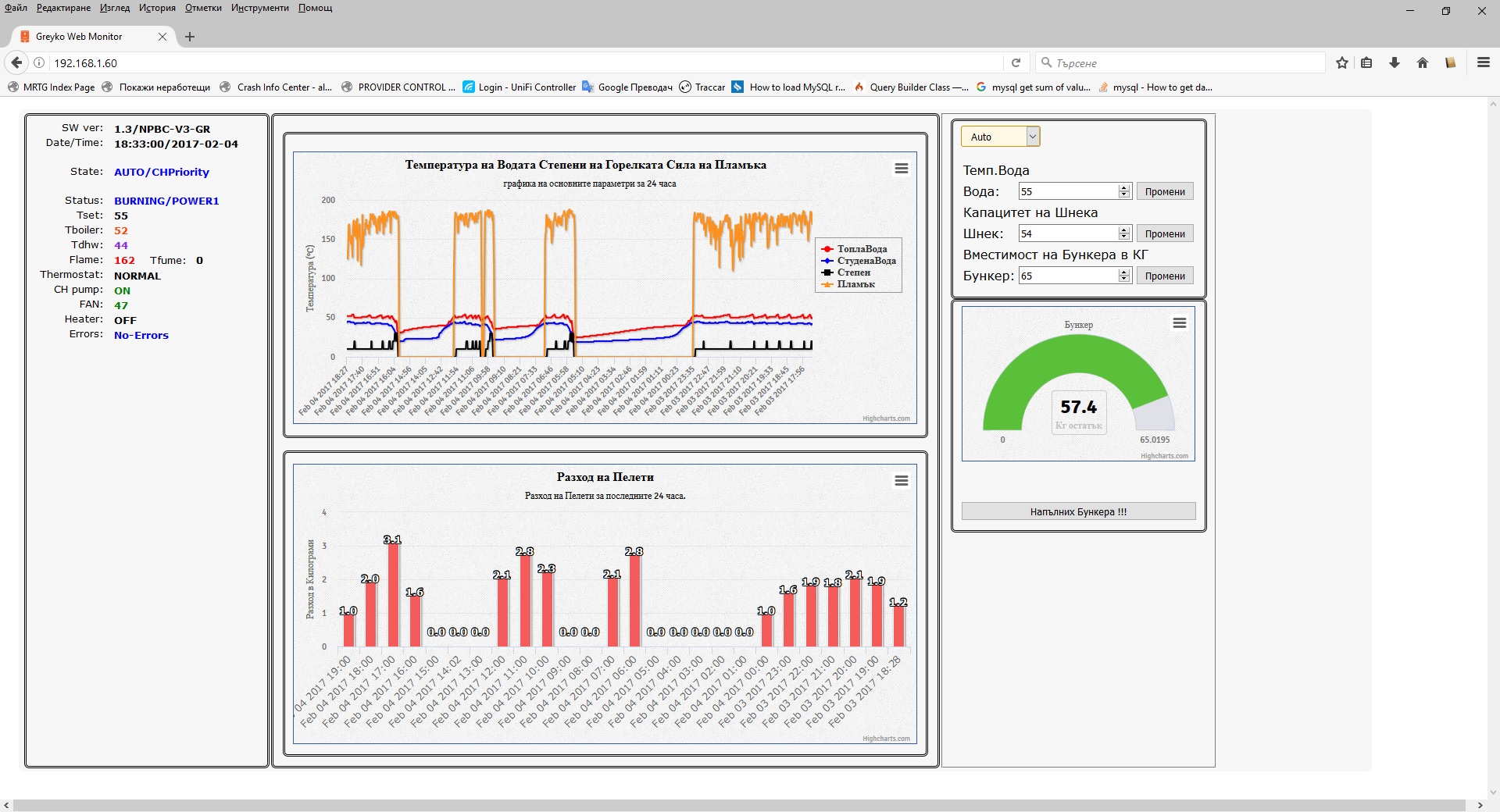

Аз грешно се изразих, секундите са така както казваш наистина. Имах в предвид как се смята в изразходено количество в КГ. Например слагам FeederCapacity 100 , това означава че за 1 час гори 100 кг. 1 час има 3600 сек. 100 кг делено на 3600 е 0.02777777 или 0.028 Кг (закръглено) за секунда. Т.е FeederCapacity / 3600 * стойността на върнатите секунди = точното изразходено количество.
Вече смятам и разхода :)
Имам си и оставащо количество в Бункера .

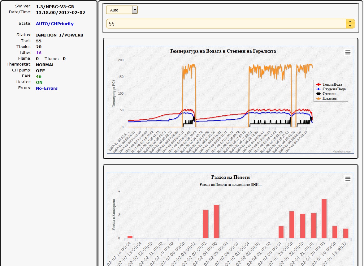

Обичайно времето на графиките "тече" отляво-надясно! Стори ми се странно как водата се загрява без да има пламък , а то датите вървели наобратно.
На мен така ми е по удобно като погледна от ляво да виждам най-новите данни. Не е проблем да се обърнат .
Сървъра върви на линукс с apache и mysql . Сървър може да бъде всяко устройство с инсталиран линукс ( raspberry pi например ) , премахва се нуждата да се слага комп или лаптоп до горелката. За които не знае raspbery pi е голямо колкото цигарена кутия и може да се свърже с домашния рутер посредством кабел или безжично а към горелката посредством usb/rs232 кабел или направо rs232/rs232 кабел. После всички устройства на които може да си видите пощата в абв.бг (т.е имат web browser) могат да се свързват и да управляват горелката.

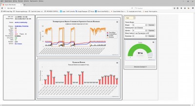

Сега ще опитам да обясня на български :? . За сега ще сложа програмата на няколко приятели , които също имат такава горелка за да се тества за грешки. Инсталацията става по следния начин , те си взимат въпросното мини компютърче https://www.raspberrypi.org/products/ra ... 3-model-b/ дават ми го и аз им го инсталирам слагам му програмата , единственото което трябва да направят те е да свържат кабела на въпросното устройство с горелката след което ми дават достъп до техния домашен рутер през Team Viewer за да пренасоча портовете към въпросното устройство за да се вижда отвсякъде през интернет. От там нататък през телефон или през компютър, кой както иска , се прави връзка с въпросното устройство и си наблюдава " управлява горелката ".
