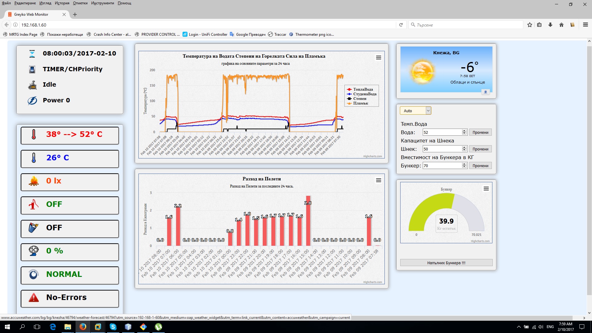

stan4o333 написа:Сега ще опитам да обясня на български . За сега ще сложа програмата на няколко приятели , които също имат такава горелка за да се тества за грешки. Инсталацията става по следния начин , те си взимат въпросното мини компютърче https://www.raspberrypi.org/products/ra ... 3-model-b/ дават ми го и аз им го инсталирам слагам му програмата , единственото което трябва да направят те е да свържат кабела на въпросното устройство с горелката след което ми дават достъп до техния домашен рутер през Team Viewer за да пренасоча портовете към въпросното устройство за да се вижда отвсякъде през интернет. От там нататък през телефон или през компютър, кой както иска , се прави връзка с въпросното устройство и си наблюдава " управлява горелката ".Супер само не видях от къде може да се закупи въпросното устроиство и ако има нужда от още горелки за тестване се обаждаи лошото е че сезона приключва.Вече видях че то не било скъпо значи чакаме оферти че то безплатен обяд няма.

На този етап първо искам да го сложа на колеги и приятели за да съм сигурен че ще работи коректно и ако има проблеми да се се поправят навреме преди да го дам на други които ще направят инвестицията да си закупят Raspbery PI, защото колкото и да не е скъпо не си заслужава да взимаш нещо, което не ти върши работа в последствие. А и има още доста неща които съм намислил да му допълня като функционалност, като и приемам всякакви идеи от вас. За софтуера ,няма да искам нищо в замяна, не ми коства нищо направата му , правя го само за собствен кеф.

stan4o333 написа:На мен така ми е по удобно като погледна от ляво да виждам най-новите данни. Не е проблем да се обърнат ...По-добре ги обърни овреме,защото в цялата техническа литература t0 е в ляво и нараства надясно. Дори и на теб да ти е удобно така , като вземе да я разпространяваш програмата към други хора, ще се получат недоразумения. Все пак по графиките се заглеждат основно "техничари".

stan4o333 написа:Малко Face-change.вече сме на европейско нивоПрикачен файл:Greyko.jpg
