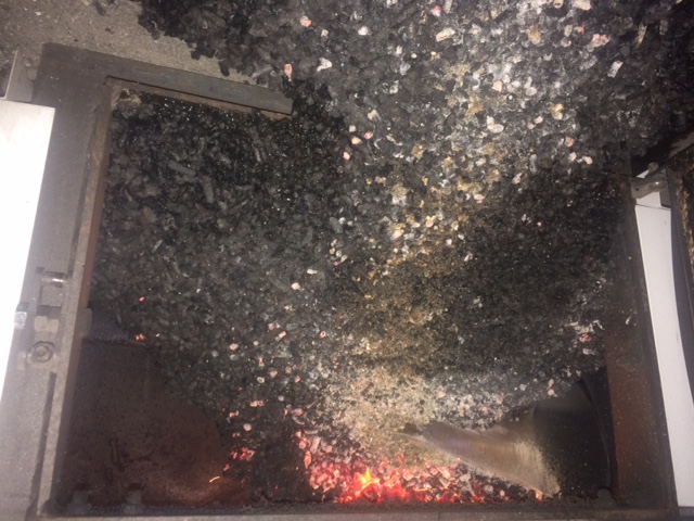

аз малко се забавих със тестовете, че по закона на Мърфи когато трябваше да отделя време в нас отидох командировка.
Тази седмица един по един ще опитам предложените варианти.
На този етап въпроса ми е някой забелязвал ли е промяна на горенето при наличие или липса на байпас и трипътен вентил?
Горелката работи 20 часа от като съм си в Нас и да кажем гореше добре. След тези 20 часа реших да махна вътрешноста на трипътния, както спомена Лазар Ганев с идеята да обърне водата и в далечните кръгове.
В 9 часа сутринта единственото, което направих е да спра помата, затворя крановете и отворих трипътния за 10 секунди и махнах нещата вътре. Всичко обратно и отидох на работа.
Вечерта когато се прибрах горивната камера изглеждаше така:
Чудно направо :)
Работи само на 3-та постоянно 8,6/40/56 .Реших, че вентилатора е умрял, но поне на дисплея показва, че е около 1000 оборота. Чува се и как работи. Отделението под камерата за горене не е пълно отворих да погледна
Поне на мен ми е странно един трипътен да влияе толкова на горенето имайки предвид, че има доста хора не използващи изобщо такъв.
Дали е възможно да е от трипътния, че предполагам утре като дойде човека да я настройва предполагам това ще ми обясни и вече ще :axe:

Почиствал ли си главата на горелката? Едно капаче има в предната част.
За 30ка подаването не е много-8,6 , вентилатор на 56%, а изглежда не достига въздух. Или пък като си чистил, да си го забравил отворено.
Имах такъв случай, преди няколко дни. Колега, с точно такива настройки и отворено капаче, но я забеляза навреме и звънна да пита.

Чистил съм я, но капачето е затворено. затова написах, че преди това да се случи горелката си гореше сравнително нормално 20 часа и повече, и единственото, което направих беше да махна вътрешността на вентила.
Съответно имаше някаква вода в камерата от конденза, но пък толко да влоши нещата се съмнявам.
Не е от трипътния мисля, ама не съм сигурен, защото без трипътен никога не ми е горял котела. Освен да няма добра тяга комина, да се е позапушил, пелетите нещо...... Друго не се сещам, даже и тия причини са малко вероятни за мен.
Намали подаването и постой 2-3 часа до котела!
Днес забелязах,че падат въгленчета в пепелника. Намалих подаването с 0.5 и вентилатор +2% и нещата се оправиха. Като затопли буфера, изгасих и замерих шнека. Ами дигнал си дебита с 2.2 кг. на час. Тази промяна я отдавам на намаляването на пелетите в бункера. Събира 16 чувала, а днес беше на половина.Явно като е пълен, натискът върху спиралата на шнека е по голям и го затормозява повече. Същите пелети, настройките непроменени.....Промених си, обаче и тягата на комина. Монтирах регулатор на тягата, който явно работи отлично, особено при сегашния ветрилник.

Точно според твоите обяснения трипътника е аналогичен по смисъл с термостата на ДВГ. Не помня вече точно, но пак ти направи аналогията с ДВГ, който не работи в нормален температурен режим и ауспуха почернява. Следвайки тази логика сега котелът работи с настройките за напълно подгрял двигател т.е. термостата е затворил малкия кръг и е отворил големия, но гориво и въздух се подават с опънат смукач.
Не стана ясно обаче дали студеният щранг се е стоплил - ако се е стоплил си заслужава да се бърникат настройки, но ако "изкормването" не е дало нужния ефект, по-добре да се върнат нещата в изходно положение и да се пробва 1 от другите два метода. Лазар беше писал, че трупане на шлака може да се получи както от недостиг, така и от излишък на въздух - трябва да се пипа по малко и да се записва какво е пипнато, че много бързо се забравя след една командировка - за такива като мен забравянето настъпва на следващия ден.
Последната снимка сочи само неправилно съотношение гориво-кислород. Тук отношение няма температурата на водата. Ниска температура на водата и висока мощност на котела=конденз, нищо друго.
