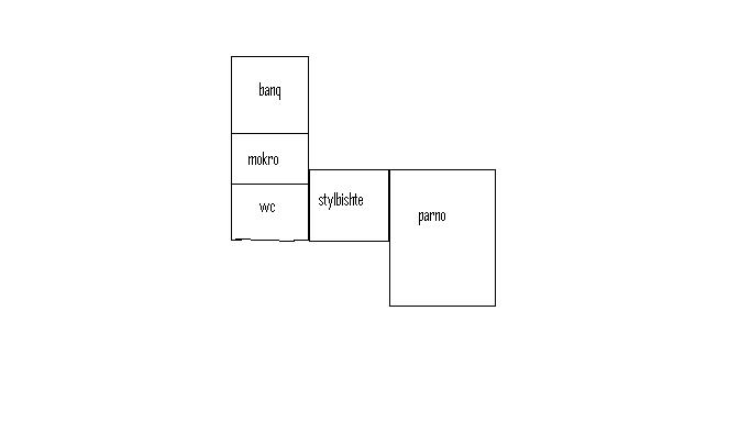

Обмисляме да правим ремонт с подмяна на водопроводните тръби. Тъй като живеем на първия етаж ще подменим водопровода само на втория и таванския етаж. Днес идва майстор у нас и даде някакви насоки как трябва да станат нещата. Искаме да свържем водопровода към парно и евентуално бъдещ слънчев колектор. Бойлерът с капацитет 200-300л ще бъде в мазето. Трябва да се пуснат три щранга /студена, топла вода и циркулация/ , допълнително и два щранга медни тръби, които ще са за колектора. Хубаво е тези пет щранга да са заедно, доколкото разбрах. Възможността е да предминават през тоалетната или стълбището. Стълбището е доста тясно и по-скоро ще минават през тоалетната. Ще трябва да се поразбива тоалетната на първия етаж. Допълнително трябва да решим дали да ползваме стенни или стоящи батерии. По-скоро съм за стоящи. Трябва да се обмисли и евентуално ново преразпределени на тоалетно казанче, мивки, душ в сервизните помещения, така че да е удачно за най-удачна експлоатация. Допълнително ще има кранове само на студената и топлата вода. Най-добре е тези тръби да ги скрия с гипскартон и да оставя ревизионни отвори.

разположение

Така на парче като почнеш да ги дребниш сметката няма да ти излезе от сега ти го казвам. Най-добре си е някой да отиде на място да ти огледа нещата и така... Сега един взима едно за монтаж на бойлер по-малко за монтаж на колектор, друг пък обратно. Няма някакви стандартизирани цени като при климатиците, където знаеш, че монтажа на един климатик ти е 150-180лв и това е. Тук нещата са доста индивидуални.
Относно щранговете първото нещо, което ми се иска да те попитам е, да си помислиш дали наистина имаш нужда от рециркулация, защото тази рециркулация си е един голям разход на енергия, ако няма голямо потребление на топла вода в сградата. Като цяло идеята на щранговете да вървят заедно е да се спести много дупчене на различни места и така наречените комуникации да минават на едно място и от там да се разпръскват за всеки етаж. Когато са добре изолирани няма значение за топлообмена, които някои хора си мислят, че получават при такова изпълнение. Просто е по-прибрано и изчистено изпълнение. Един съвет, който няма да съжаляваш, ако решиш да приемеш - на щранговете за слънчевия колектор им сложи гумена изолация черна (Аерофлекс, Изогоматерм и т.н.) с дебелина поне 19мм.
