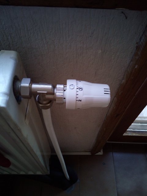

Emil Inanov - специалист

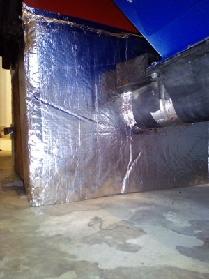

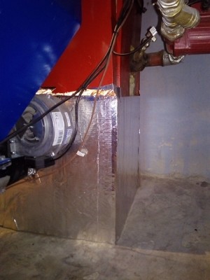

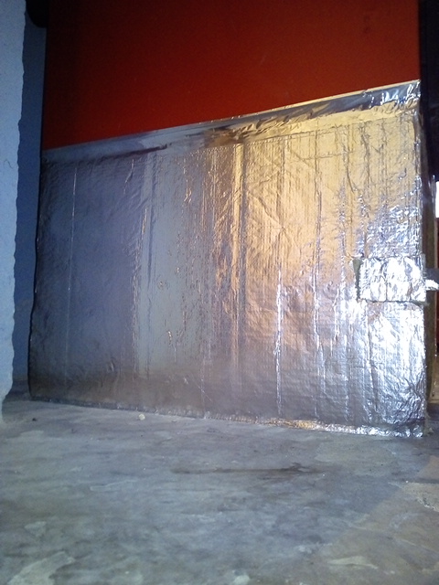

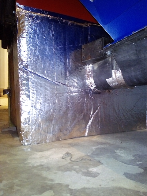

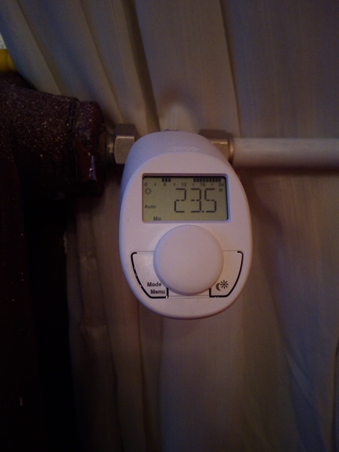

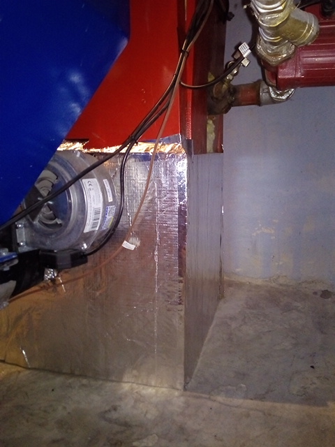

И така......
След като разбрах, че няма как да се топля от слънцето, реших да си оптимизирам моята налична система.
Последва монтиране на термоглави в стаите и изолиране на кутията под Виадруса.
Чакам само вермикулита да изолирам и вратата на кутията.
Ето и фотоотчета , както казва един колега от форума :
шоп - майстор
@Emil Inanov, номер едно си!
направил си аптека в котелното.
Поздрави и не с отказвай от слънцето. То е безплатно.
transportna - специалист
@Emil Inanov, поздравления за добрата работа. С какъв материал и каква му е дебелината на изолационния материал, който си ползвал при изолирването? Отстрани снадките със специално "тиксо" ли си ги направил?
5 см каменна вата с алуминиево фолио, а тиксото е някакво обикновено алуминизирано нищо специално- 15 лева разходи.
