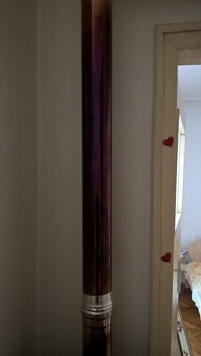

Преди малко замириса на изгоряло и се опече кюнеца.Защо се получава така.
LazarGanev - "Велик майстор"
На колко градуса караш камината?
gnt69 - майстор
Много газ си дал намали малко подаването.
Напротив, според мен работи с много малко "газ"
pondzi - напреднал
Чувал съм че температурата на изходящите газове трябва да е над 100 градуса.Смених пелетите и забелязах че паднаха под 100 градуса без
да пипам настройките.Може ли да е от това.И сега могат ли да се изчистят,или нови?
Ами да, при ниска температура на димните газове се образуват катрани в комина, които понякога се палят. Нищо им няма, какво като са лилави, не искат смяна. Това е неръждавейка, ще те надживее
pondzi - напреднал
Имам друга пелетна камина,тя пък потдържа в модулация 150-160 градуса.Ако я увелича стига 200 градуса.Виках коминочистач да изчисти комина че реших че се е задръстил.Но разлика нямаше.Някой беше казал че трябва да се намали вентилатора на димните газове.Сдве думи трюбва да се намали въздуха ли?
От разстояние не мога да кажа какво трябва да се направи, но във всички случаи трябва да се пипнат настройките
pondzi - напреднал
Разбирам че от разстояние няма как да се разбере какъв е проблема.Доста сте далече да дойдете да я погледнете специално ти.Според теб кой настройки трюбва да се пипнат?
Трябва да се барнат настройките на горивния процес
