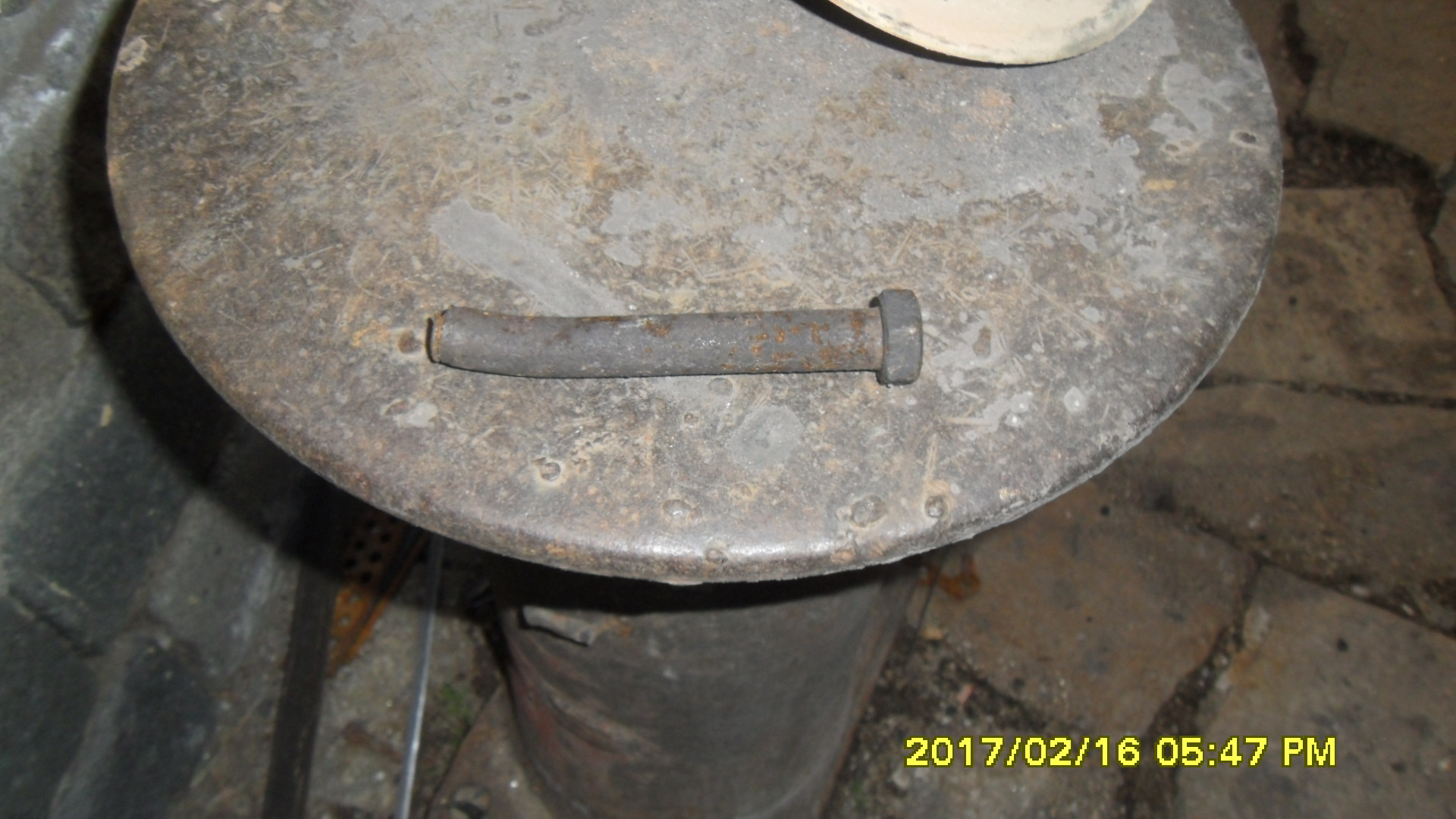

Такаа...фотоотчет като по руските форуми
щифта оригинално бе болт М5
след като получих "подарък" от братушките или от пристанищните работници в Лом ( болт М14 дълъг над 12 см в чувал с въглища) разбира се шнека не може да го среже и се сряза предпазният щифт
след това сложих дърводелски винт 5мм и от тогава няма проблеми
