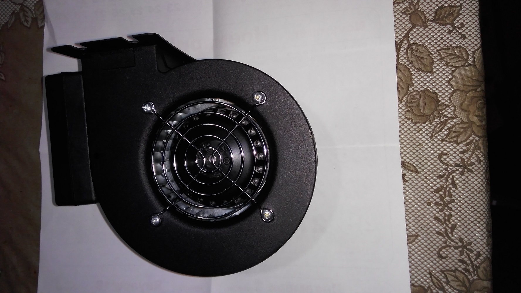

Radoslaw - специалист
пон окт 15, 2018 8:52 pmfilmatoplo написа:
Пълно е с вентилатори с параметри близки да wpa 07 например в Моторбарбекю -но те са от модела без кондензатор -който разбира да каже дали стават .
Може да е пълно ,но не стават.За пелетните горелки и ретортните с по малка мощност са необходими по малки вентилатори,които за съжаление трудно се намират.Случайно попаднах на точния вентилатор
30 W,130m3/h.180 Pa.2 kg Малък компактен и точно ,какъвто ви трябва.До няколко дни ,ще ми кажат цената и ще я обявя.
