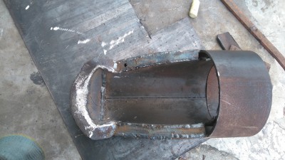

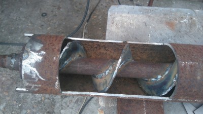

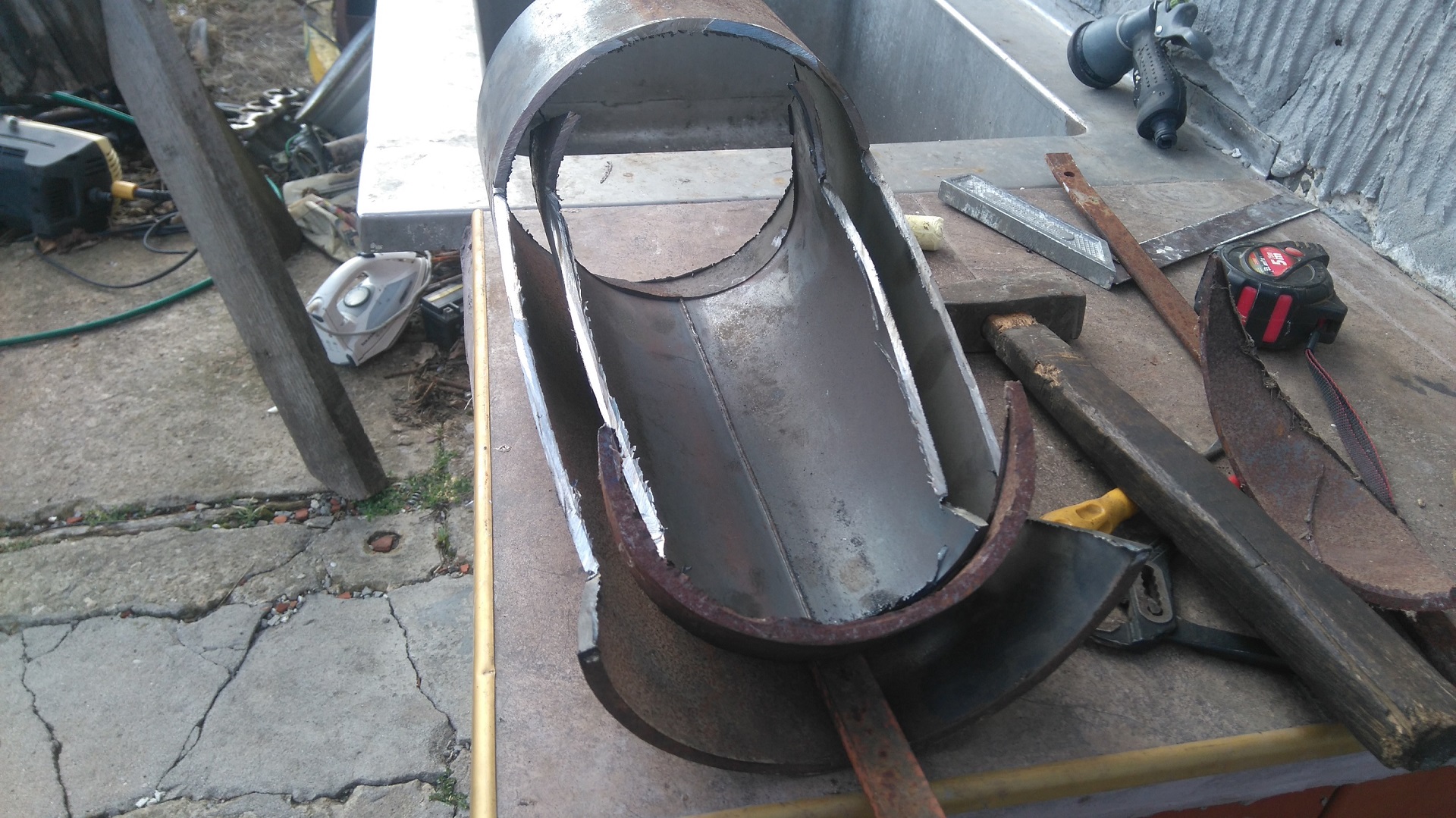

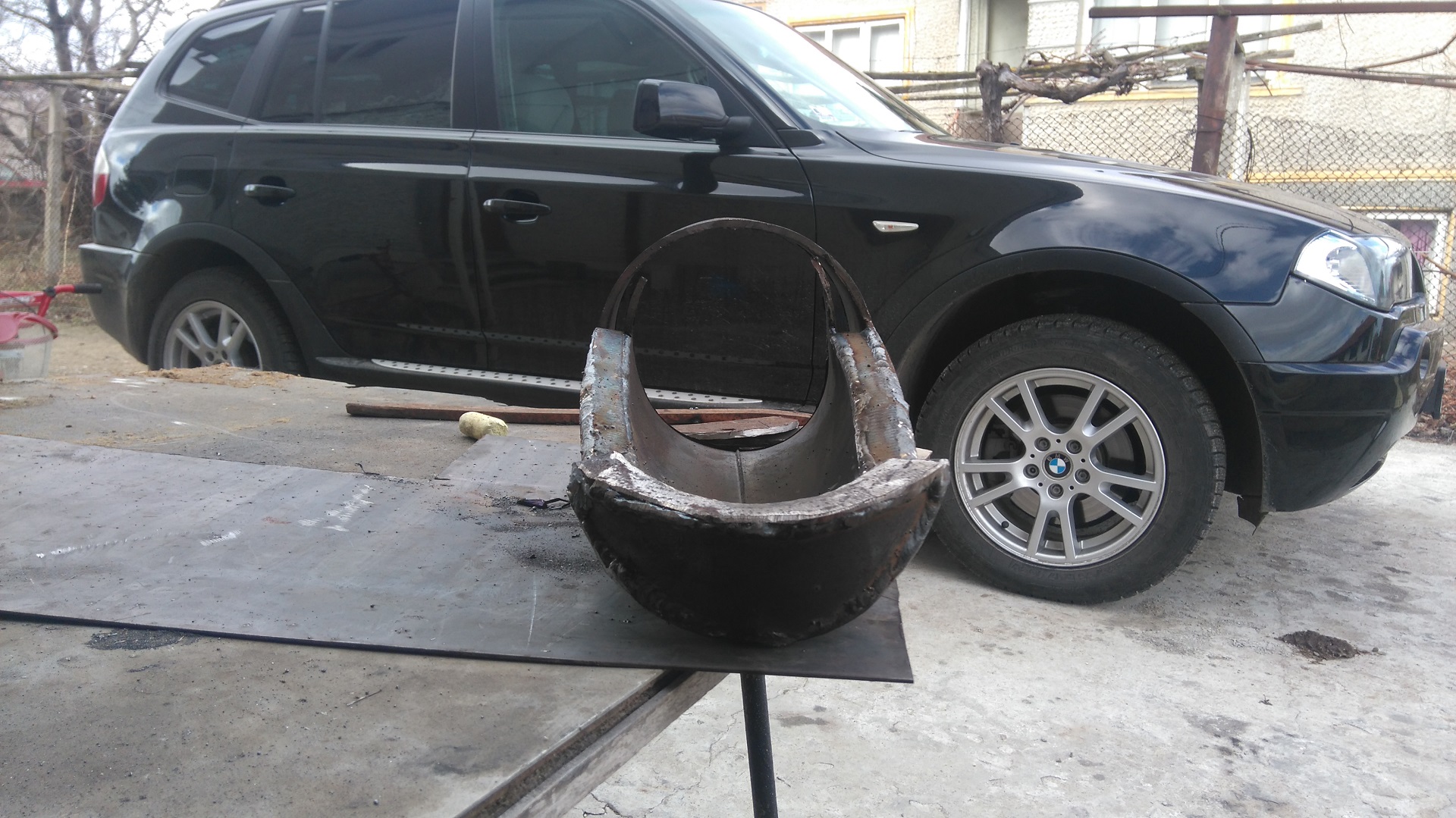

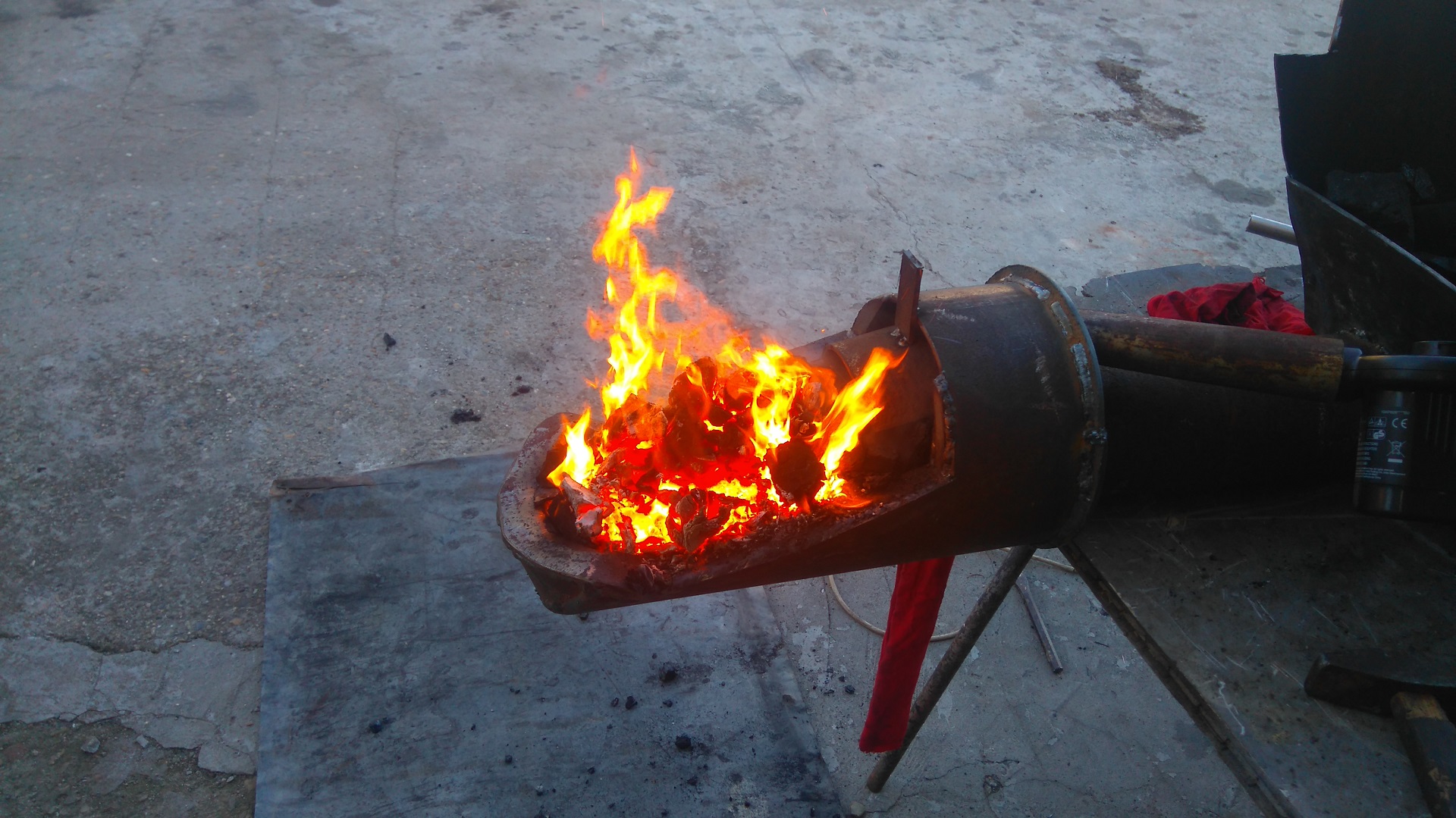

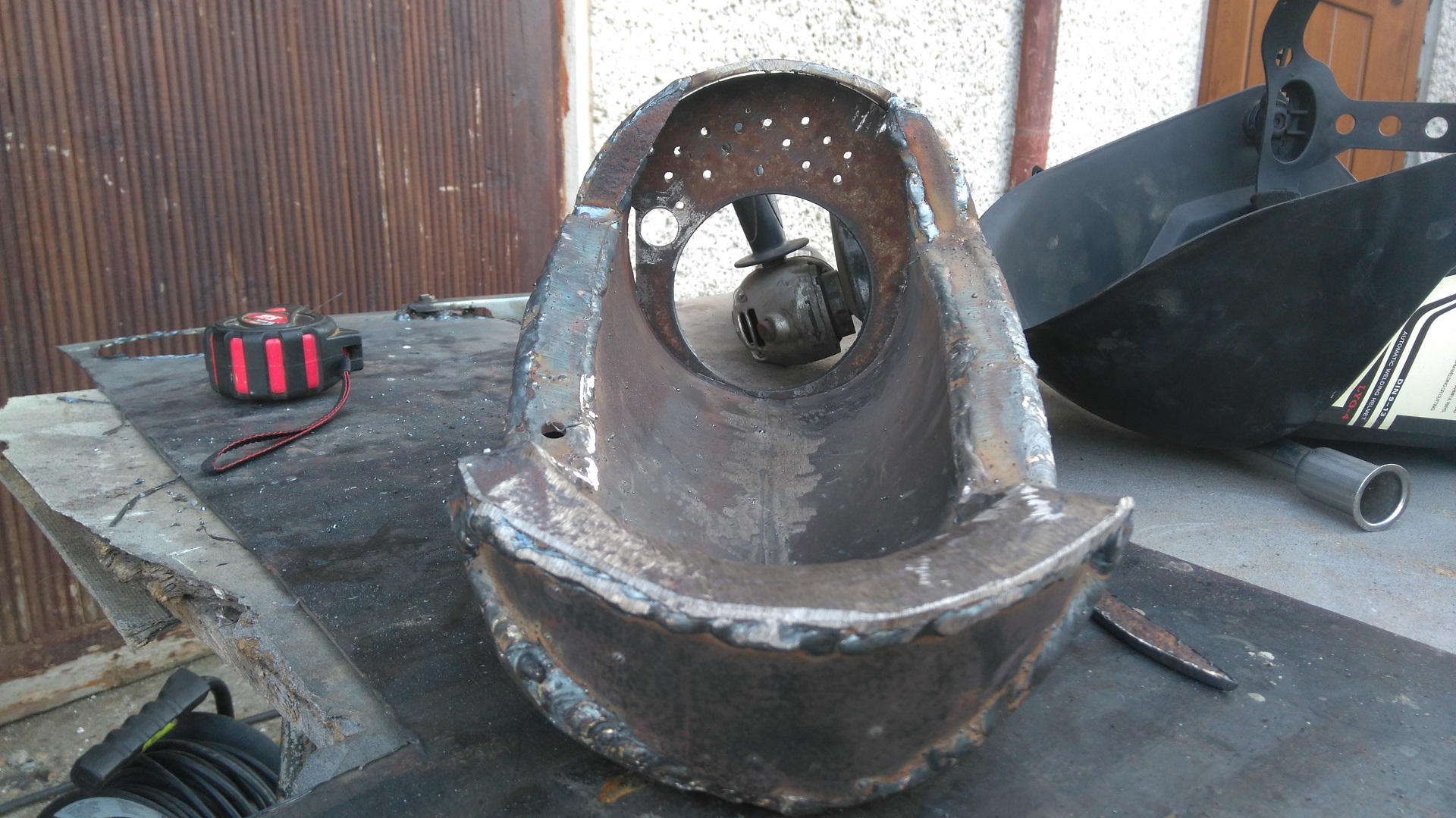

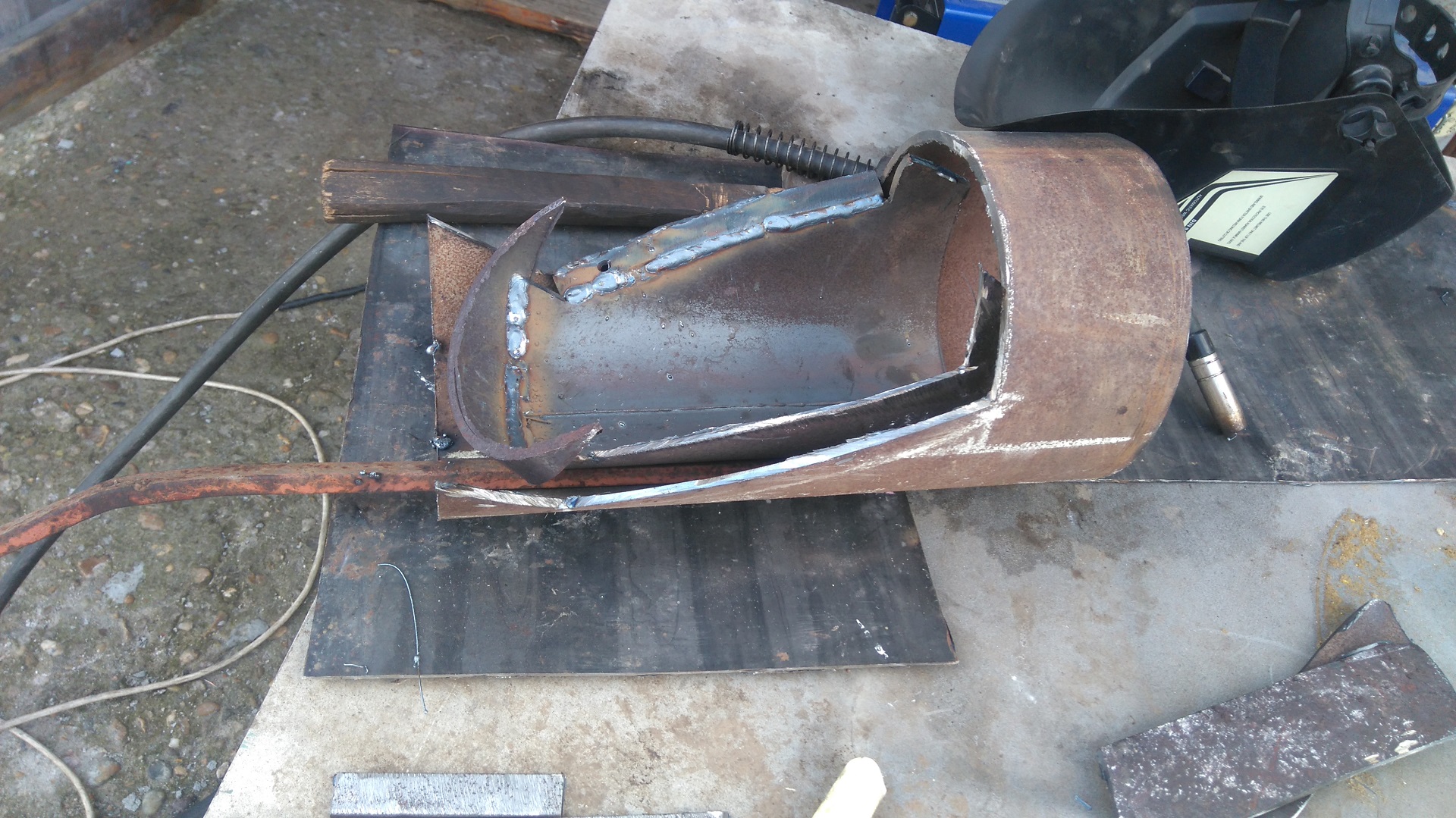

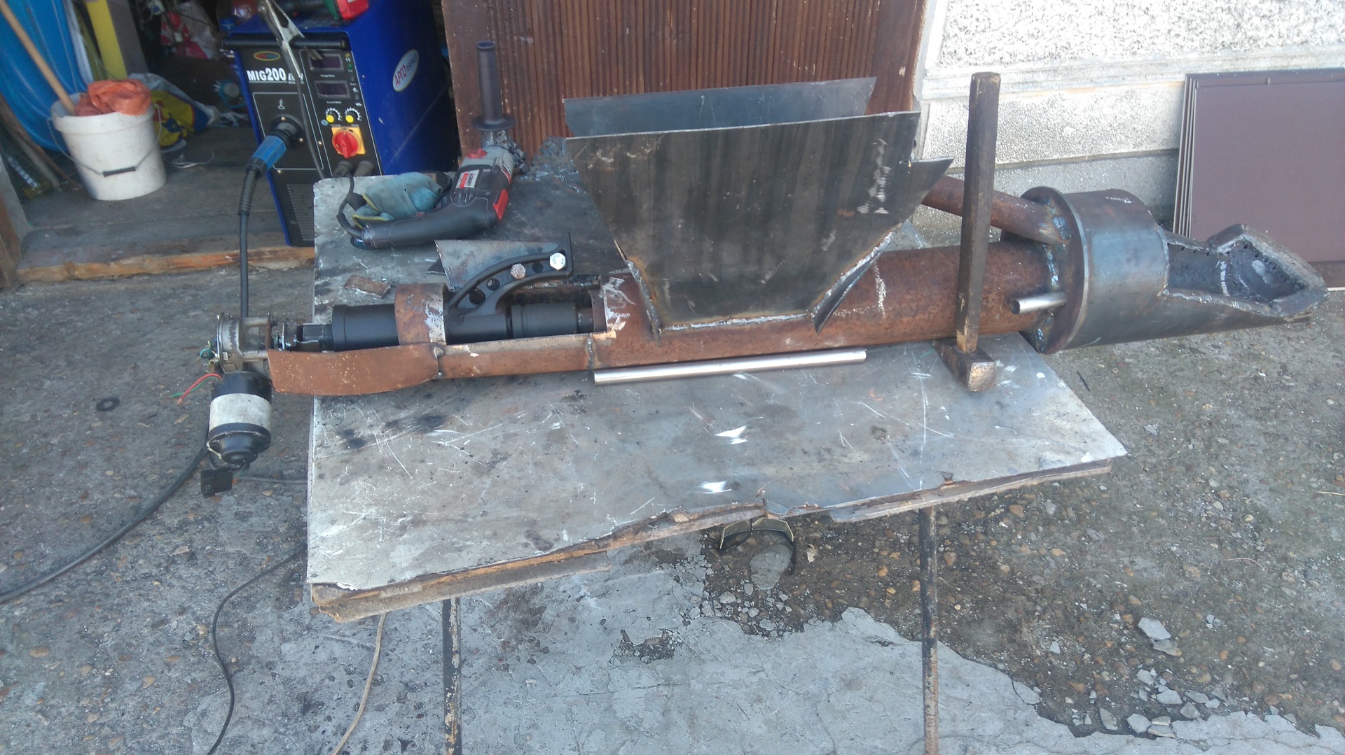

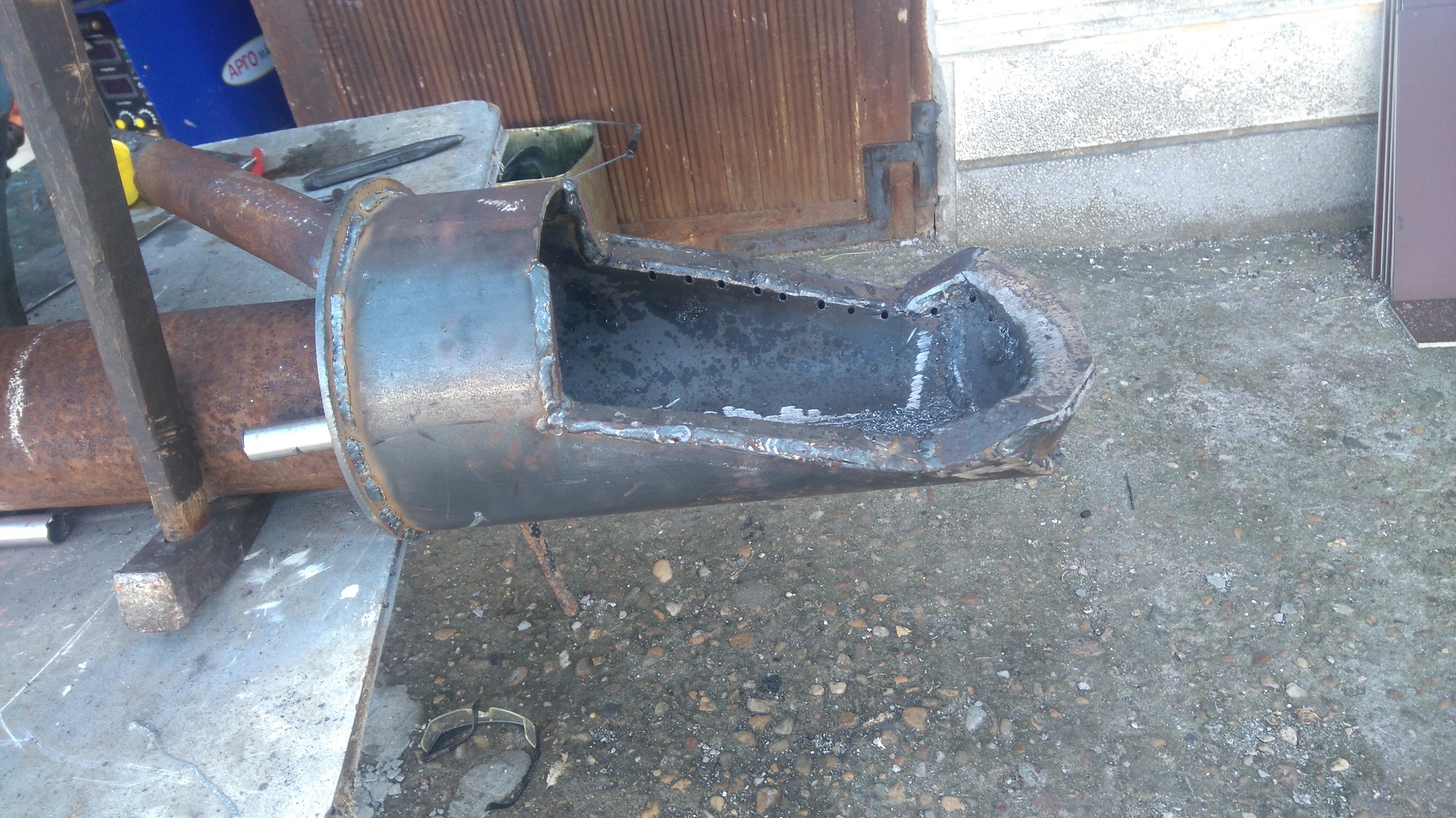

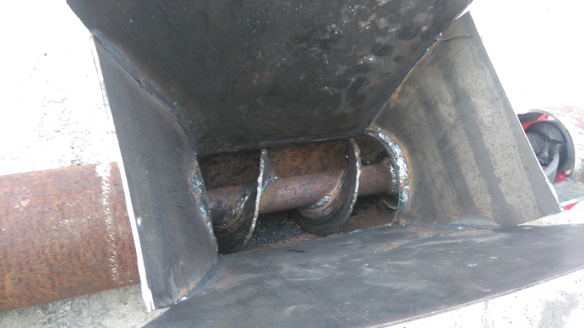

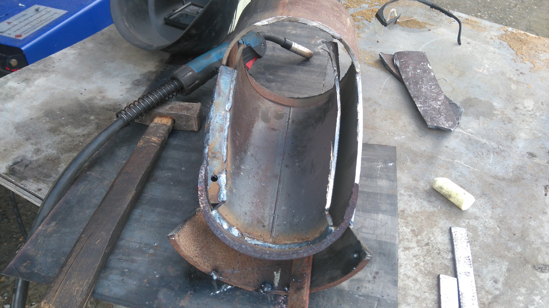

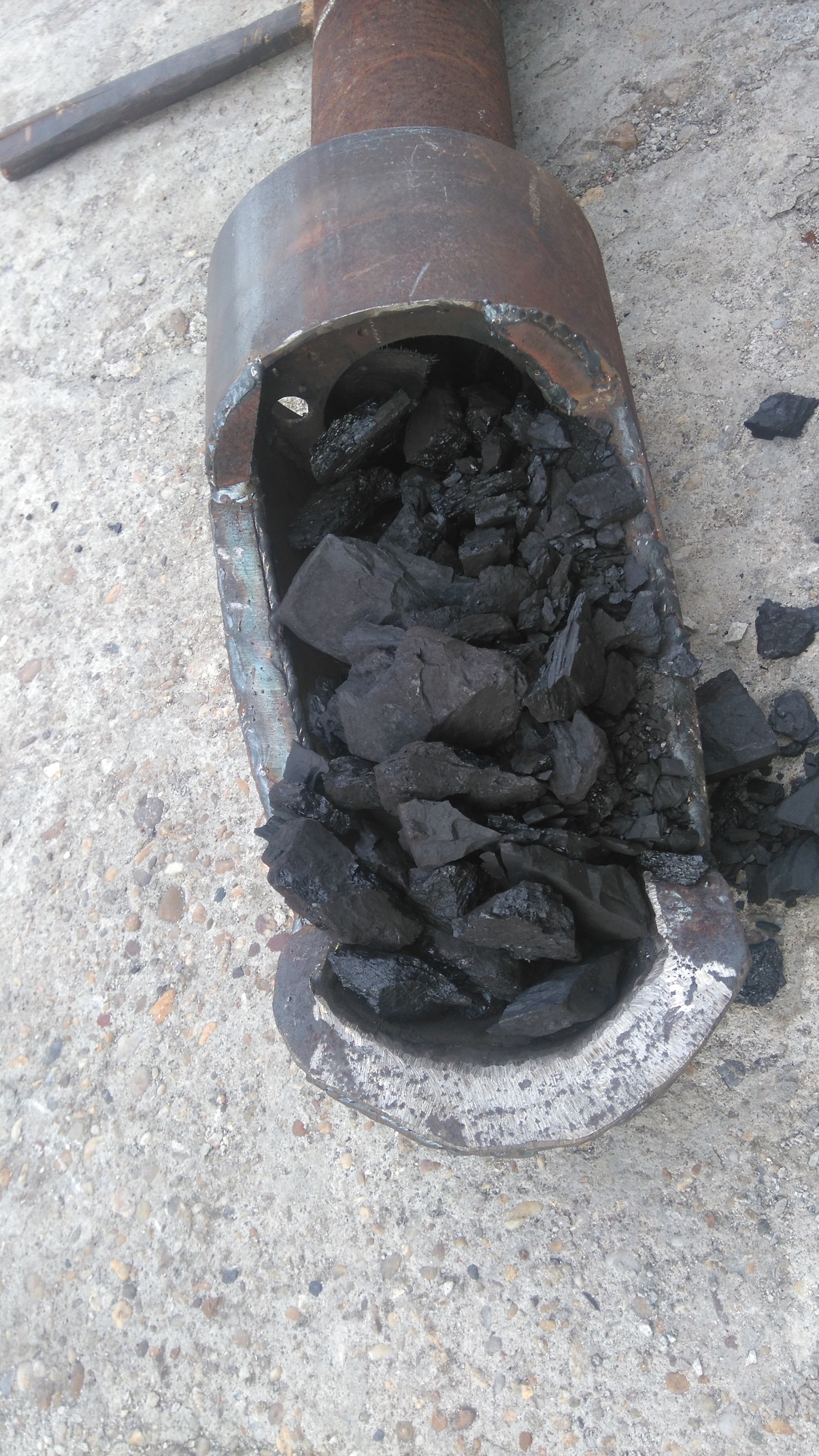

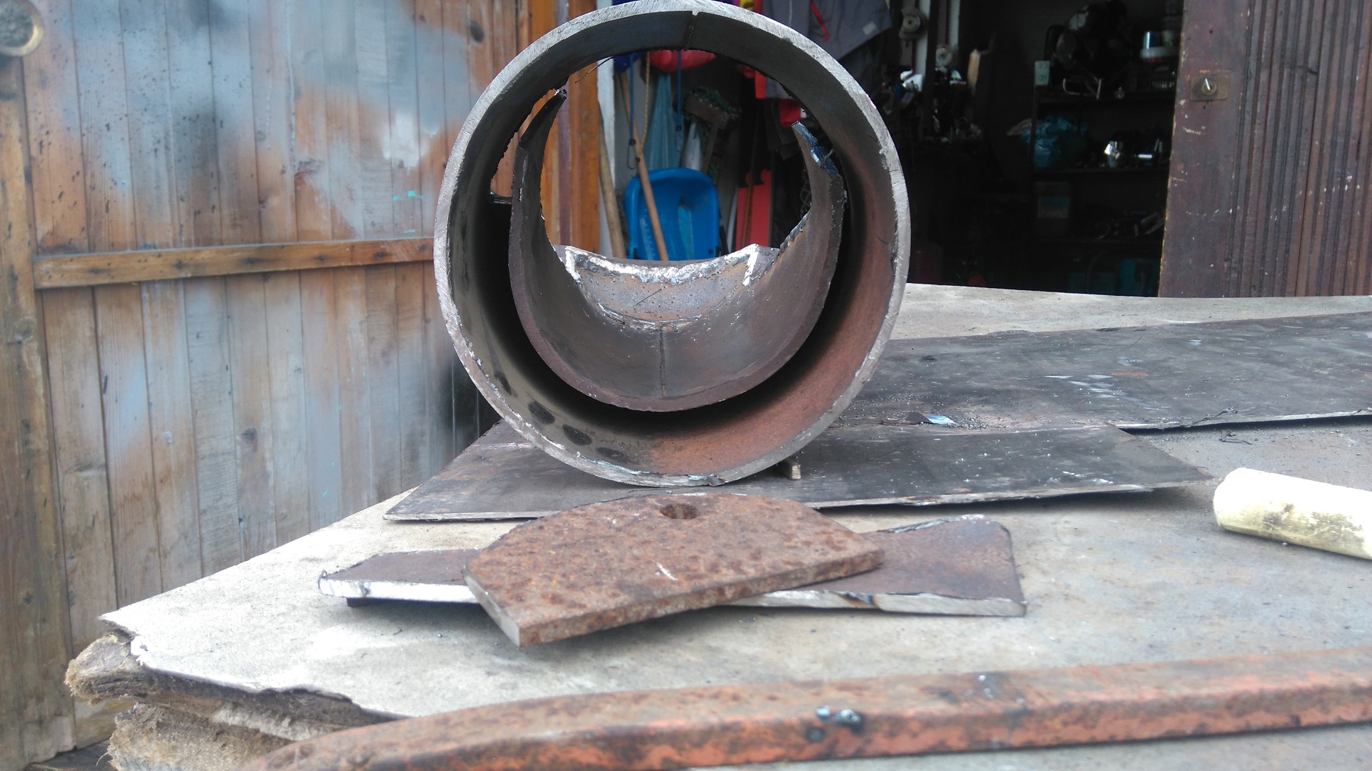

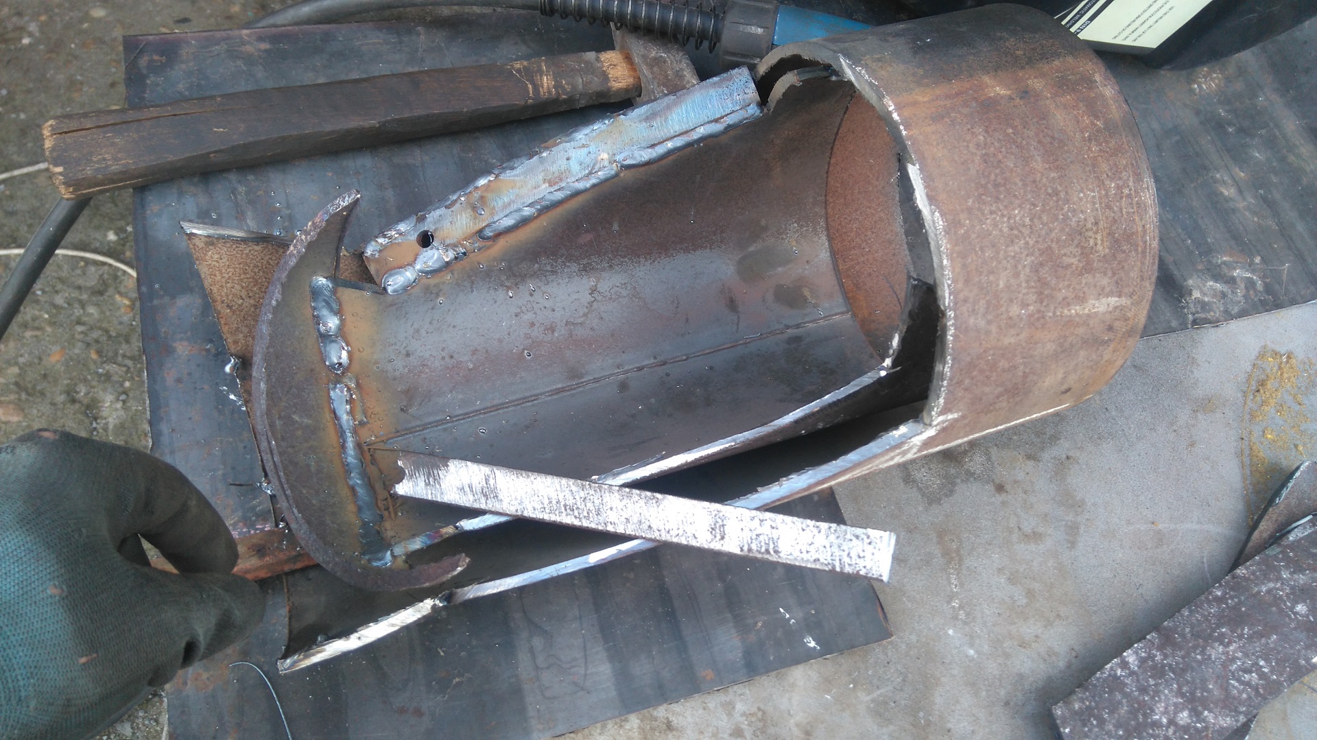

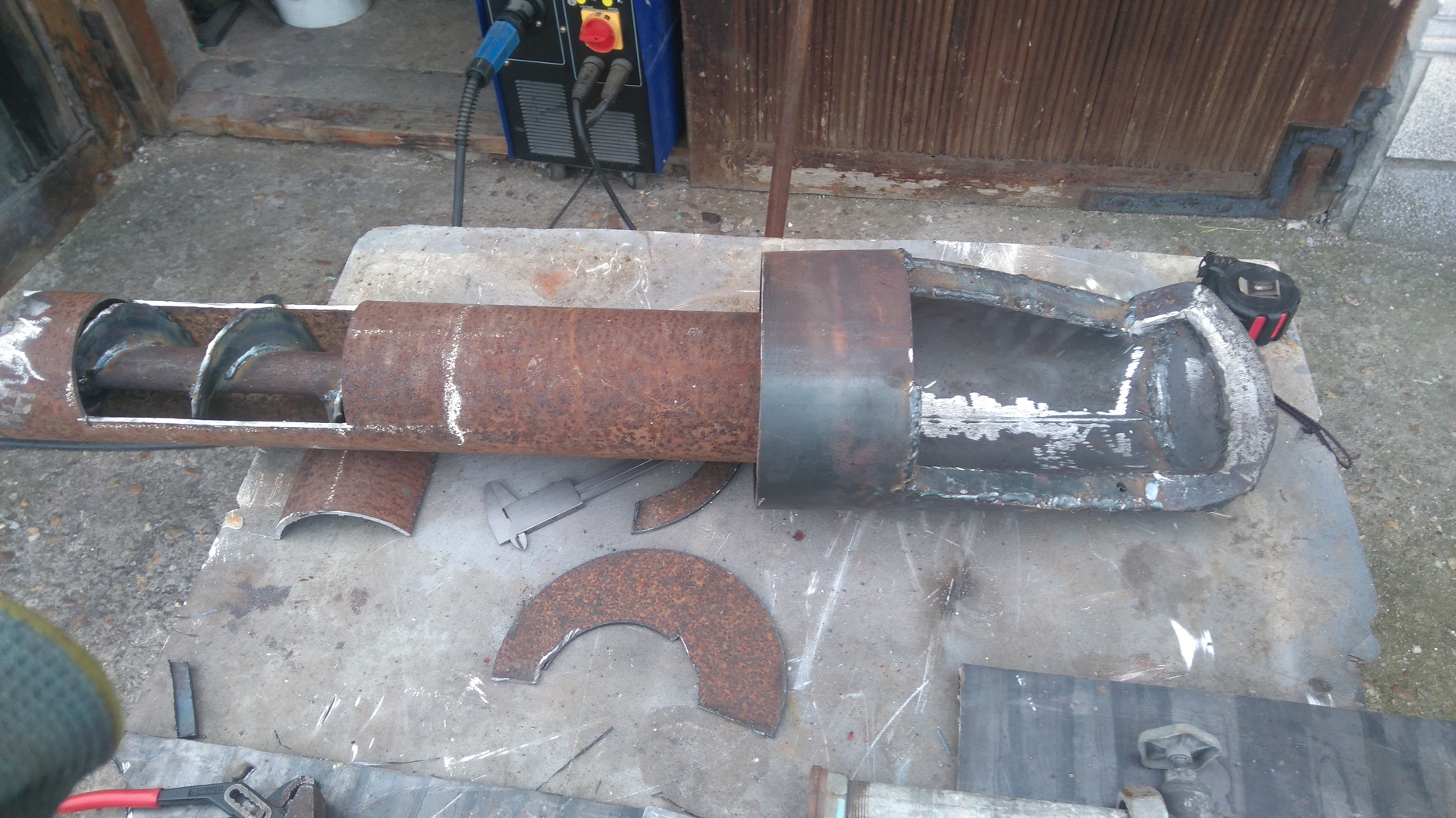

Здравейте колеги ,понеже има други теми за пелетни горелки а ние ги пълним с разтягането на локуми за тоя тип горелки,пускам специална тема за тях и искам да ви покажа какво сътворих за няколко дни И тая тема да остане за тоя тип горелки (самоделки).
Аз я направих по тоя начин..Изработката на главата я направих от тръба Ф 200мм. 4мм дебела ,парчето беше 35 см дълго а за останалата част използвах всякакви други парчетий който имам в двора ето така се получава
