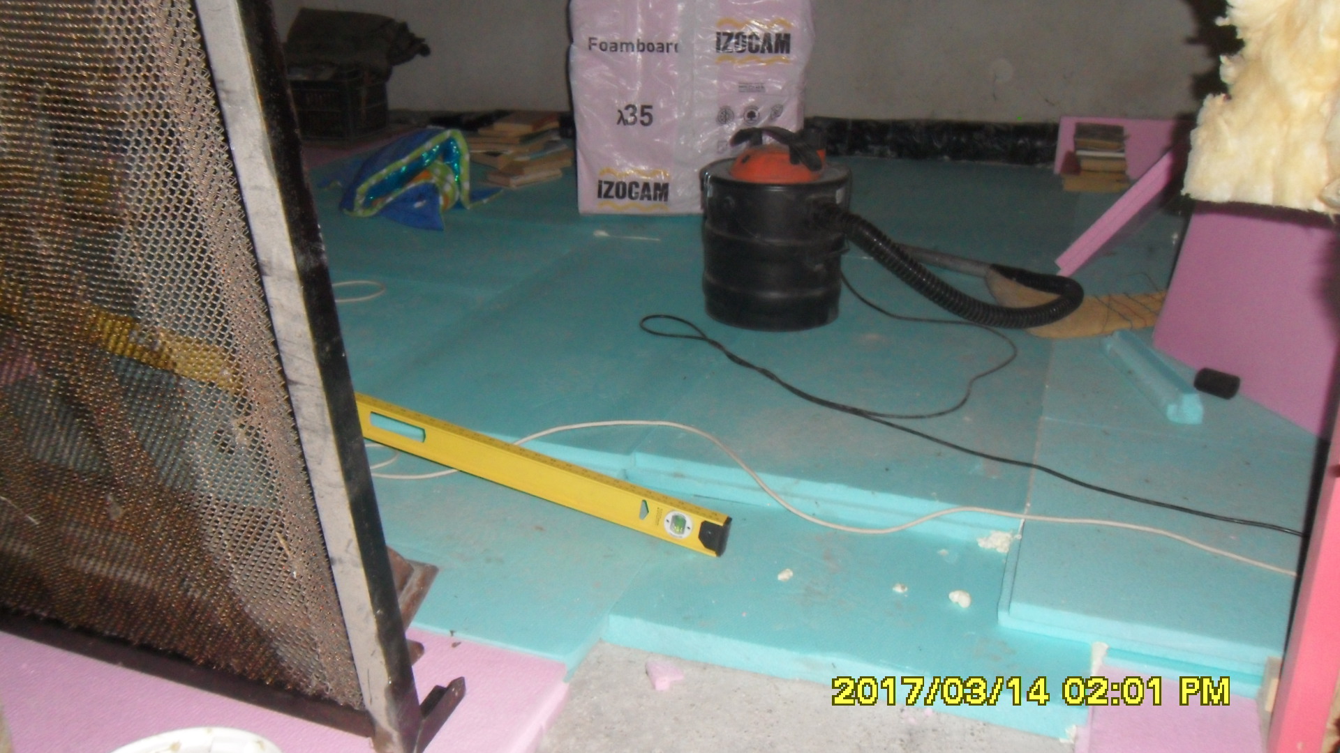

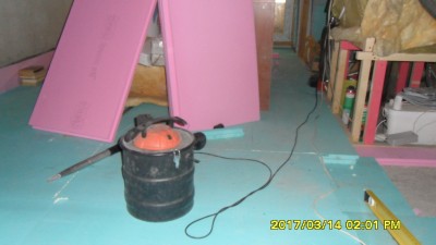

шоп - майстор
bmahob написа:
Тук искам да попитам понеже ремонта ми е скорошен може ли да изолирам плочата на тавана отгоре и да има някакъв ефект а вътрешната да е след година две!?
Хич не се замисляй. Аз тази зима изолирах тавана си с два пласта фибран х 5см на кръст. Общо 10 см. Ефекта е поразителен.Радиаторите на етажа почти ги спрях. Топля се предимно от топлината на долният етаж, където е баща ми. Тези дни даже довършвам изолацията, че ми останаха още 10 ина м2 за лепене.
Фибрана го лепя с пяна за ТИ, а в него с оберфреза директно канали 17мм за водно подово. Няма замазки, мокри процеси и утежняване.
П.П. Фибрана 5 см е с цена около 10лв/м2 и започнах да лепя и с Фоамборд с цена 5.98лв лист. По-евтино е.
Hoвoceлckи - майстор
А - :shock: ще се грееш с тавана ли?
шоп - майстор
:-D не разбира се
Просто мисля в переспектива. Половината таван вече е тинейджърска стая на сина ми с водно подово от солари.
Сега подготвям и другата част по същият начин, че след 4-5 години и дъщерята ще иска свои 50-ина м2 самостоятелни. Не че няма свободни стаи, но си е друго да си на мансардата сам :)
