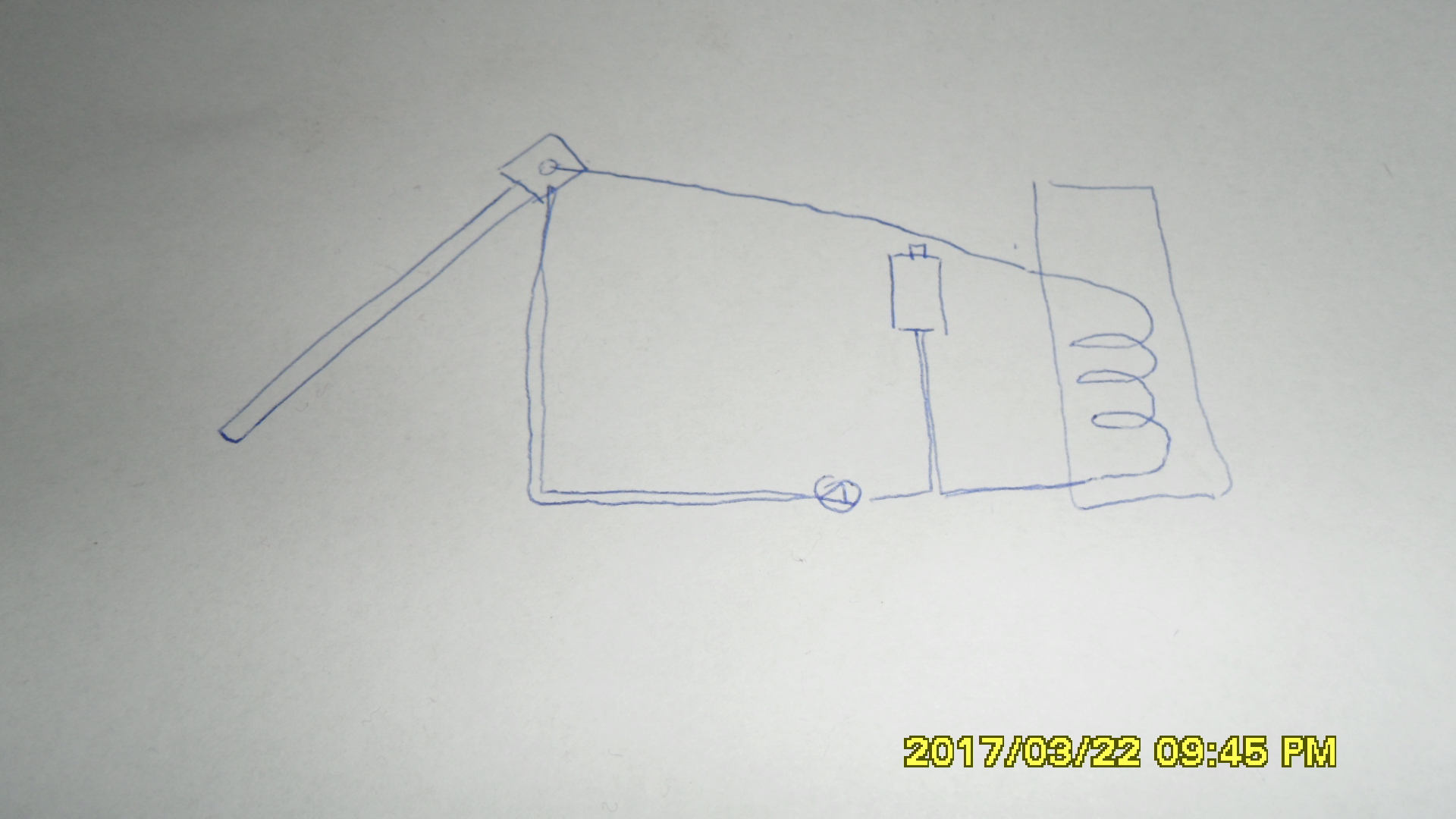

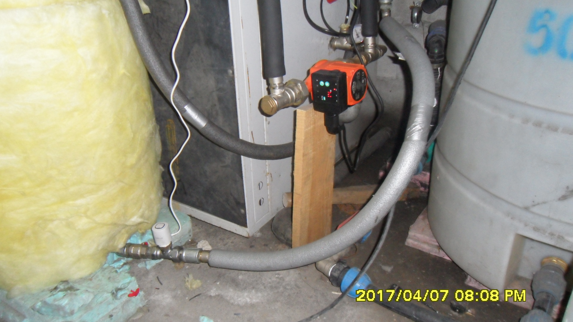

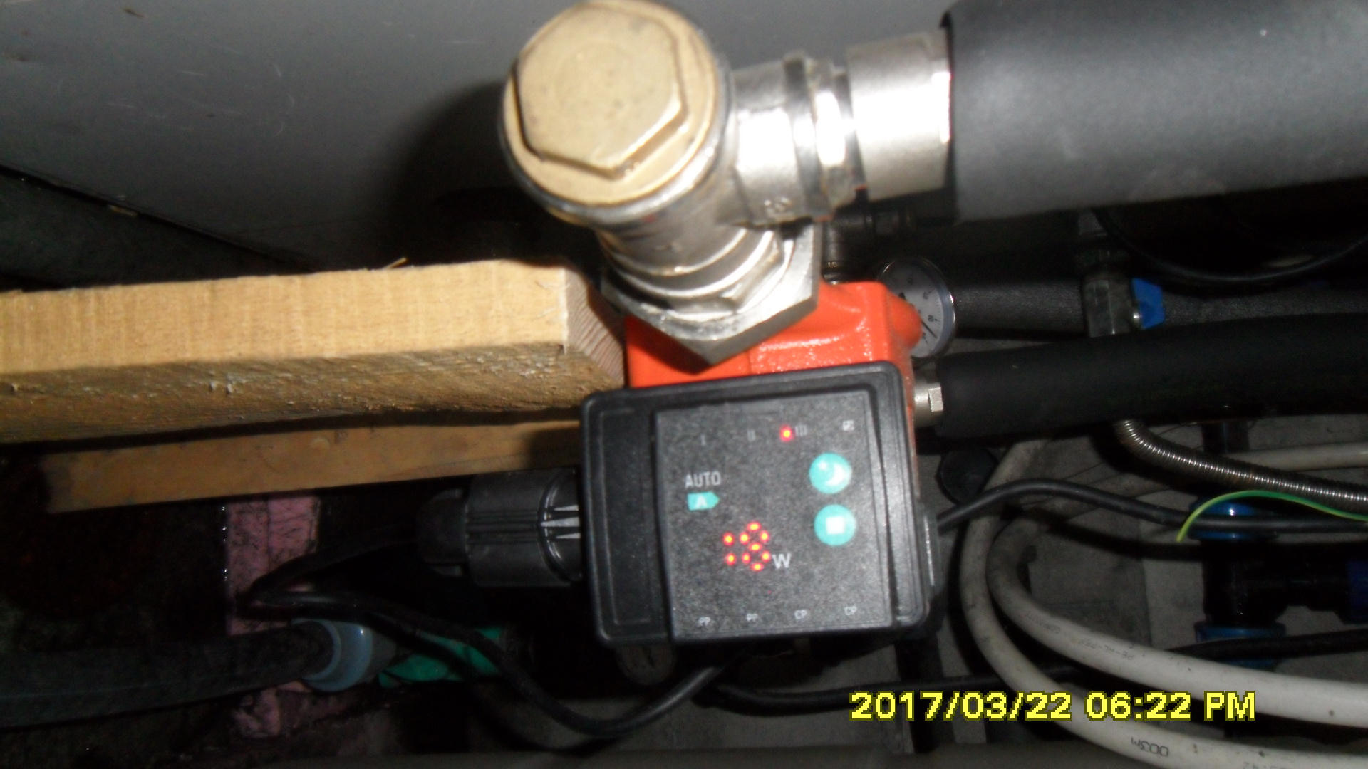

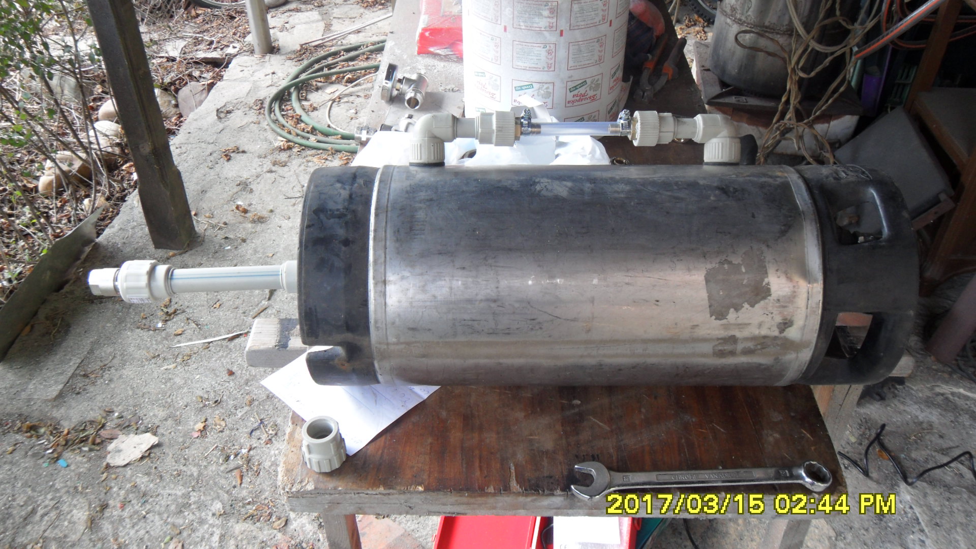

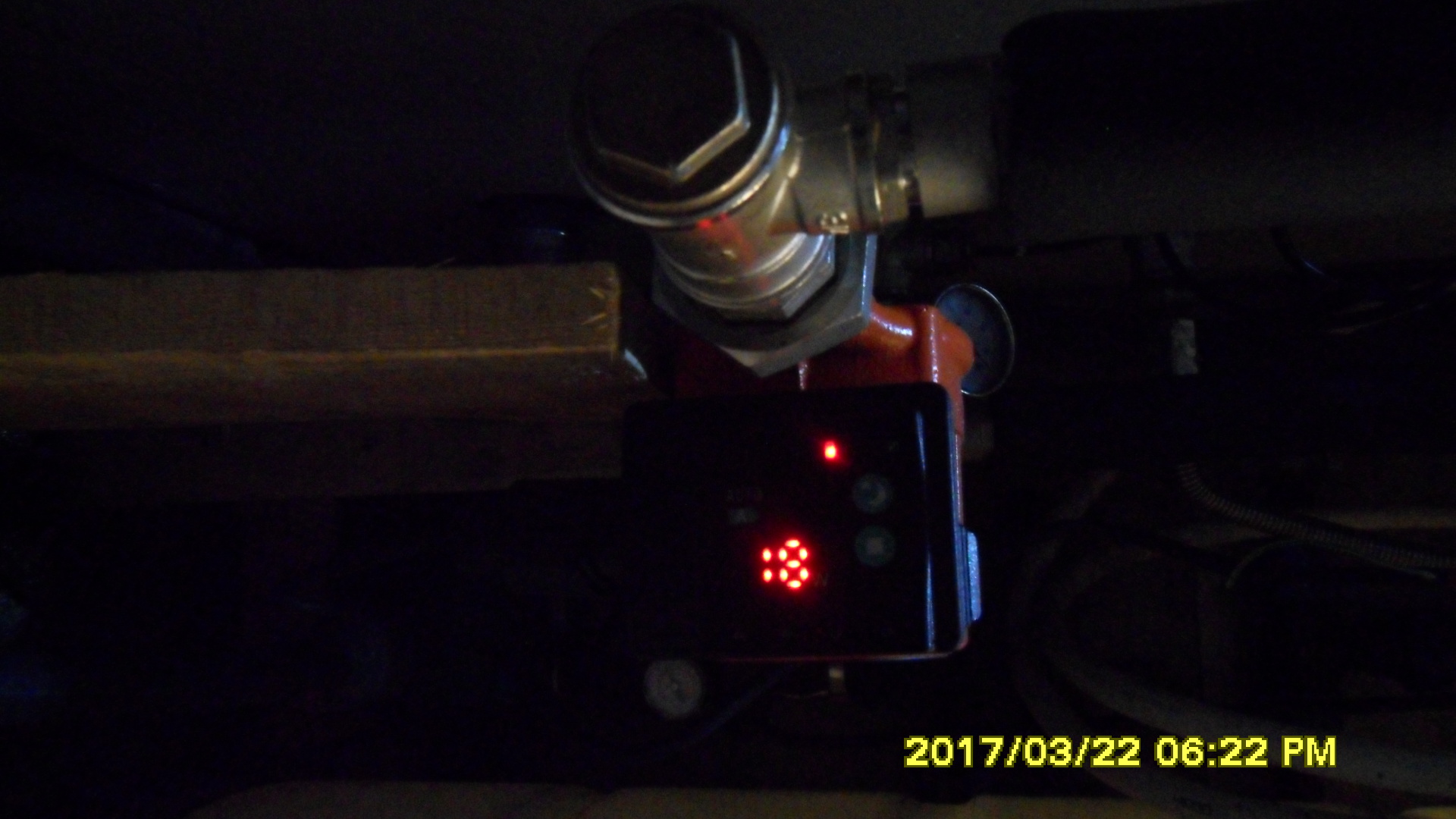

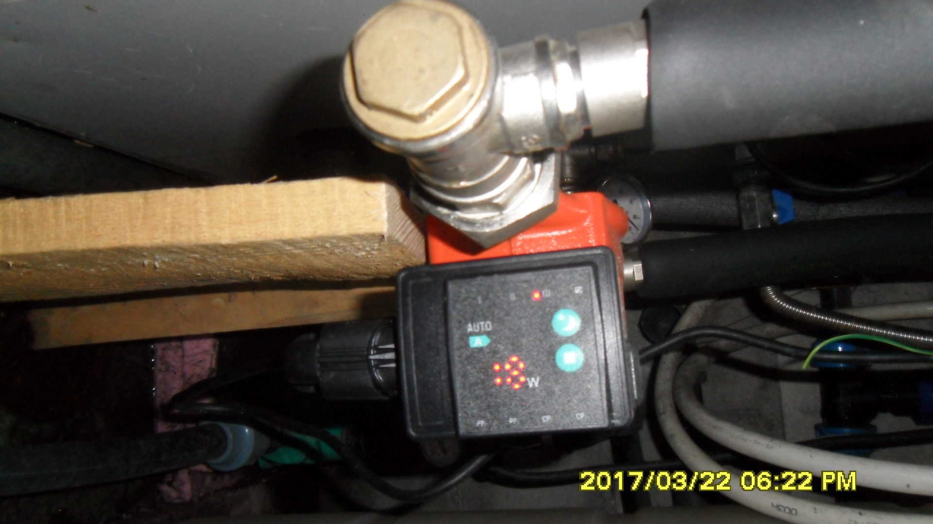

Снимките са в обратен ред, но дават представа
Дб съда е самоделен от канта за безалкохолно
помпата работи на 14-18 вата
дал съм и схемата на свързване...рядко ползвана при ДБ

шоп написа:
Шоп този разширителен съд само със един вход ли е ? не видях друг на снимките.

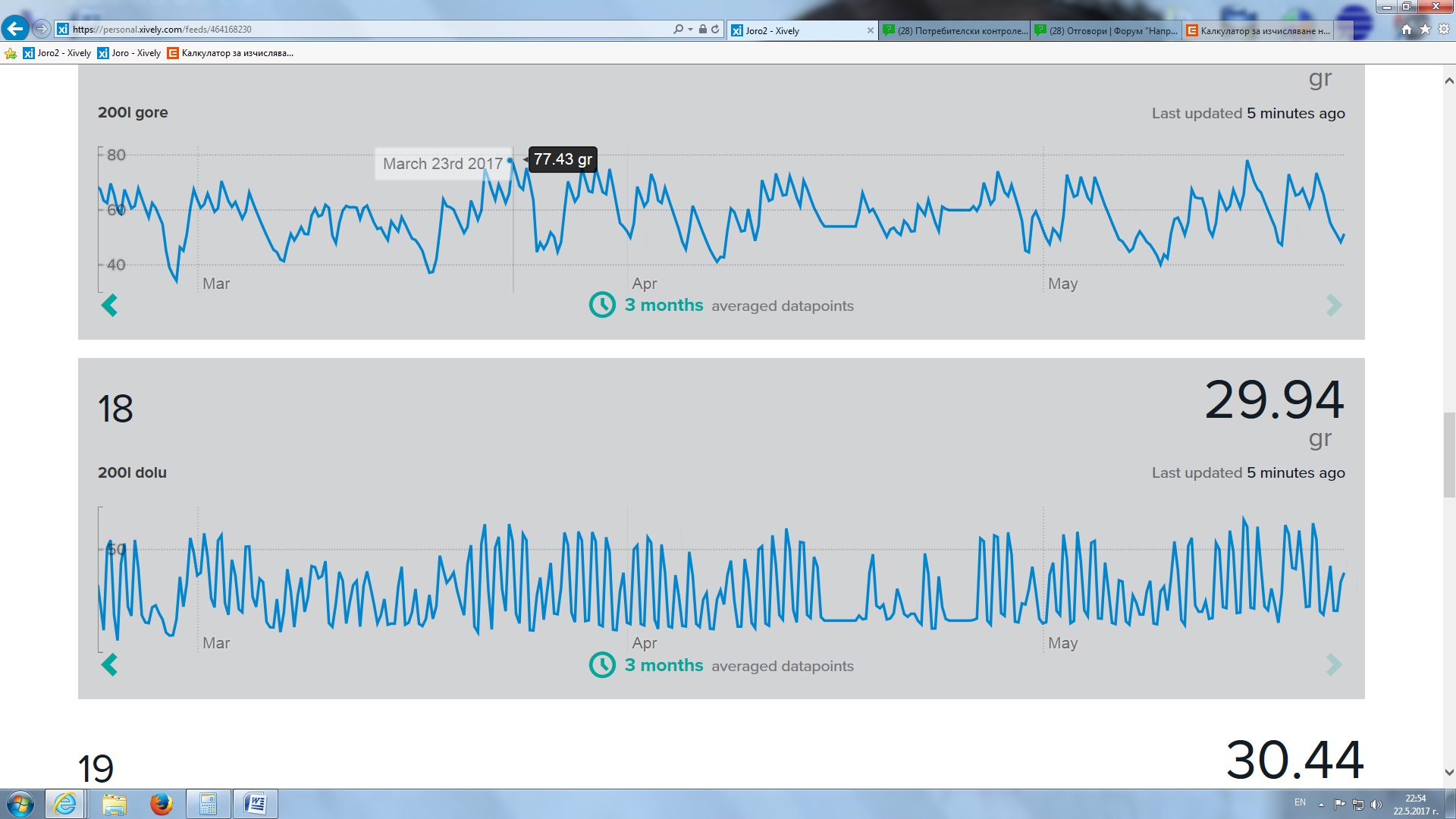

ДОБИВ сл.колектори + TOK
10.2016 73kw - 15.22lw 7.60lw
11.2016 77kw - 16.07lw 15.50lw
12.2016 67kw - 14lw 7lw
1.2017 44kw - 9lw 3lw
2.2017 98kw - 20.24lw 5.30lw
3.2017 140kw - 29lw 9lw
4.2017 166kw - 34.63lw 2.16lw
138.16лв за 7м. 49.56lw

vrangelov - специалист
Благодаря, kuuuuuuul! Спестил си от ток 138.16 лв. и си похарчил 49.56 лева. Така ли е правилно да се чете? По 20 стотинки ли смяташ тока? Това е за 7 месеца. Имаш ли за една цяла година? Твоята е отворена, но не е самоизточваща се, нали?0
P.S. Сега видях, че има и дадени киловати, не само левове. Пресметнах едно и излезе почти 21 стотинки, както е дневната тарифа.
Че от това какво повече показателно очакваш. Дал е резултата от една сравнително тежка зима. И ако се погледне реално 2/3 от разхода за топла вода са му дошли даром и то в най лошия период за соларни системи. Лятото това работи в излишък.
