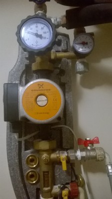

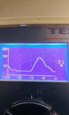

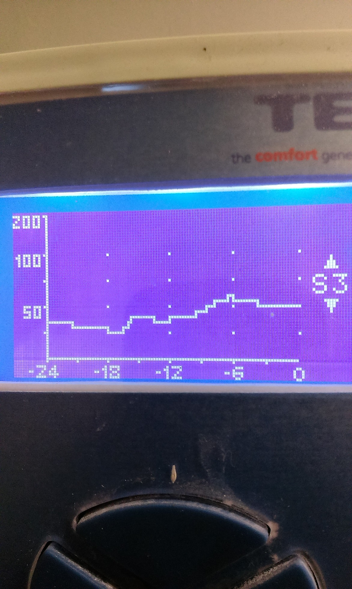

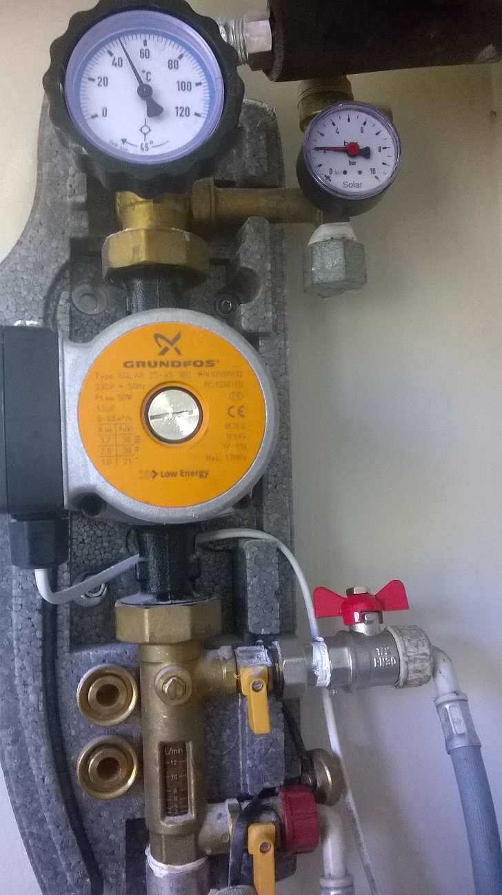

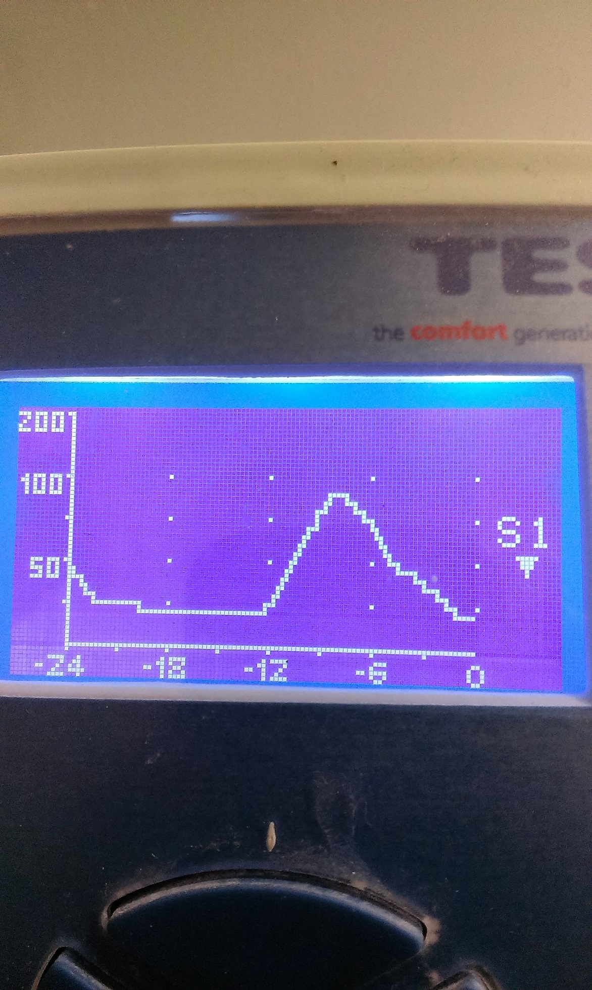

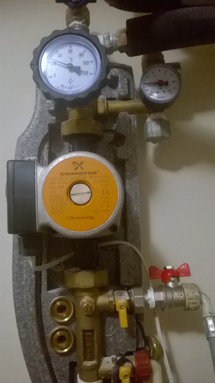

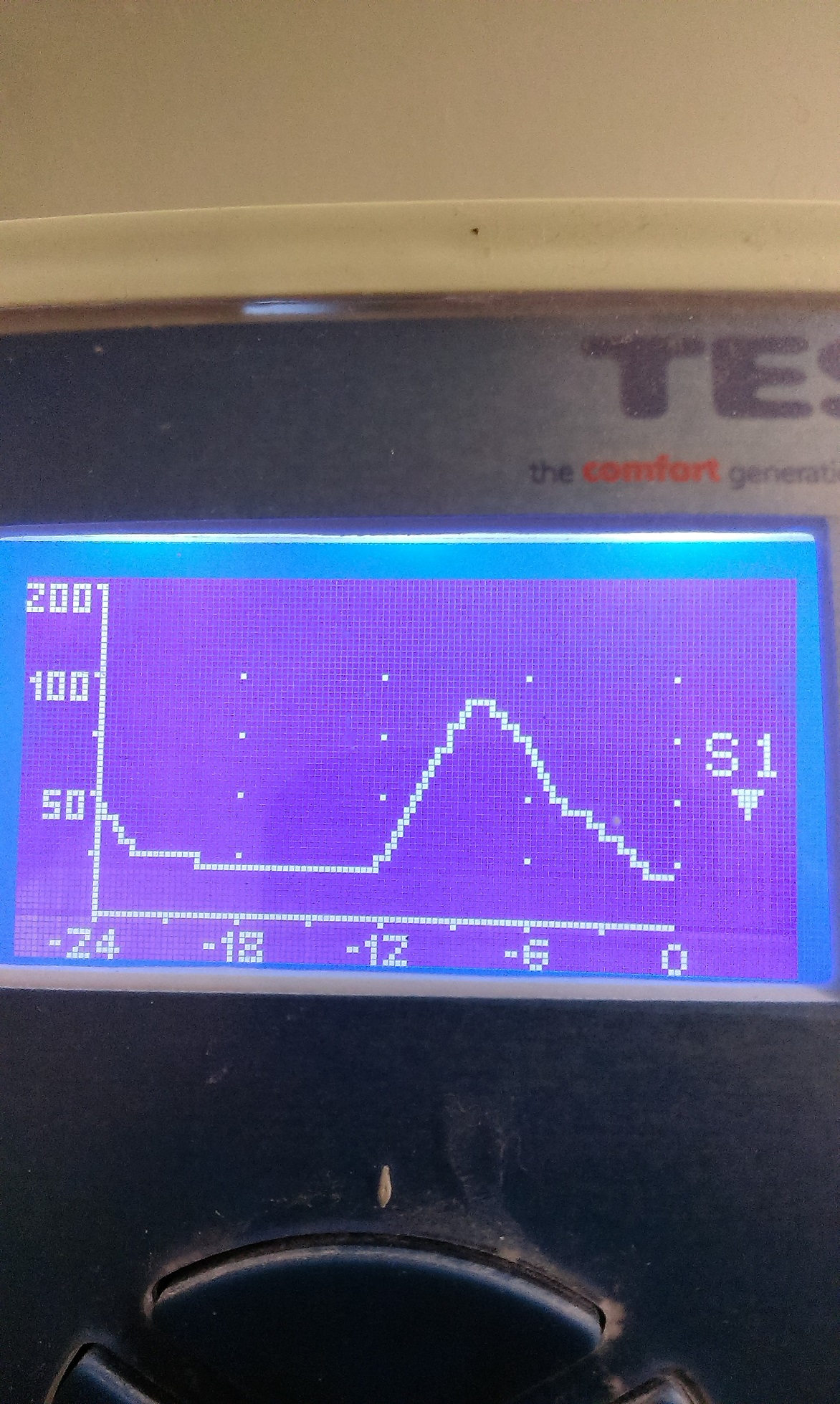

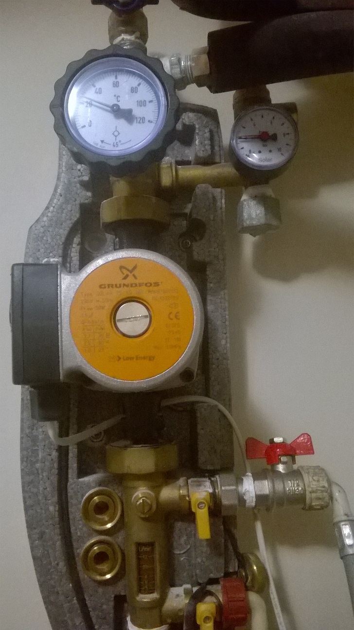

Говорим за вълка, а той в кошарата. Имам за споделяне:
Аз се опитвам да потвърждавам поговорката, че обущарят обикновено ходи бос. Вече съм си заделил един 300л бойлер с 2 серпентини, но все още съм със стария 200л с една серпентина и зимъска работи към котела, лятото със солара. Само че до вчера не можех да намеря време да напълня и пусна солара, еле вчера го направих. Пълня го с вода от водопровода - 2 бара (толкова е налягането, иначе като пълня пропиленгликол с помпа надувам на 3,5 бара). Днес се прибирам към 10 часа и гледам - тока тъкмо спрял, но водата в системата още топла, в колектора не знам какво става, защото нямам ЮПС и контролера не свети. Налягането беше нормално, както съм го оставил. Щтракнах една снимка за всеки случай. Сега като реших да споделя, отидох да щракна моментното състояние - знаех че няма да има проблеми, но за да споделя и тази снимка. Извинявам се, че качеството е лошо, но все пак се вижда - няма загуба на налягане, няма "течност по керемидите", няма и в помещението при бойлера. После разгледах графиката виждам, че е нямало пикови температури, въпреки че доста време нямаше ток - жена ми се обади някъде след час да ме пита защо не искат да палят газовите котлони като няма ток :) . Та от графиките се вижда, че все пак е имало добив, но не знам защо температурата в панела не е надвишила 100*С :? Дали системата е превъртала сама - не знам - денивелацията е 3-4 метра. Може би слънцето е било шарено, не знам.
