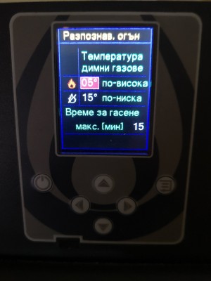

Здравейте, от мнения тук разбрах, че трябва да държа температурата на водата в грейкото на 75 градуса, а помпата да включва на 60.
Настроих я така, но не работи в режим "поддържане". Стигне ли поддържане след 1-2 мин. дава грешка "изгаснал огън", а реално не е изгаснала
камината.
Моля за съвет къде греша в настройките. Нагласена е уж при 15 градуса по-ниска температура да разпознава изгаснал огън, а е разликата е доста далеч.
Ето и снимки на настройката и на момента, в който решава, че е изгаснала
Предварително благодаря за помощта!

нед дек 05, 2021 9:46 pmVesiv531 написа: Не знам дали е от това, но и при мен когато димните са с по-ниска температура от тази на водата и камината загасваше. Реших проблема с леко засилване на вентилатора.Но моята не изгасва, гори си слабо, но дава грешката за загаснал огън. Затова си мисля, че са някакви настройки

Ами не знам тогава.. С тази камина съм от началото на февруари тази година, все още съм в процес на учене. Днес ги смятах за 2 месеца от както гори камината са заминали 810кг пелети. Отоплявам 100кв тухлен апартамент без изолация само с дограма, засега единственото което не мога да оправя е опушването на стъклото в горните 40% от него и повечето пепел. Обяснявам си го с ниската настройка на вентилатора, но комина ми дърпа много хубаво и , ако вдигна вентилатора още малко от това на което съм го настроил димните веднага скачат над 100, а сега седят на 85-90.
