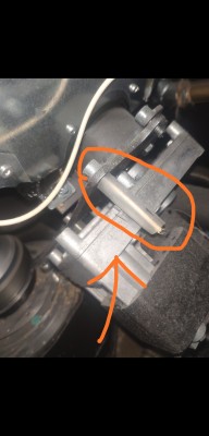

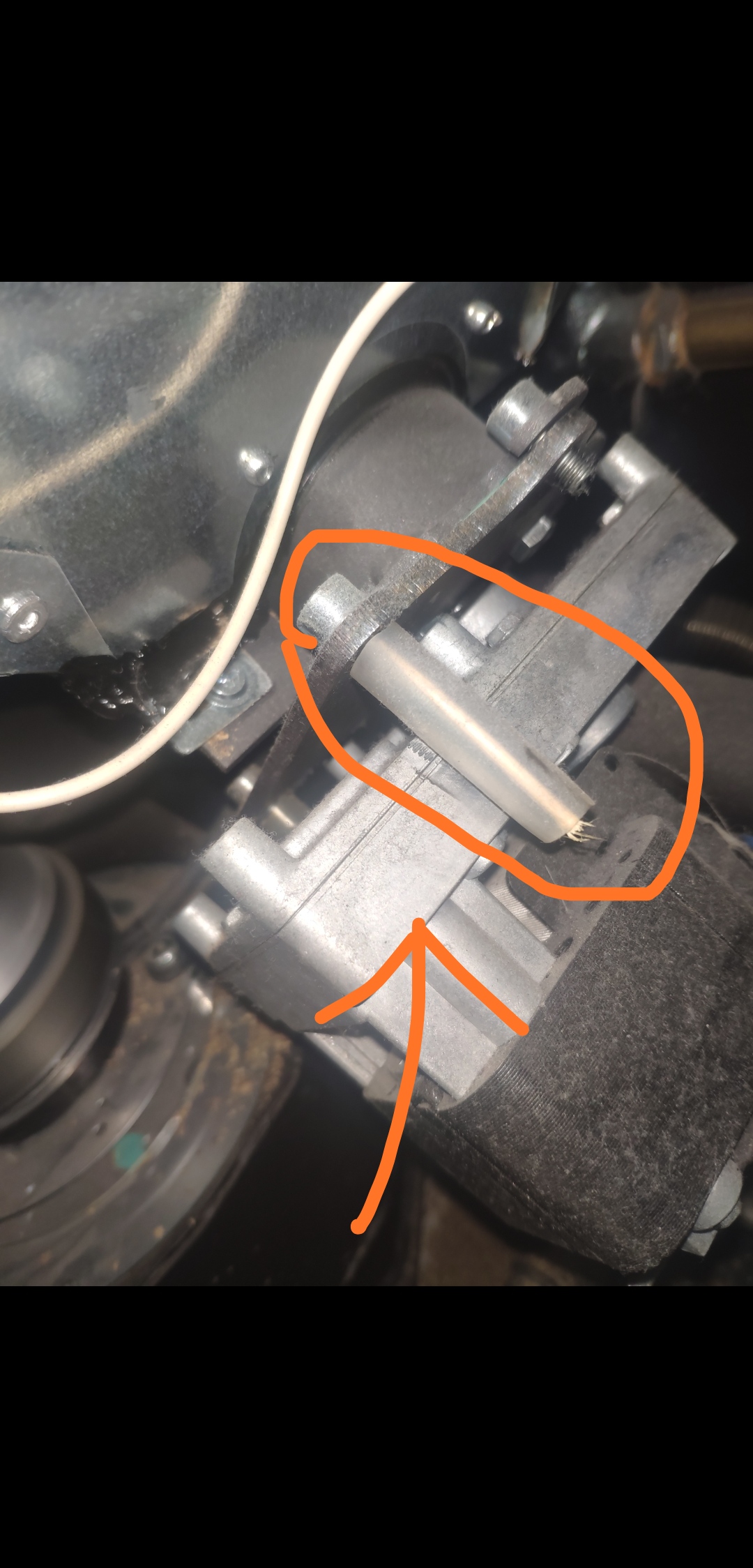

Виж отзад при мотора на шнека , има едни шпилки сложи си някое гумено маркучле. И при мен ставаше така, и си реших проблема по този начин.
[/quote]
Говориш за двата болта, които хващат шнека към тръбата ли?
Като ги разхлабя няма пукане, но ме притеснява, че пак ще се развият още и да не пуска пелети.
Да подложа шлаух за да не прибере до край това ли е идеята?
Mcl - специалист
Нека са си затегнати просто на тях сложи маркучле или шлаух и няма да пука. И при мен беше така и с това си реших проблема. Пробвай и сподели после.
Mcl - специалист
Ето на този болт и този под него, като се сложи някакво маркучле се обезшумява работата на шнека. Айде халал да му е на инженера на грейко, ама това е последното ноу хау където им давам за без пари. А който иска да не му се зацапва стъклото и там имам система.

След доста много мъки стигнахме до истината.Втулката в горната част на групата за подаване на пелети е сработена и е станала на елипса Вижда се,че и челно е подпирала.Новия шнек е скъсен с 1-2милиметра.Поразени са както и един шнек ,така и редуктори. Втория , които е сложен при смяната така и първия е на път.Сега работи с оригинала (първия),но и той е вече компрометиран.Имам снимки, но не успявам да ги кача.

съб мар 20, 2021 9:18 pmMcl написа:
При мен такива болтове няма. Жалко, надявах се да спра това новопоявило се пукане.
Явно ще чакам в понеделник техника да гледа и да сменя части няма да мина тънко явно.
Mcl - специалист
нед мар 21, 2021 8:38 amivanovhr написа:
Я снимай да видя при теб как е.
ivanovhr - специалист
Снимах, но снимката е голяма и не иска да се качи.
Имам една такава шпилка, но тя минава през редуктора и е от страната на голямата платка, а не от към вентилатора.
https://photos.app.goo.gl/F1S6eVc1rxuk4j249
