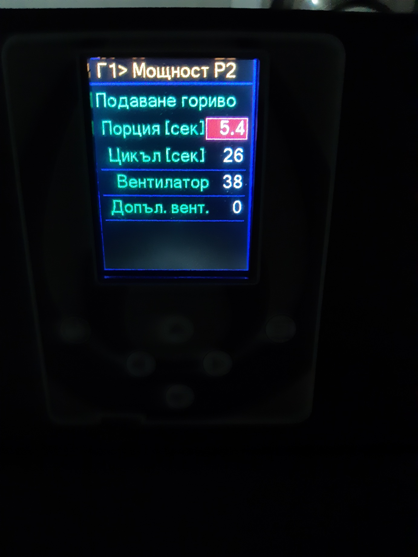

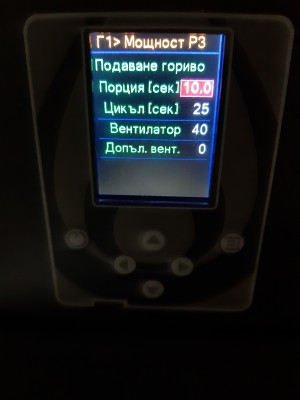

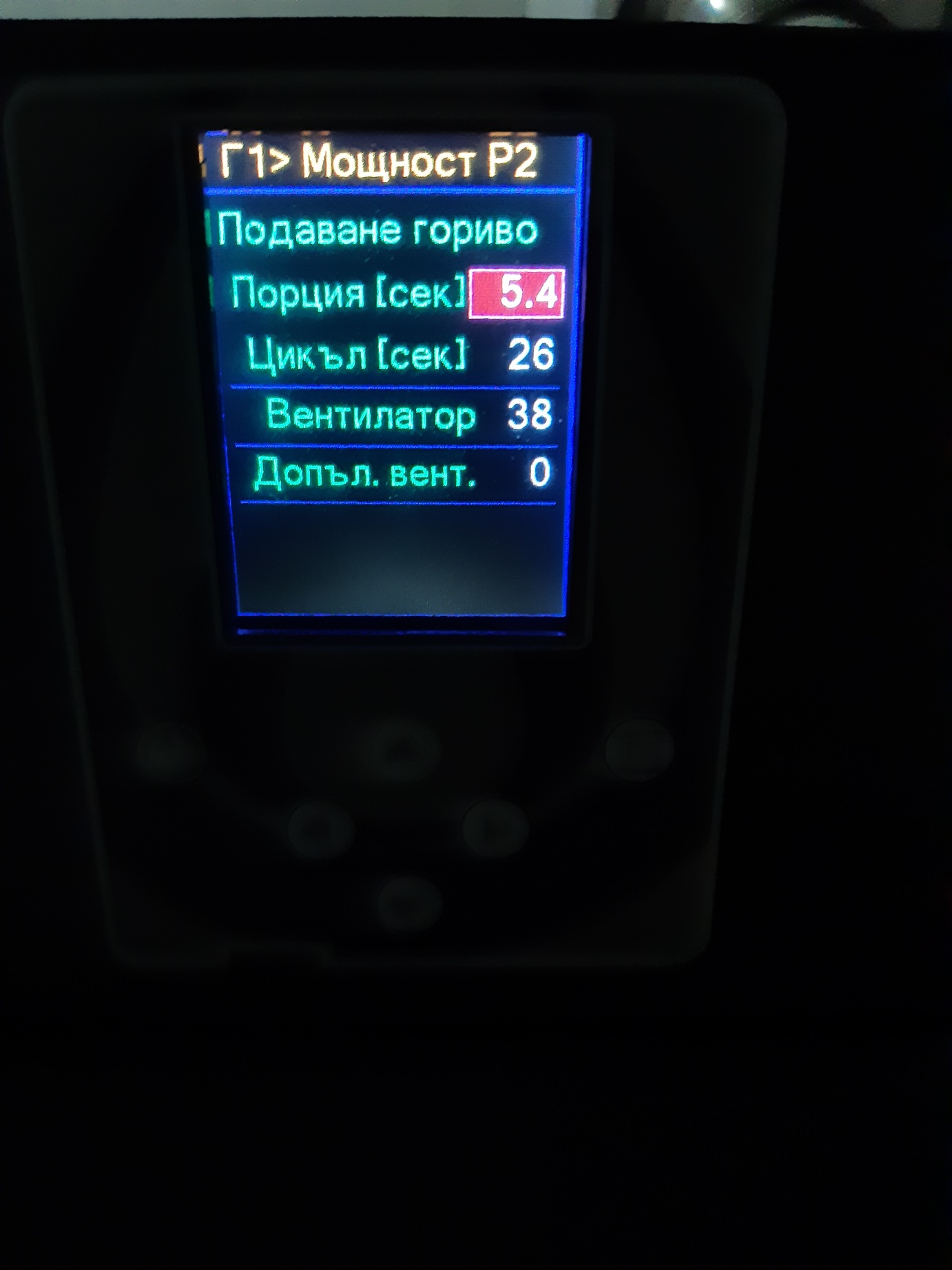

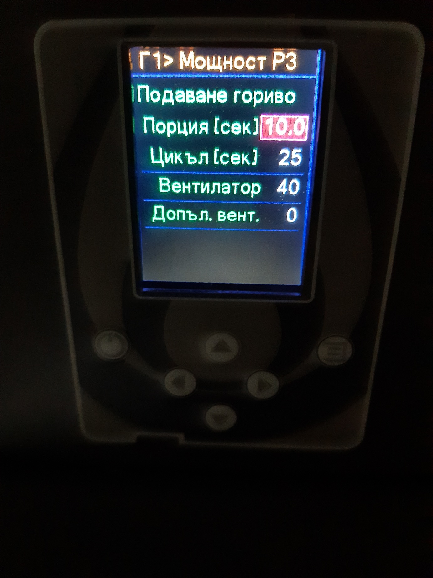

Прав си колега, и за цикъла и за дозите. Колега Maf, миналата година и аз като за първи сезон с 16ката, бая си поиграх докато настроя горенето да е равномерно. Постигнах го след като първо разделих дозата и цикала на 3та, а след това и на 2ра. Първа не съм я барал и е заводска, ама при мен не се и използва много много.
Ако искаш, опитай с моите настройки (не със сегашните оти съм заиграл с тях отново :-D ), но ги направи на гориво 2, 3 или 4 за да видиш разликата. Вентираторът ще го прецениш според равномерността на горенето във всяка от мощностите. Ама трябва и да поседиш пред нея, да я погледаш как гори и да помислиш. Оти ти е настроена на 60С водата? Опитай с по-висока Т.
Антон С. - специалист
чет ное 26, 2020 8:59 pmТрифон П.Трифонов написа:
Мисля, че е 30, но не съм сигурен.
Аз лично, бих ги нагласил 5, 10, 15, ако е нужна цялата мощ понякога, а инак, 3та бих я ограничил до максималните топлинни загуби.
На 50 е бат Трифоне :wink:
Значи съм близко до истината :) Моите са приблизително 5, 9 и 14. Когато смятах топлозагубите ги изкарах 11,6 доколкото си спомням, та мился, така или иначе съм я разбъзикал, да огранича 3та на 12 и да я позяпам как се държи :roll:

Малко тъп въпрос, но как задавате стойности на различните мощности? Не мога да го намеря в менюто. :?
Чрез стойностите на порция и цикъл.

Изпращам ти една табличка, която ще ти помогне да се ориентираш в мощностите и при настройването. Правил е я Бай Брадъра, за горелките, но и тук би била полезна. Мощностите по трите степени трябва да са "равномерно разпределени" между минимум и максимум. Аз лично, бих ги нагласил 5, 10, 15, ако е нужна цялата мощ понякога, а инак, 3та бих я ограничил до максималните топлинни загуби. Съответно- 2ра по средата.
