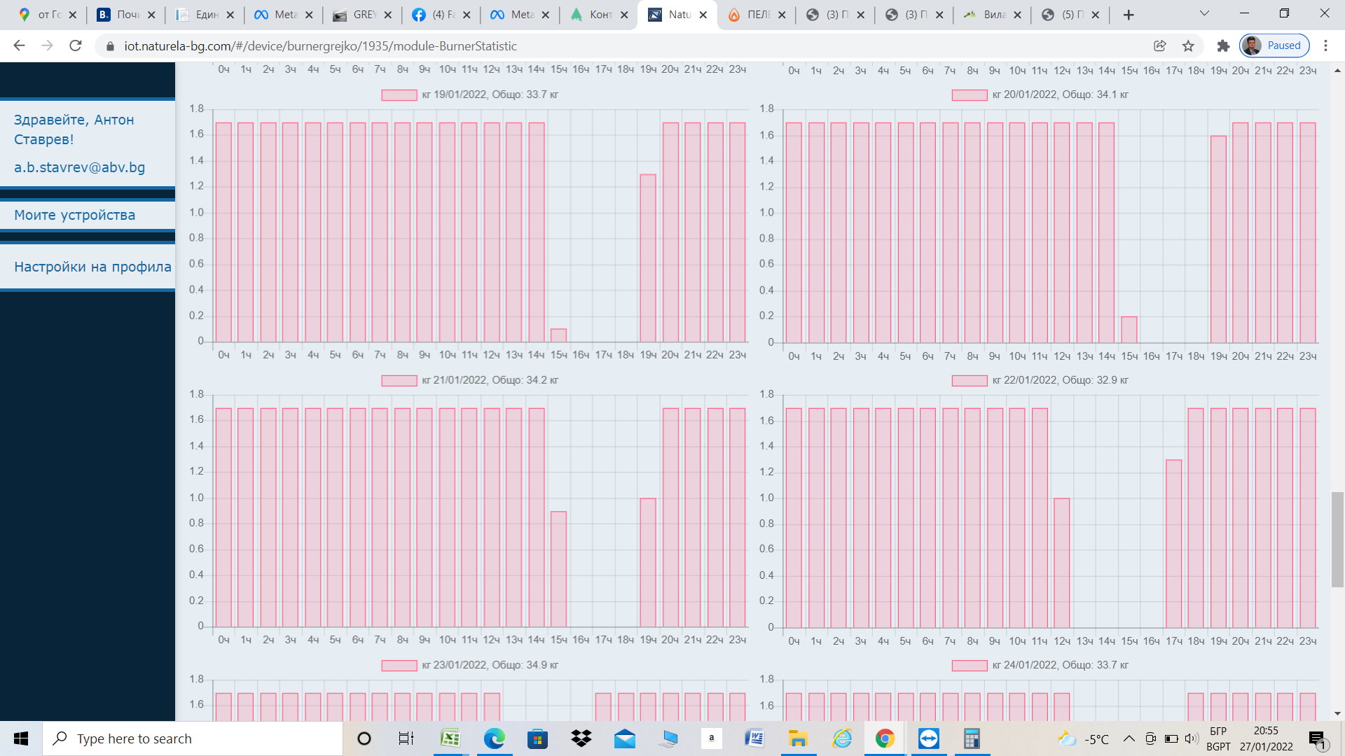

нед яну 23, 2022 7:44 pmНико2240 написа:
Здравейте!
Ползвате ли трипътен кондензационен вентил?
На колко градуса ви отваря - 45,55,65?
Температурата на водата за камина грейко бижу 25кв съответства ли на изписаната в сайта на производителя? - 75гр вода и 65гр помпа?
В момента отоплявам 7 радиатора с термоглави и 2 лири без, в къща на 2 етажа ~ 150кв общо.
Температурата на водата е 60гр помпата отваря на 55гр.
Въпросът ми е имам ли нужда да инсталирам такъв вентил и ще се вдигне ли разходът на гориво с него, щом ще вдигам темп. на водата?
В момента в къщата е 22,23 градуса, а разходът е 3 чувала за 24 часа, което не ме устройва много.
Има конденз в ревизионните отвори, ако вдигна водата над 65гр.! :?:
Виж колега, има много условия. Ще започна по реда на въпросите ти и ще споделя моя опит.
1. Ползвате ли трипътен кондензационен вентил? Да и препоръчвам.
2. На колко градуса ви отваря - 45,55,65? И да ти кажа, вероятно моята система е различна от твоята. Няма да ти помогна.
3. Температурата на водата за камина грейко бижу 25кв съответства ли на изписаната в сайта на производителя? - 75гр вода и 65гр помпа? Ам, съответства да ти кажа, даже е препоръчителна. Аз моята 16ка я държа на 72-73 градуса настроена, а тя си държи 67-68 постянна работна температура.
4. Въпросът ми е имам ли нужда да инсталирам такъв вентил и ще се вдигне ли разходът на гориво с него, щом ще вдигам темп. на водата?
При положение, че имаш конденз, можеш сам да си отговориш на всички въпроси по-горе.
Разходът ти е голям. Температурата на водата прекалено ниска. Няма ли кой да ти настрои камината? По принцип, тя изобщо не е за теб - прекалено мощна е за 150 квадрата, освен ако не са неизолирани.Къщата изолирана ли е? При мен за 200 квадрата лапа между 30-35 кила, в зависимост от студа навън.Гори по 20-21 часа ежедневно. Ето я при -15 от другата страна на дограмата.
