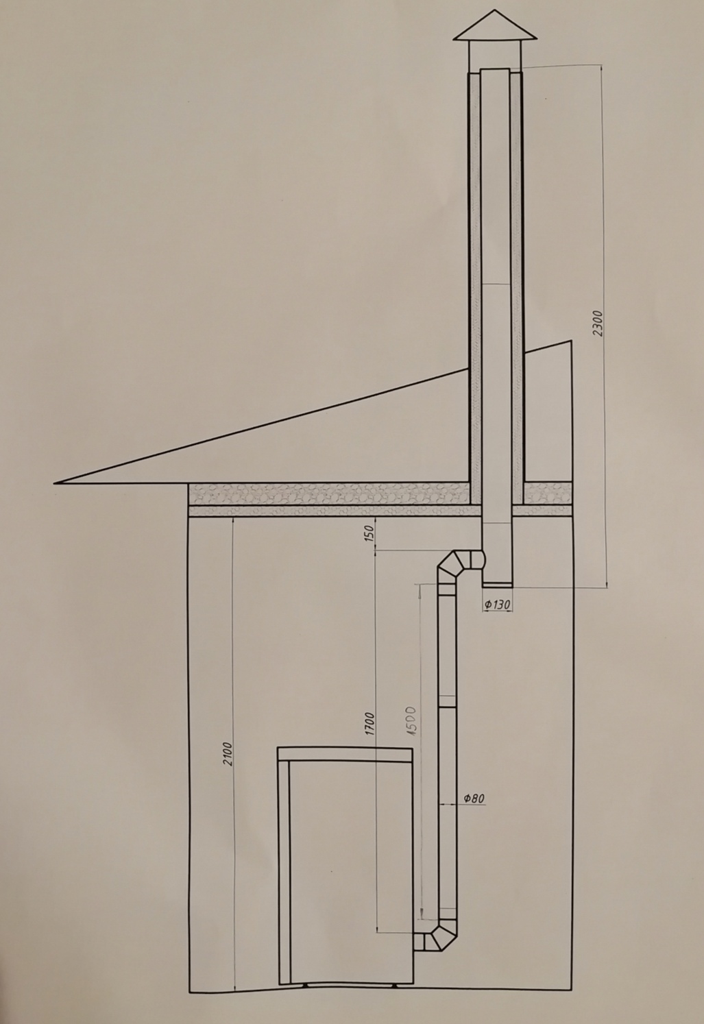

Привет, съфорумци! Да съживим малко темета, че цял месец не е писано в нея :rolleyes: . След доста четене, разговори и обикаляне по фирми и аз се сдобих с Грейко Бижу 16KW. Понеже досега писах в друга тема ще уточня, че ще инсталирам камината в отделно помещение и ще я ползвам като котел, като за целта ще се опитам да я изолирам с вата под панелите за да намаля излъчването в самото помещение. Ще отоплявам етаж от къща с чиста площ на стаите 45 кв.м (130 куб.м обем). Радиаторите са панелни, общо 15 KW.
Сега предстои изграждане на комин и присъединяване на камината към сегашната отоплителна инсталация. Реших комина да е тръба ф130 мм от хром-никел с височина 2м изолирана с вата и пъхната в тръба ф250 мм от поцинкована ламарина. Ще е разположен точно над камината за да няма хоризонтален участък. Кюнци ф80 мм с две колена ще се свържат странично към комина. Приемам всякакви критики, съвети и предложения относно комина и всичко останало по системата.

Само 2 метра ли ,ней ли нисък,не трябва да се засенчва от сгради и покриви .

Реших да не е по-висок за да мога като се кача на покрива да го стигам за почистване и обслужване. До него на около метър встрани е комина на досегашното котле на дърва и въглища със същата височина, но ф110 и си работи, макар и с по-често почистване. Ето каква е идеята:

В дясно няма ли сграда .

Има сграда, но не е вдясно, а е все едно от нея гледаме картинката. На около 2м от комина е.

А ако димоотводът на камината не е хром-никел, а черна ламарина, какъв ще е проблема?
kotarankat - специалист
Ми какъв да е проблема. Просто едните са лъскви и ще изкарат по-дълго, а другите ще започнат да ръждясват.
