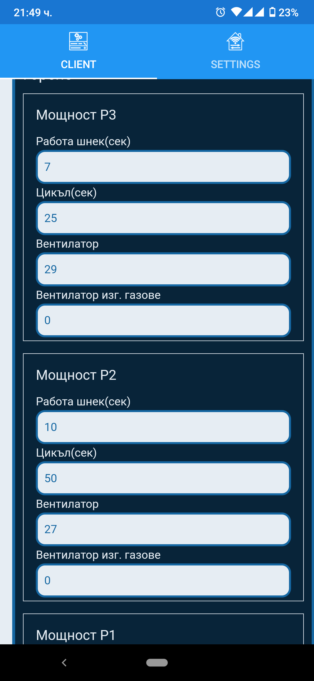

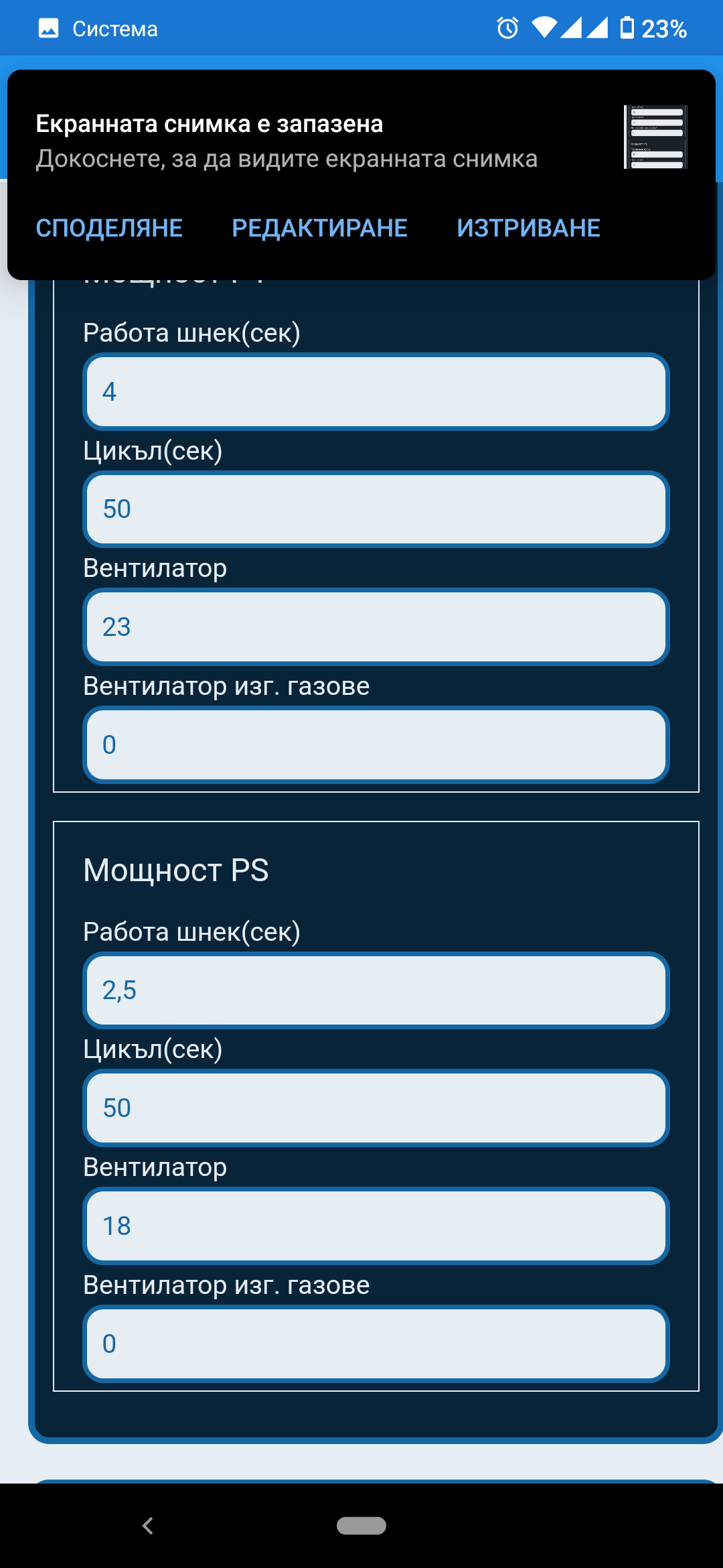

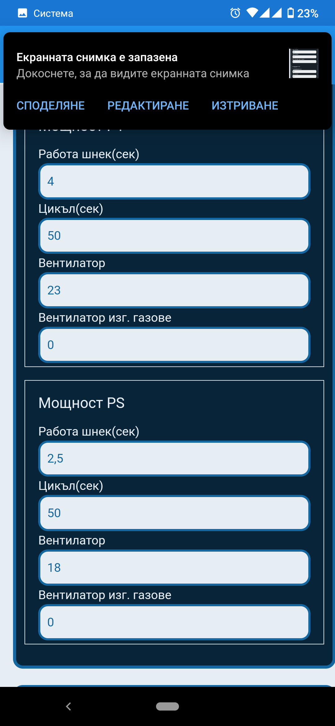

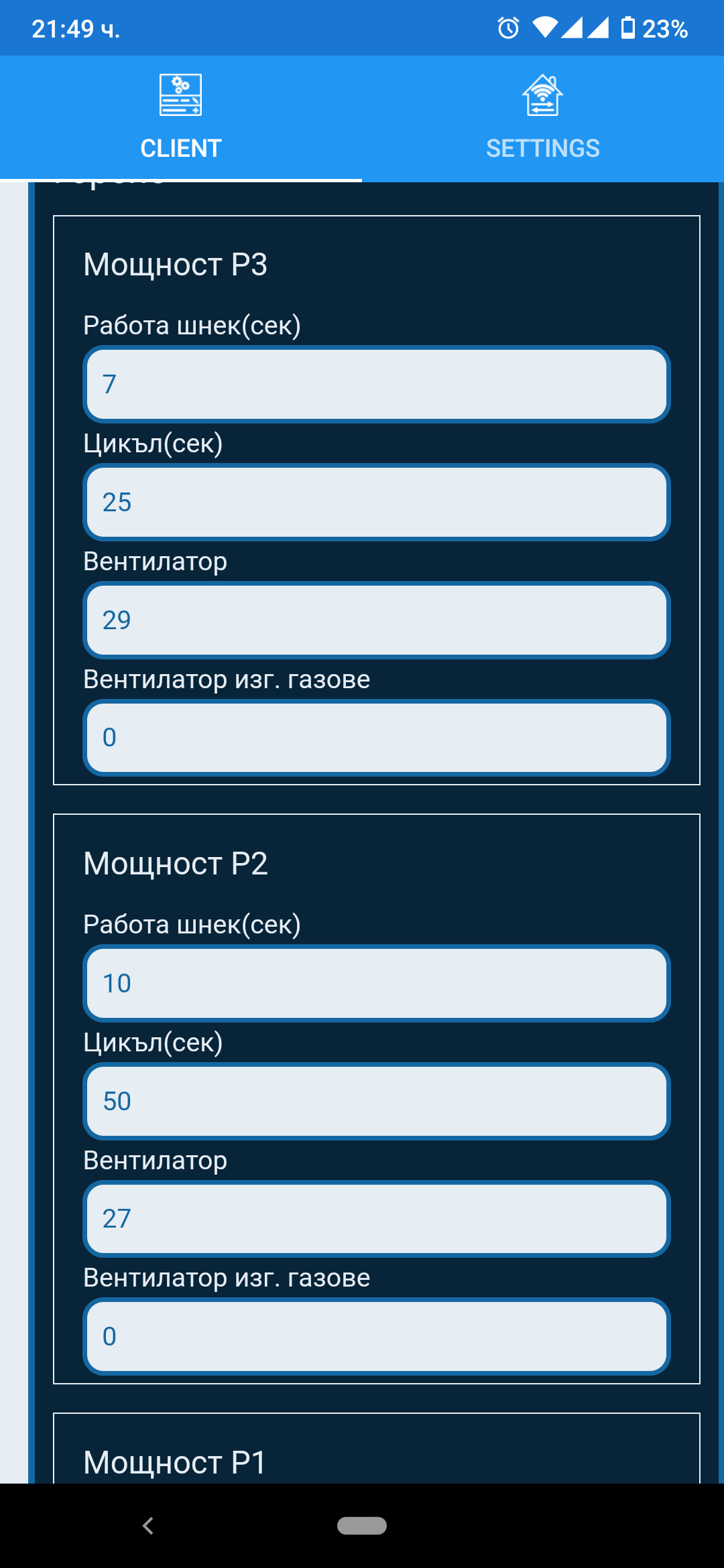

neidox - напреднал
чет ное 19, 2020 8:53 pmMcl написа:
чет ное 19, 2020 8:19 pmneidox написа:
https://dox.abv.bg/download?id=4af8d7a7f8
Това са моите
Колега с тая сила на вентилатора ,пелетите не скачат ли направо в пепелника.
Не са ме скачали до момента. Карал съм вентилатора и на 60
slaviyakov - специалист
При мен ако увелича над 30 почват да скачат яко
neidox - напреднал
чет ное 19, 2020 9:13 pmMcl написа:
чет ное 19, 2020 9:11 pmТрифон П.Трифонов написа:
чет ное 19, 2020 9:00 pmMcl написа:
Това не е на добре, вдигни вентилатора още малко и раздели времето за подаване. И ако и това не помогне пробвай с други пелети.
Маке, обяснявай како требе, а ако не- обяснявай сутрин!
Като раздели времето на подаване, трябва да раздели и цикълът.
Така след три ракии забравям как се обяснява. И благодаря за пояснението.
Айде на поправителен.
Намаляш на половина цикъла за подаване и съответно порцията ,като си наблюдаваш пламъка . Да гори равномерно без да намаля.
С този прецизен шнек когато са малки дозите си е играчка 3- цикъла подава на 4- падат 4-5 гранули и работата се осира
