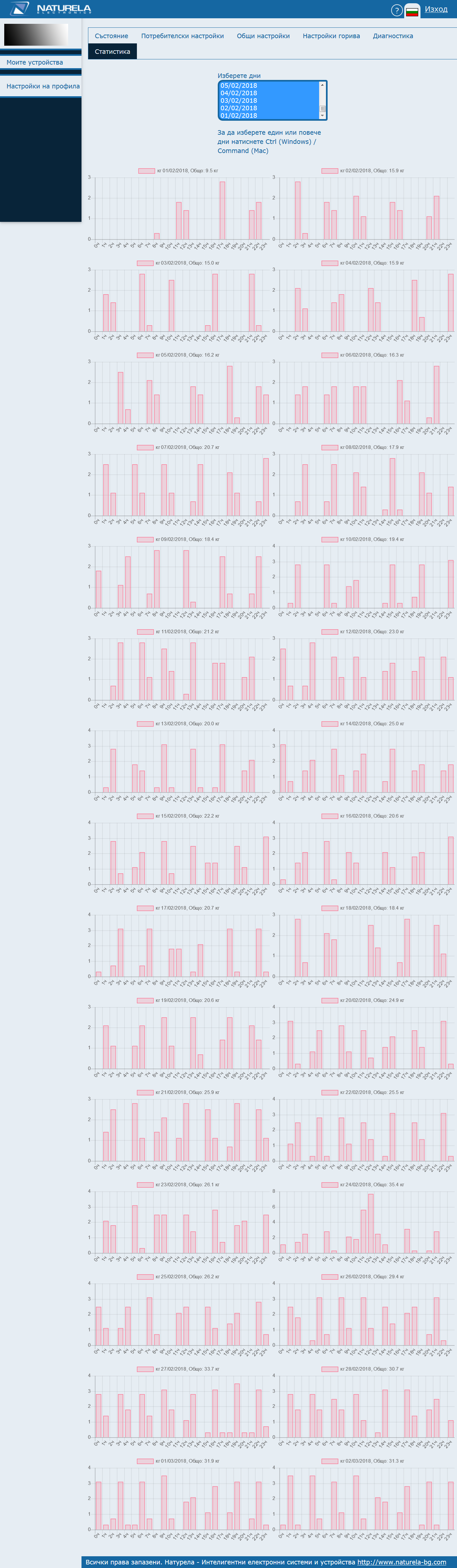

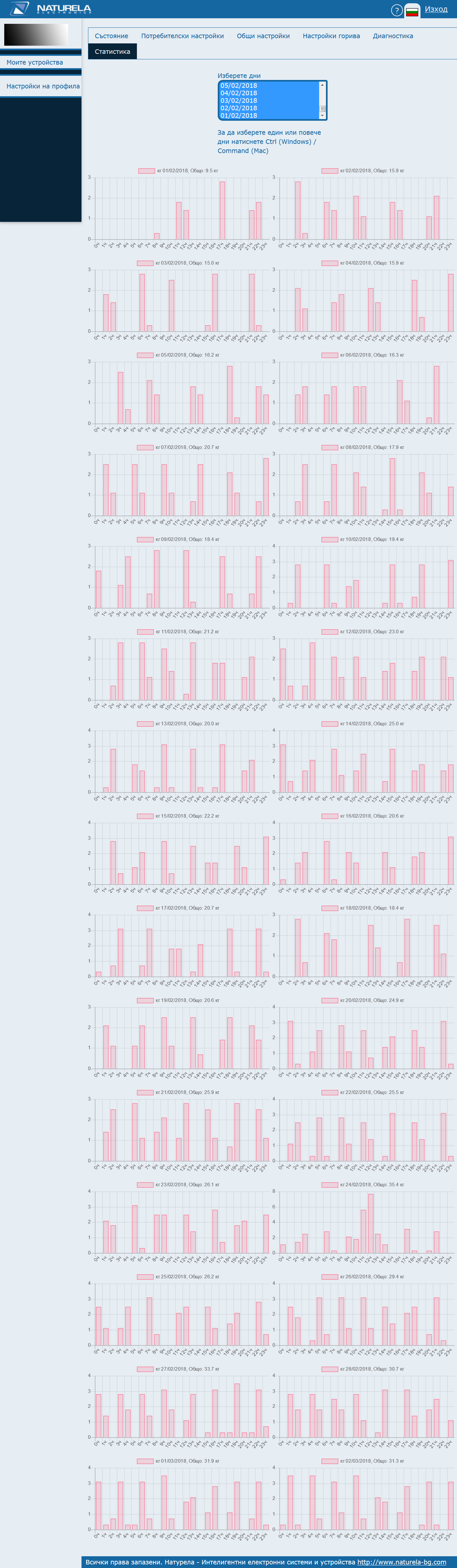

Изтече още един зимен месец, ето новите хистограми, преизчислени след корекциите
в производителността на шнека:
Както е видно, дори в най-студеното време , във виелиците на 27.02 най-големият отчетен разход
е 33.7кг.
Но като цяло няма кой знае какви катаклизми - в топлото около чувал на ден, в студовете - два и мъъничко отгоре. )))
Интересното е (не бях се замислял), че на 24 в неделя измервах по два пъти капацитета на шнека за двата вида пелети - общо 11.890кг -
контролера ги е включил в общия разход за деня.
На хистограмата за 24.02 това се вижда ясно.
Така че който ползва Натурела, да го има предвид и да не се изненадва на тази особеност на софтуера. :))
