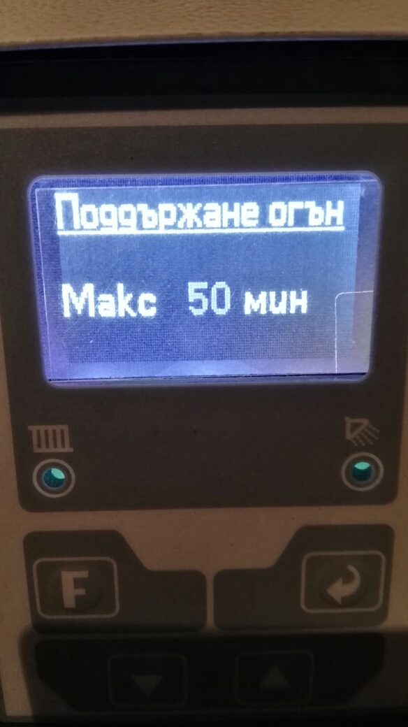

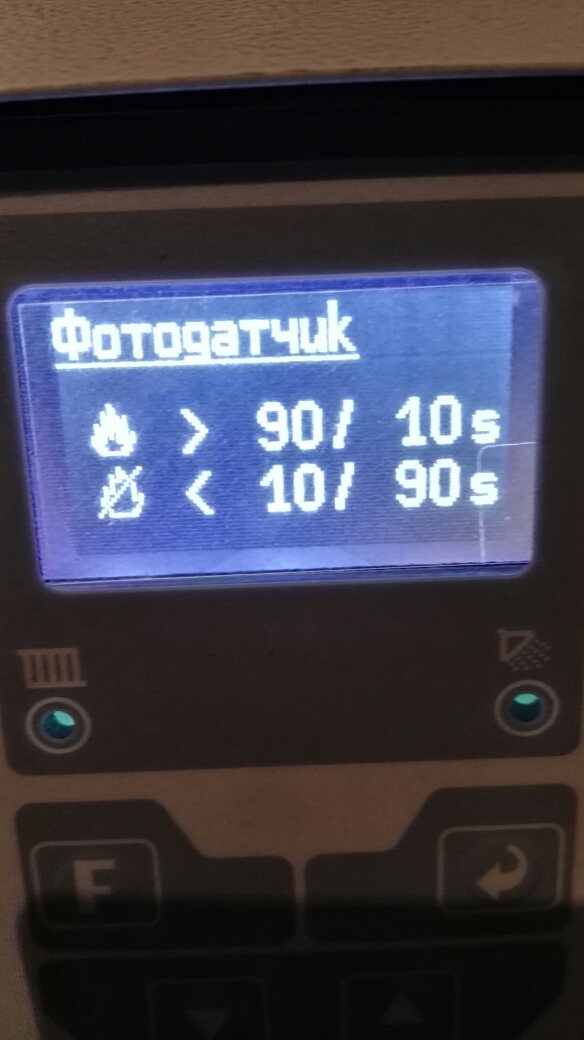

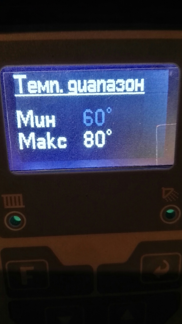

Горелката не вдига градуси защото не се и бори да вдига още. Така са я настроили. Бръкни в настройките със задържане на двата горни бутона и направи 0,4,7 след което задай 70 градуса. Виж дали гори с осветеност над 170 и дали падат неизгорели пелети.
Горелката сега е на 0,4,8 - ако говориш за градусите на различните мощности, за осветеността се движи между 160/170/180 понякога даже.
Гори си пелетите , няма неизгорели.

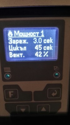

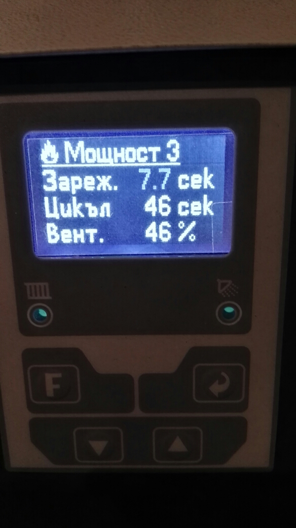

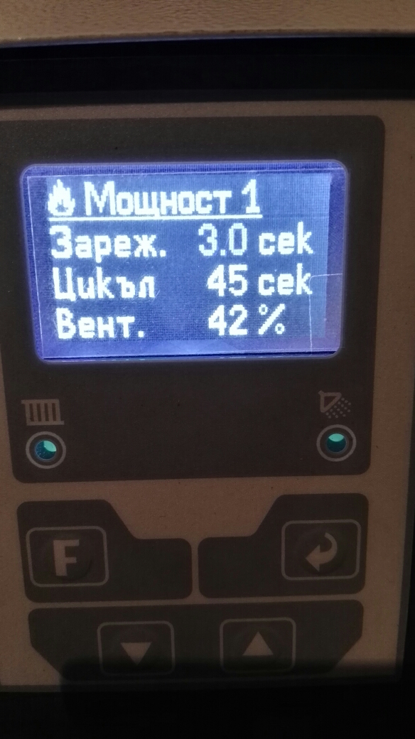

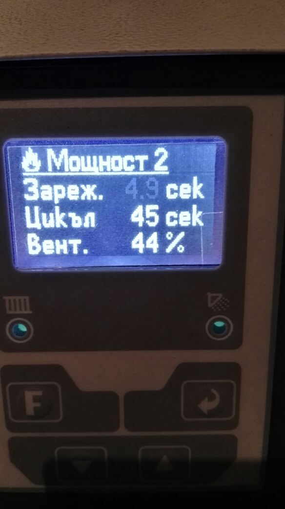

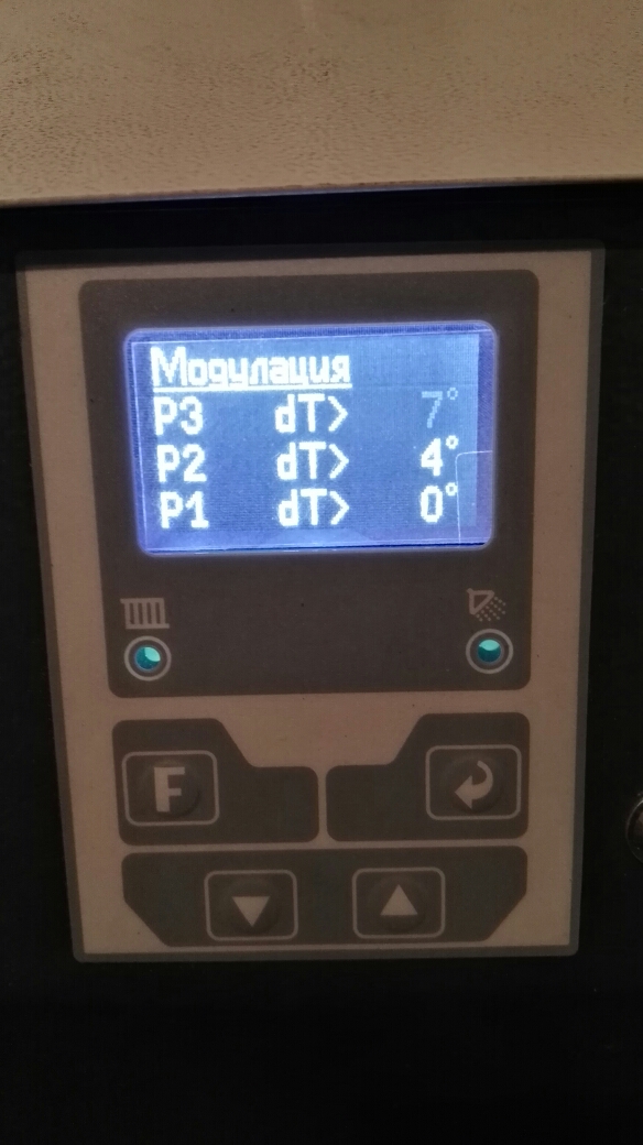

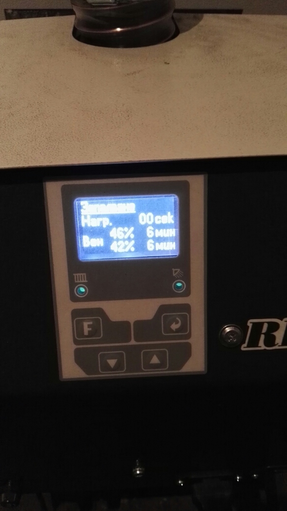

astroka, напиши колко е подаването на всяка степен и цикъла.
Примерно- на трета подаването е 6 секунди, а цикъла 45 секунди. Дай и за трите да видим, а и какви са пелетите. Веднага ши ти сметнем мощностите, че се орева орталъка тука.
astroka - специалист
Трифон П.Трифонов написа:

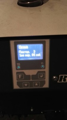

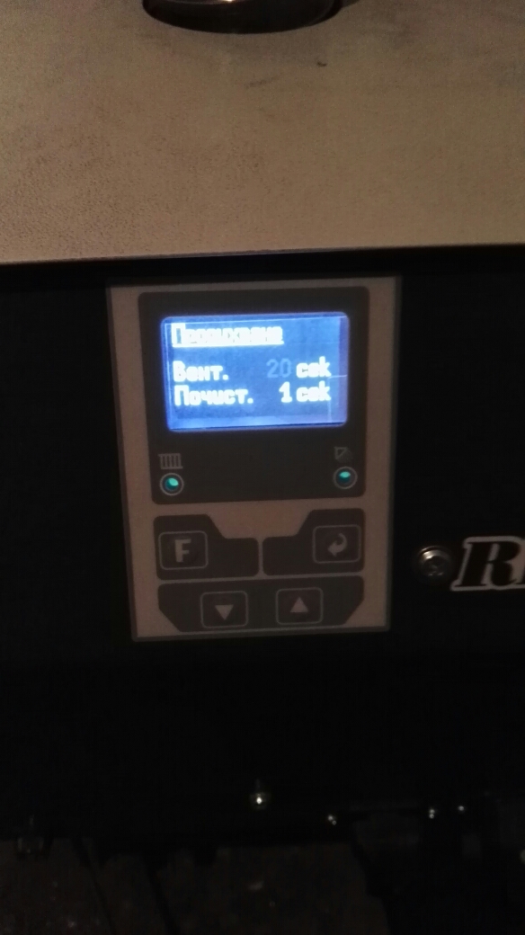

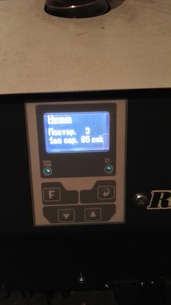

Ето снимки на настройките

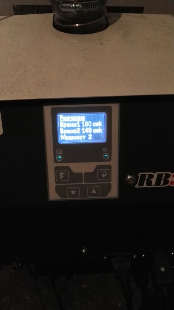

Ето още снимки

Пелетите са иглолистни от Етрополе
Мощностите му ги сметнах по табличката на Брадъра съвсем грубо, като не съм променял калоричността на пелетите, тя е за слънчоглед. Въвел съм КПД 85%, не знам шнека колко подава за секунда.
6, 12, 19 киловата. Това е достатъчно да стопли сега. Не е това причината.
