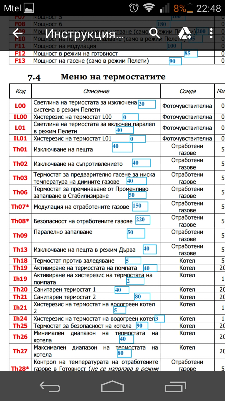

Дойде човек от въпросната фирма.Настой камината и сега си ми черни стъклото,понякога ме дава грешка R12.И същия ми казва че помпата не работи,и същия не знае че при определени градуси помпата включва.И как да вярвам че този е компетентен е ми е настроил камината като хората.И пак ще попитам някой ако има читави настройки за пелетна камина GF24 ще съм благодарен да ги сподели.

Е, така е като покажеш че нищо не разбираш. Започват да ти носят от 101 кладенеца вода. Празни приказки за пълнене на времето и едни обяснения, които пред наистина неразбиращите хващат декиш дет се вика. Както и да е. Показа ли ти как да променяш времето за подаване и секундите пауза? Ако отговорът е Да, направи 2-3 мин. видео клип отблизо да видим колко пелети идват, как гори и да дадем препоръки.

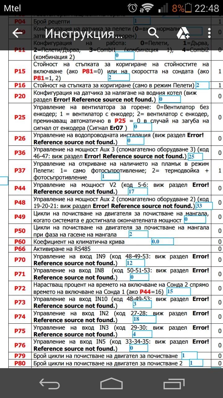

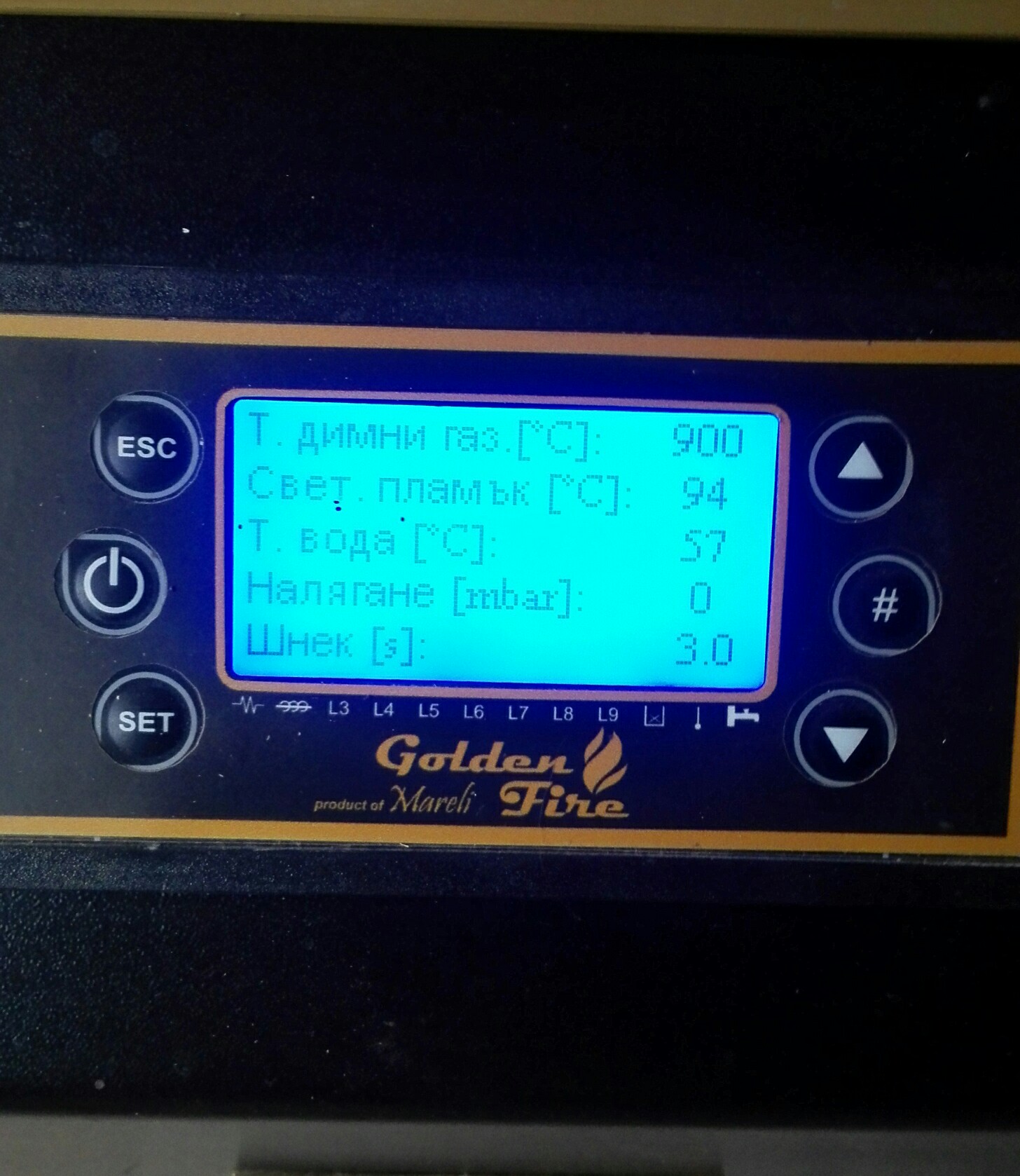

Айде да попитам из нещо ако някой е наясно .Чисто нова VIP 858 я купих пролетта и я монтирах преди 2 седмици - пускам я , запалва пелетите гори малко време и изписва ЕR12 - неуспешно запалване .Обадих се в сервиза им .... ни дума ,ни вопъл , ни стон .
Понеже съм техническо лице реших да видя за кво иде реч - оказа се че контролера не вижда фотосензора за пламъка .Проверих сервизните менюта - настроена е само на фотосензор .
Има ли някакъв пиниз ако знае някой да се изключва фотосензора та от там да иде проблема ?Сензора за температурата на димните газове работи макар че е изключен като опция .

бай Кольо написа:Айде да попитам из нещо ако някой е наясно .Чисто нова VIP 858 я купих пролетта и я монтирах преди 2 седмици - пускам я , запалва пелетите гори малко време и изписва ЕR12 - неуспешно запалване .Обадих се в сервиза им .... ни дума ,ни вопъл , ни стон .Къде седя цяло лято? Щом си тех . грамотен, провери фотосензора, кабели , почисти фотоелемента и виж регистрира ли осветеност?

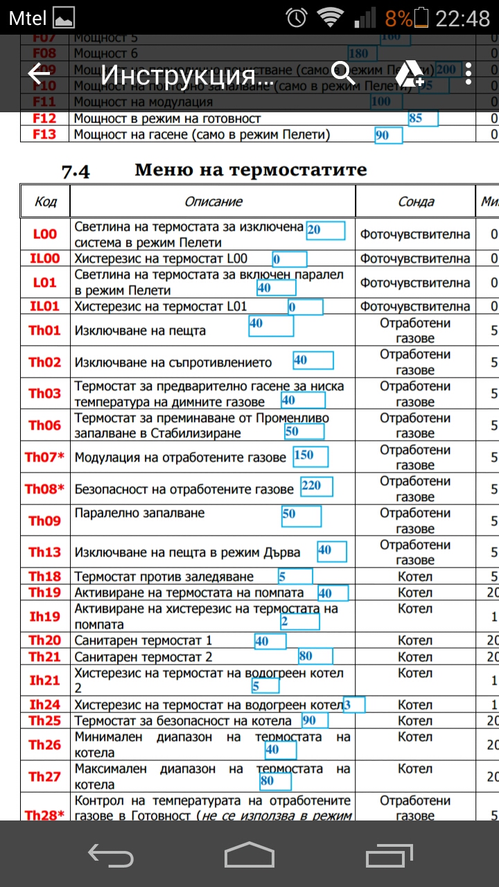

бай Кольо написа:При осветяване съпротивлението му се променя но на дисплея не отчита нищо.Провери стойности Р37 и L00 до IL нещо си, винаги има вероятност за дефектен фотосензор!
Режима тява да е „пелети„ не дърва или комби 1 или комби 2, провери зададеният режим, бат . На тел пада , дано съм помогнал, инак трява на сервиз или да явидя на място!
