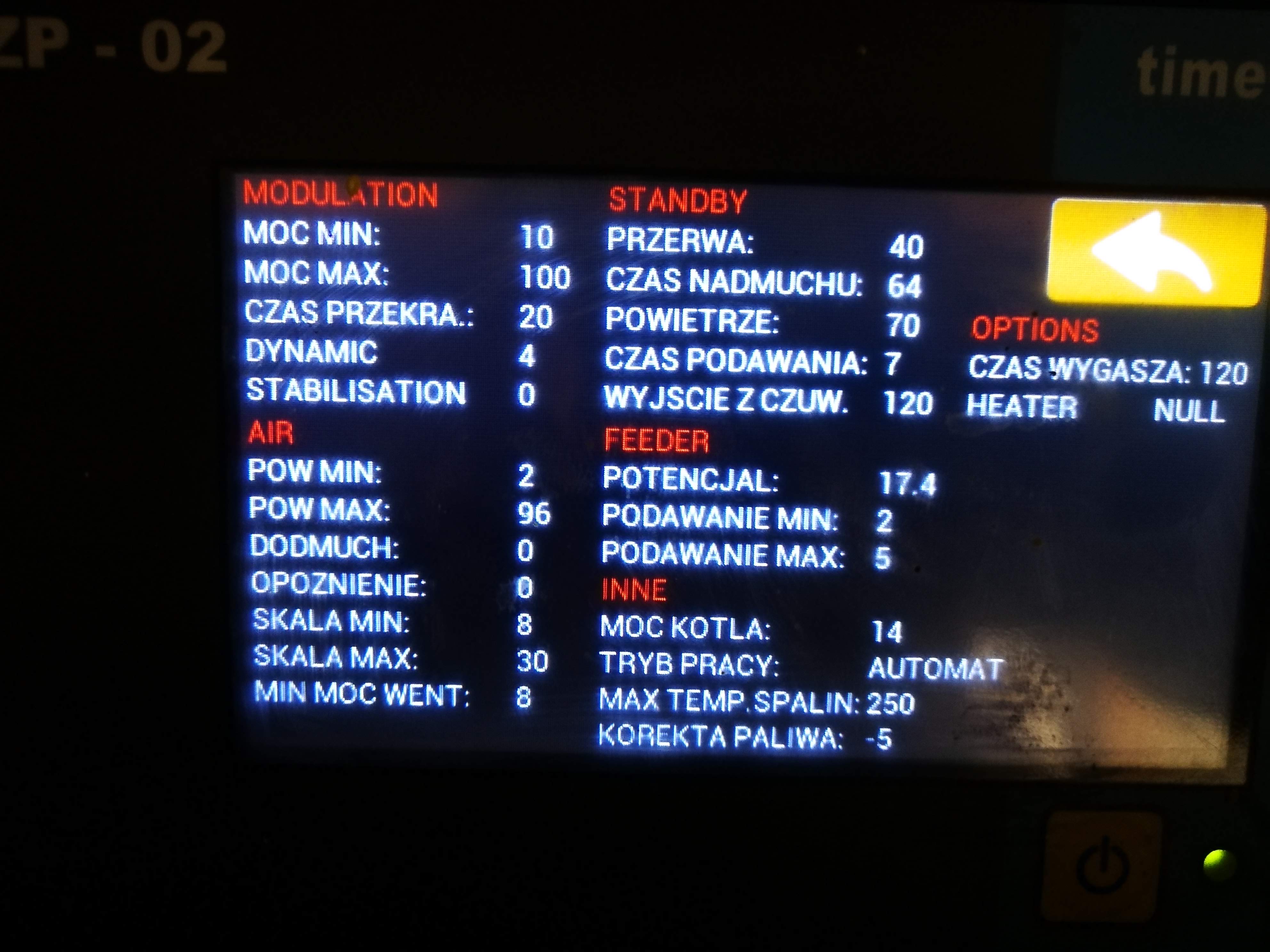

Излязла е нова тестова версия 2.46,свързана с работата на анализатора BCA-02
https://costerowniki.pl/pl/p/WERSJE-TESTOWE/19
papagala - напреднал
Някой изпробва ли вече новата актуализация?
gazgenerator - специалист
чет фев 25, 2021 7:32 pmpapagala написа:
Здавей колега

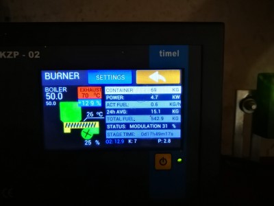

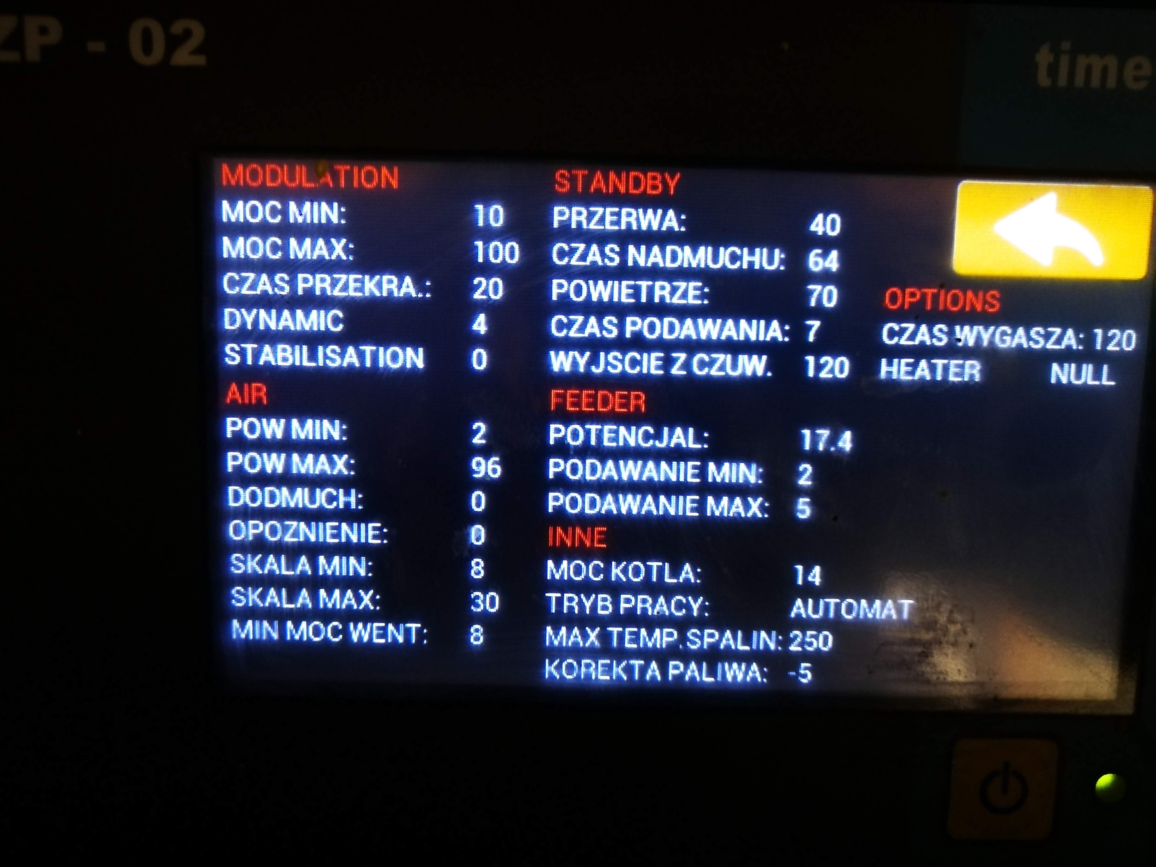

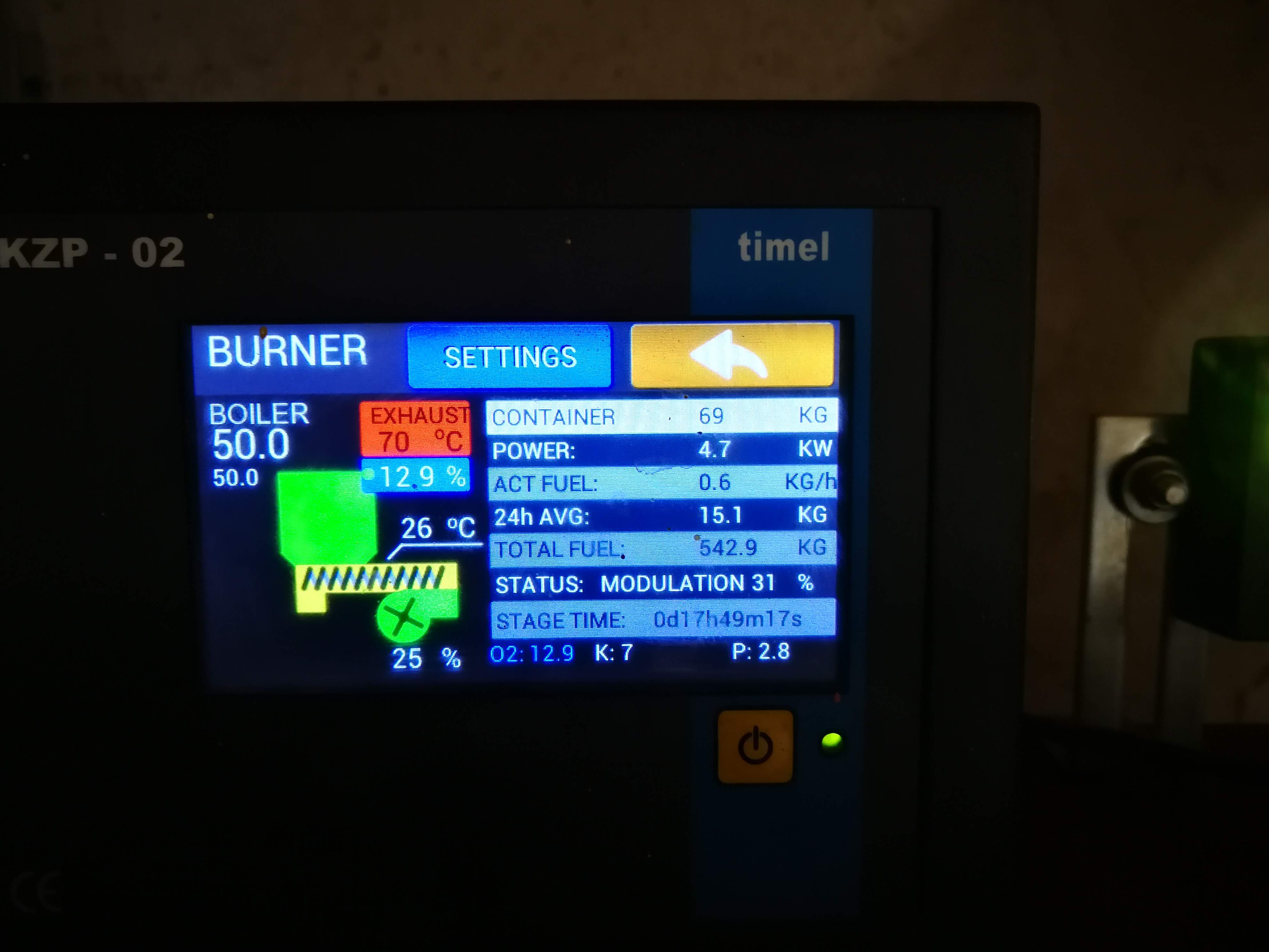

Пробвах 100кг въглища 5/20 от Ритъм 4 с новата версия и анализатора,но не ми стигна горивото да завърша настройките! Мога да покажа до къде съм стигнал
Настройките на анализатора са за 100%-9, за 30%-13,корекция 50%
Може да се вдигне малко въздуха на мимимума,и корекцията на анализатора да се намали още
Горелката ми е Екоенергия 15/25 с вентилатор 75ват WPA06

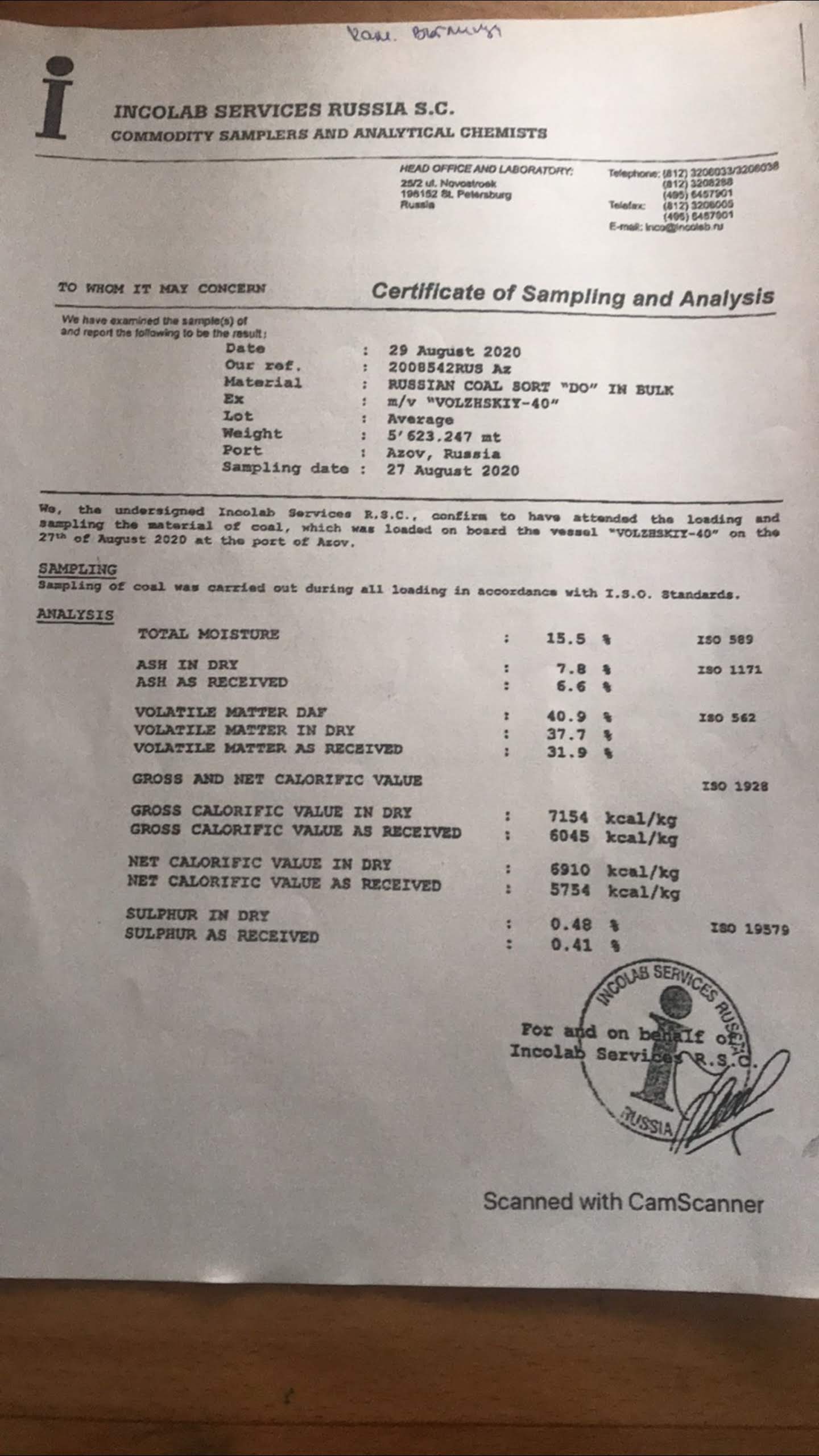

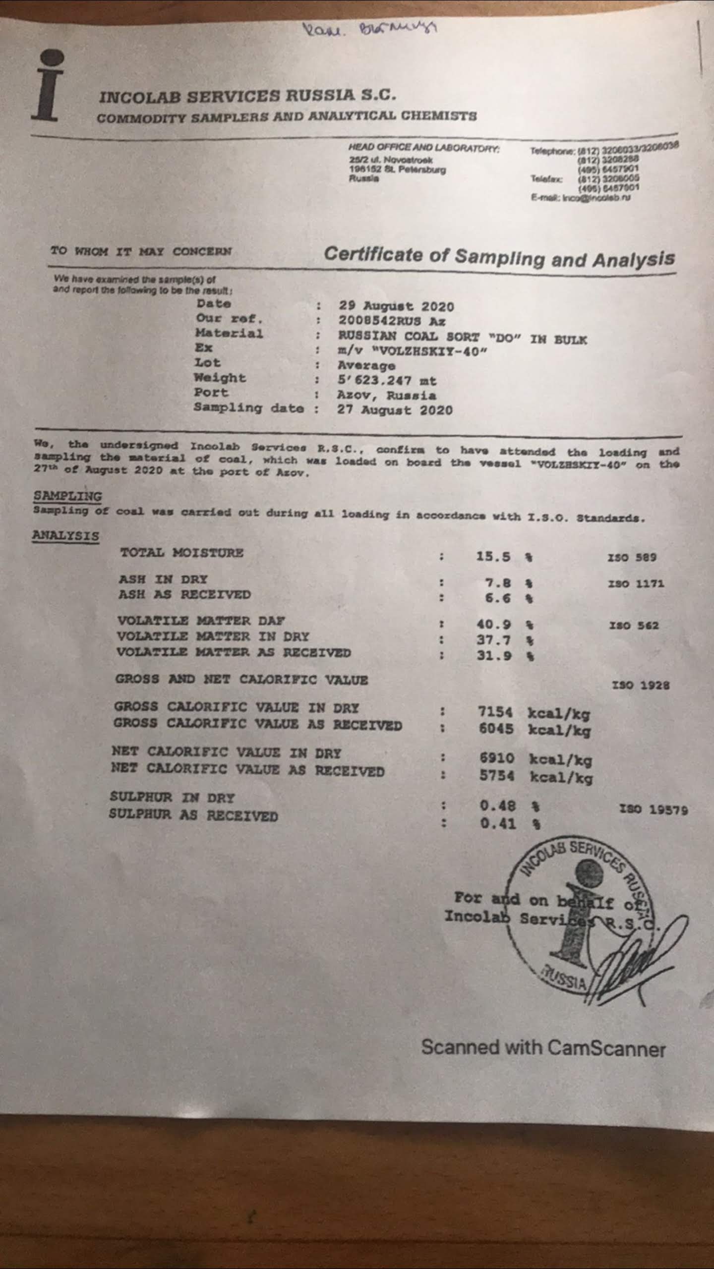

С каква калоричност излезнаха тези въглища? Моите са на привършване и се чудя какви да купя. Май ,ще съм пас с тази актуализация до другият сезон.
Днес звънах до Ритъм 4, и жената ми прати сертификат.
Иначе аз ги горих на -5,мисля 6,7кв .Не са им лоши въглищата ,сравнително малко прах и са едрички
Някой от колегите с по добър английски може да го разталкува.

Здравей, много са близо до моят сертификат, ще поръчам от тях. Моят доставчик много лъже в теглото, някои чували са по 20.3кг. Най тежките са 23 кг.
