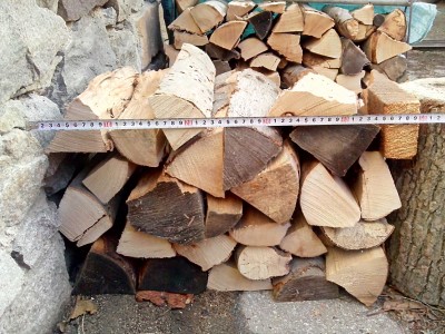

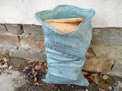

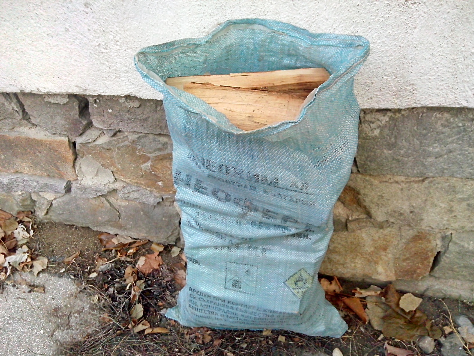

18 - 19 чувала ако са като този (от тор)

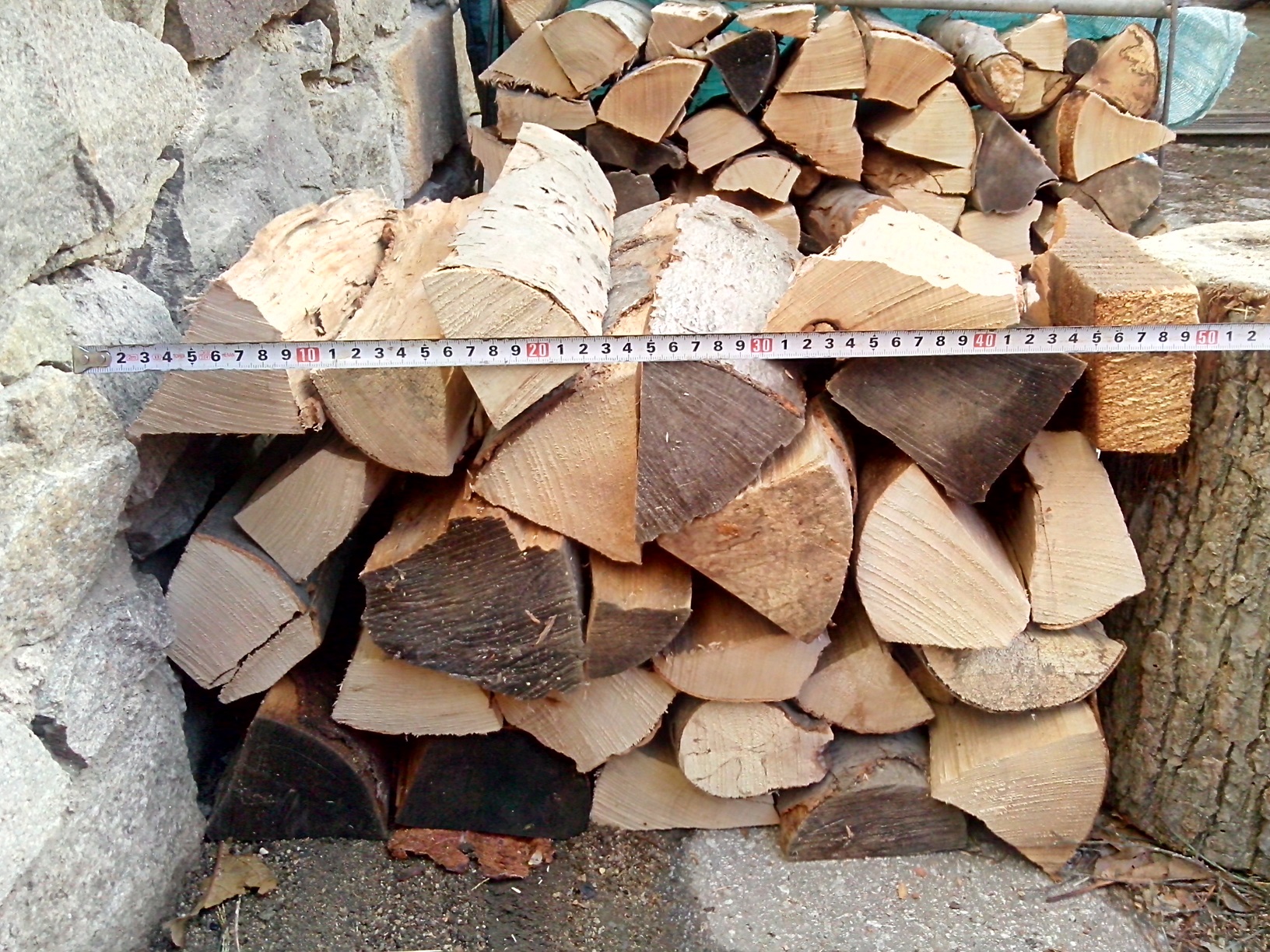

Просто е - изсипваш ги и ги нареждаш да кажем така
Височината в случая е 33 см. Самите парчета приемаме, че са по 33 см, защото метровицата срязана на три (трябва да) прави толкова. Умножени страните прави 0,05445 м³. Това е обема дърва в един чувал. 1м³:0,05445м³=18,4 броя чували. Е зависи и как са пускани дървата в чувала ... :)

Пълниш количката колкото смяташ, че е добре. Снимаш я. После нареждаш дървата като мен по-горе. Снимаш. Измерваш и смяташ. Качваш пост с резултата да прочетат други, които може да ги интересува след време.
