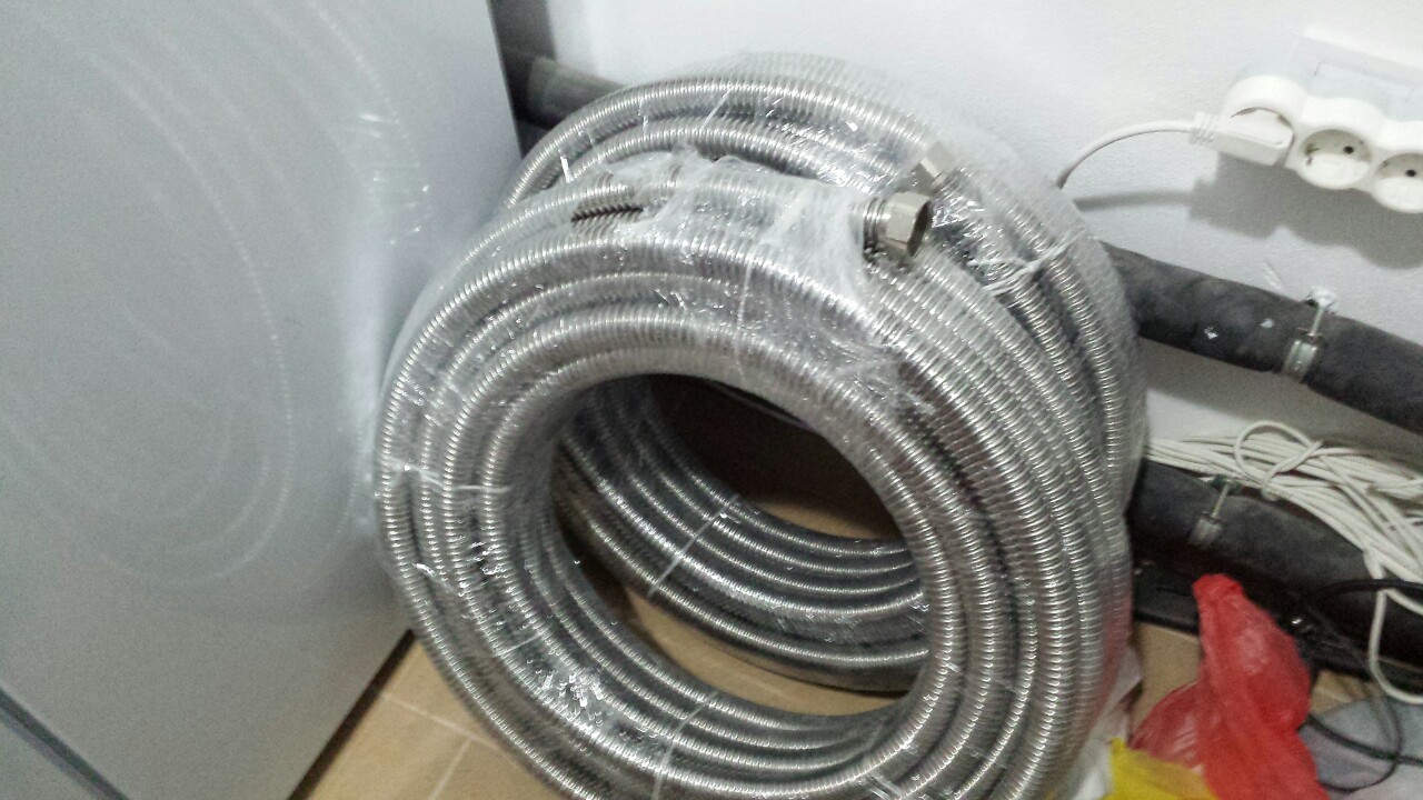

2 гофри DN25 по 20м. Ще ги свържа последователно на подаващата линия ( самите гофри ще са в паралел, за да не натоварвам помпите).
Ако няма ефект приключвам с опитите за минимизиране на включванията в преходните сезони и ще си пия ракията ( не че и сега не си я пия де ;) ).
