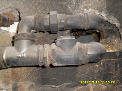

И така отоплявам 2 етажна къща с обща площ 160м2 с котел бош 32кв с ретортна горелка. Реалната отопляема площ е 120м2. Системата е отворен тип с принудителна циркулация, трипътен вентил esbe, бойлер 150л с термозадвижка. Помпата е на студената вода, като има байпас с клапа за гравитачна циркулация при липса на ел. захранване. Тогава обаче работят 7 от 10 радиатора. В най голямата стая имам стаен термостат, нямам термоглави. Системата съм си правил сам благодарение на наученото от Вас и личен опит. Та на проблема. Котела гори, достига желаната температура по термостат и изключва помпата. Седемте радиатора обаче продължават да работят гравитачно, а останалите изстиват. Термостата е при тези които работят през това време. Другите помещения са винаги по студени защото там радиаторите изстиват бързо при липса на принудителна циркулация.
1. Сложих кран вместо клапа на байпаса за да спра гравитачното циркулиране при загрят котел и изключила помпа. Без успех, продължи да превърта през помпата.
2. Сложих възвратна клапа след помпата за да спра гореописаният процес, но пак без успех. Намаля циркулирането но не напълно. Радиаторите отгоре пак топли. За сметка на това получих страхотна кявитация - за 3 дни ми се пълнят радиьторите с въздух и постоянно бягам да обезвъздушавам и отделно се получи типичното пръщене от мехурчета при помпата. Махнах клапата. :?
Прочетох, че при затворената система изчезвало гравитачното циркулиране. Направих я затворена, сложих разширителя мужду помпата и трипътния вентил както и група за автоматично допълване. Същата работа, циркулирането продължи. Пробвах както при налягане 1.5, така и при 2 бара-не става пак превърта.
Вече започнах да се изчерпвам. Мисля вариант за електромагнитен вентил преди трипътния да спира целия приток на студената вода при спряла помпа, но малко се усложнява.
Ще съм ви благодарен за компетентни идеи.
Ще се опитам да кача снимки, но пиша от телефона и се извинявам за правописа.

защо не притвориш крановете на тези 7 радиатора? Така ще балансираш системата.
Малкия - специалист
При мен също има гравитачно циркулиране на водата през буфера и радиаторите...В началото го мислех за проблем, сега вече не. Там където радиаторите се загряват повече на гравитачен принцип, им притворих секретните радиаторни вентили. А през радиаторите, през които не минава вода, им ги отворих. Доволен съм от ефекта, почти всички радиатори са ми приятно топли докато не тръгне помапата. А през някои от радиаторите водата циркуира на гравитачен принцип но не постоянно. Много е трудно да го направиш да циркулира на гравитачен принцип през всичките радиатори, защото тръбната система не е подходяща, но можеш да постигнеш някакъв оптимален вариант. Така се опитай да настроиш системата, че представителното помещение в което ти е термостата да е със сходна температура с останалите помещения. При мен за да се получи това спрях единия от двата радиатора в това помещение.

В края на краищата аз не разбрах проблема. С един балнас на ОИ всичко си идва на място
Естествената циркулация е голям +
Масово хората само могат да си мечтаят за нея. Няма помпи, няма ЮПСи, има топло и при спряло електрозахранване. Но ЕЦ не е евтина, трябва голями тръби, наклони и изчисления. В интерес на истината майсторите можещи да изчислят и да изработят една ОИ на ЕЦ измряха :|
Моя клапан е тип жабка. Няма пружина, работи само гравитацията. 2 цола е. Байпасно има и пома и термосмесителен антикондензен вентил на Херц.
При този размер може да има и принудителна циркулация и ЕЦ.

Пу, пу пепел ти на езика! Жив и здрав съм си :-D При мен всичко си е на един етаж даже и даже си работи. Помпа имам монтирана, но се включва понякога.
Байпас не е нужен. Когато помпата не работи перката с ротора са повдигнати и водата има свободен проток.
Това да искаш да блокираш циркулацията ми се струва недомислено. Изобщо спирането на помпата след достигане на температура. И какво ще се случва с отделената от котела енергия?
Трябва да мислиш в посока настройка/регулиране работата на котела.
Или по-вероятно не съм разбрал питането :?

Да ЕЦ е супер, но ако топлят всички радиатори, но при мен работят 70%. Останалите три стаи изстиват бързо и температурната разлика става над 3градуса докато изстинат тези с гравитачната циркулация и е мн некомфортно. Например работещите без помпа при спряла такава са постоянно топли почти 1/3 а другите ледени. Сещаш ли се? След като помпата включи, хистерезиса на термостата е 0.5гр. и тези стаи мн бързо се стоплят а тези с ледените радиатори, и с 3гр. по ниска температура остават студени защото другите вече са се стоплили и термостата е спрял помпата. Така постоянно тези стаи си остават с 3-4 гр. по-студени.

Да споделя, че котролера държи котела постоянно на 60гр. Не може на по-малко да изключи и при изстиваща вода тумпуратурната разлика се увеличава и стимулира циркулацията без помпа.
За ЕЦ съм направил байпас.
filmatoplo - майстор
Топлото може да преодолее клапата без помпа особено ако тръбите са с по голям цолаж ,наклони ,разчет и тем подобни.
