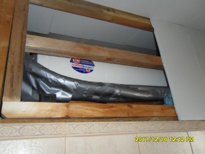

Взимай според мястото. Всичко върши работа. Ето го и моя 120 неръждаем, хоризонтален с една серпентина.
Вкаран в ниша от над 14 години. Сега заради снимката свалих част от облицовката за да си го припомня:-)
Сега ако говорим за бойлер загряван от слънцето е ефективно да имаме висок и тесен бойлер с максимален обем с цел разслояване на температурите по вертикал и долна соларна серпентина
Успехи!

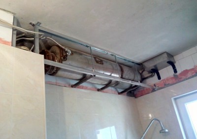

Hoвoceлckи - майстор
Мм да, ето и от мен снимка. От времето на ремонта е. После е облицован с ГК и под него - окачен таван :wink:
